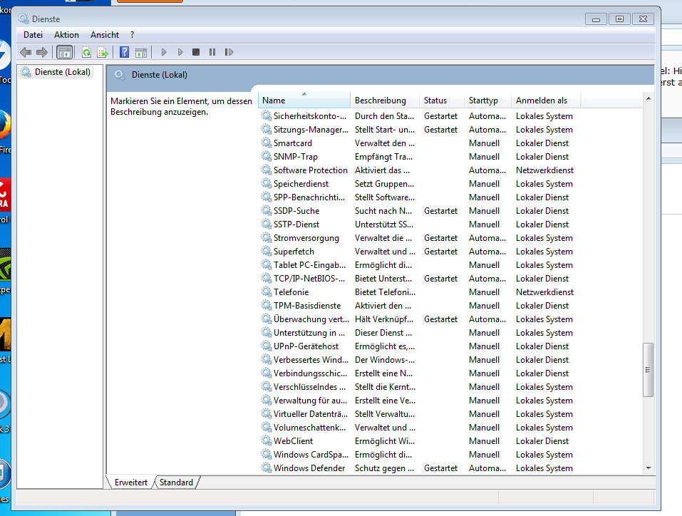

kann es sein das du eine Time.exe drauf hast? schau unter Taskmanager bei Anwendungen dann Häkchen unter : in Hintergrund laufende Programe zeigen zetzen. wenn ja hast ein trojaner drauf oder änliches data Miner

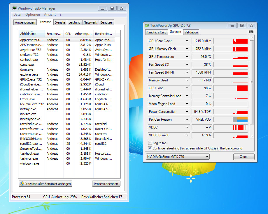

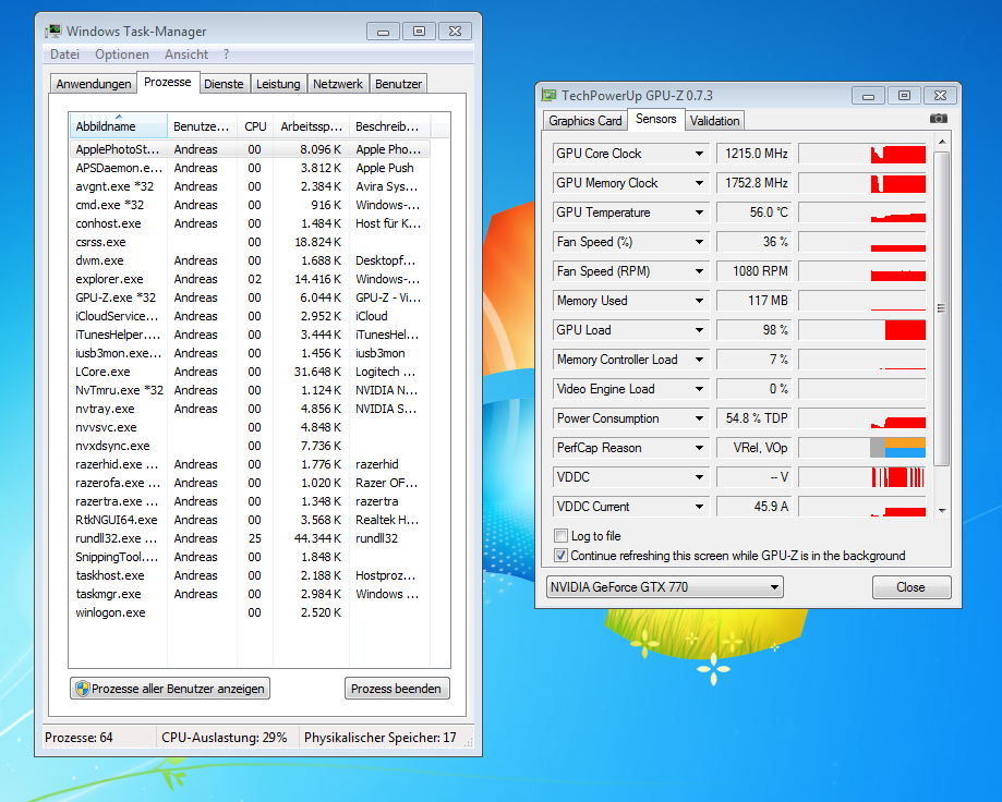

Hier noch aml ein Screenshot von dem System und den Prozessen direkt nach einem Neustart.

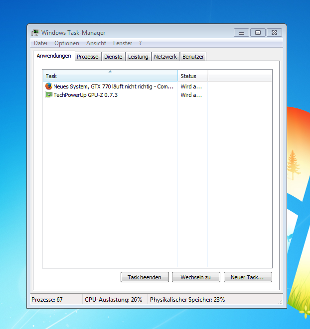

@ Michael: Wo finde im Taskmanager die Option mit dem Häkchen?

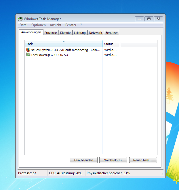

@ michael: Hier ein Screenshot vom taskmanager. Ihc finde dort kein Häkchen. Hab aber nur Win7 prof. Vlt. gibt es das erst ab Ultimate?
Sieht vollkommen normal aus bis auf den GPU-Z Shot die Grafikkarte ist auf Vollgas, immer wie es aussieht.

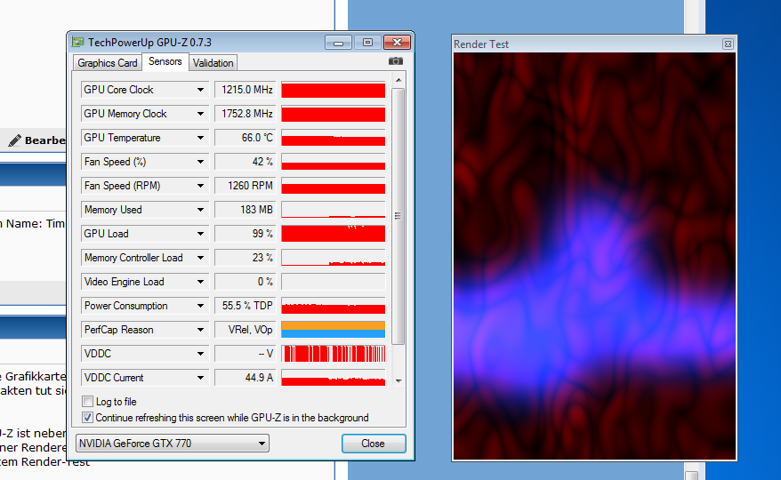

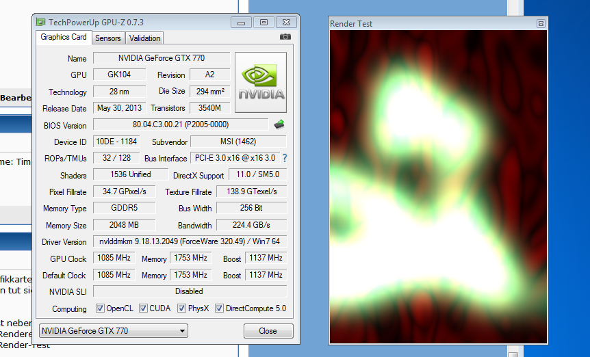

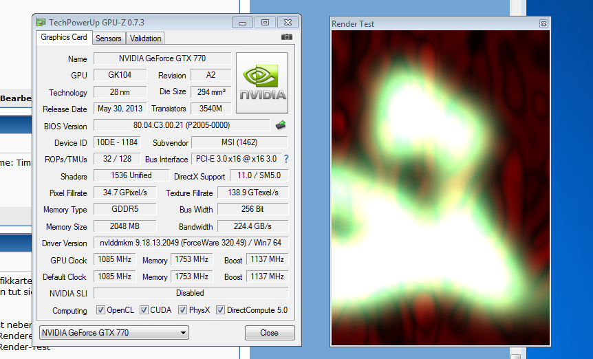

Bitte mach noch folgendes, auf der ersten Seite von GPU-Z ist neben dem Feld Businterface ein kleines Fragezeichen, click da mal bitte drauf, dann geht ein kleiner Renderer auf den im Windows-Modus starten und dann bitte noch mal ein Screenshot machen mit geöffnetem Render-Test
@ michael: Hier ein Screenshot von den Diensten. Konnte da keine time.exe finden.
@angiesan: Hier die Screenshots vom Rendertest.
