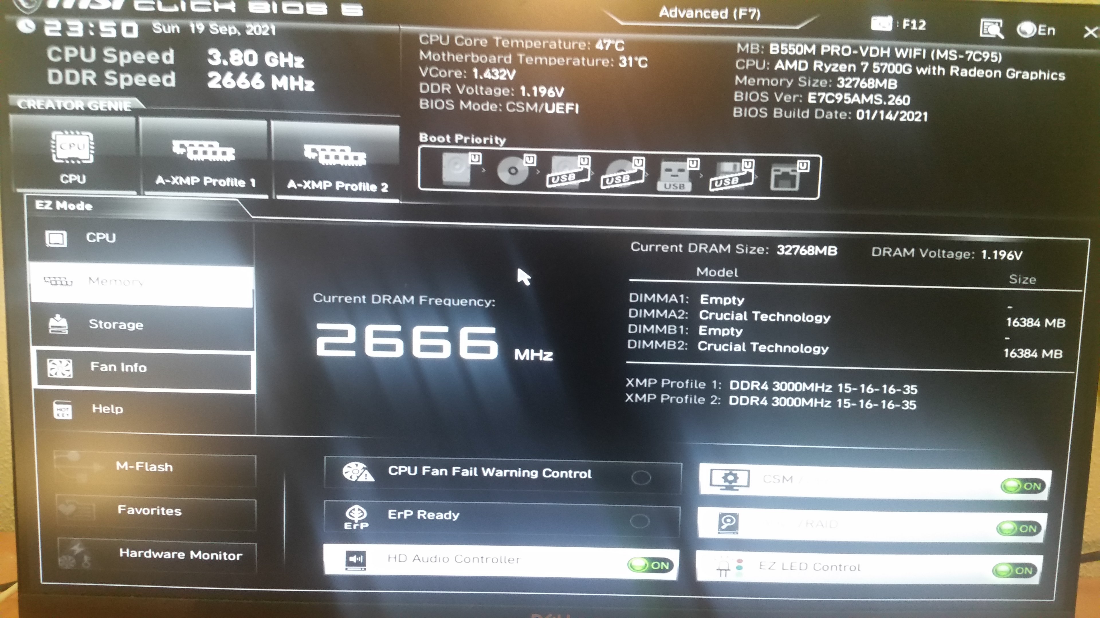

Im Bios wird mir beim RAM als aktuelle durchschnittliche MHz 2666 angezeigt. Da hies es auch mann soll auf XMP umstellen. Seitlich stand aber XMP Profile 1: DDR4 3000MHz und XMP Profile 2: DDR4 3000 MHz.
Passt das?

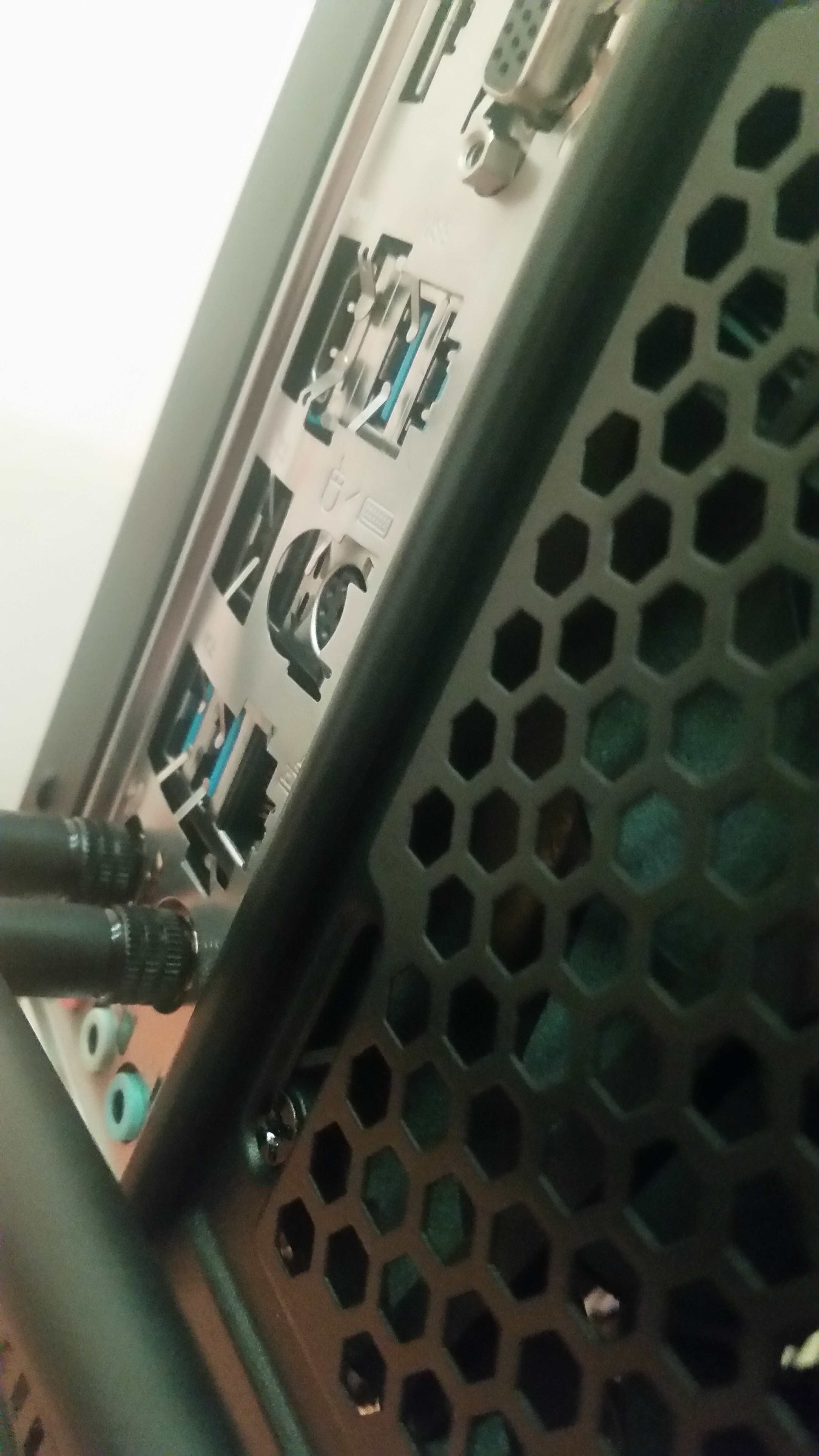

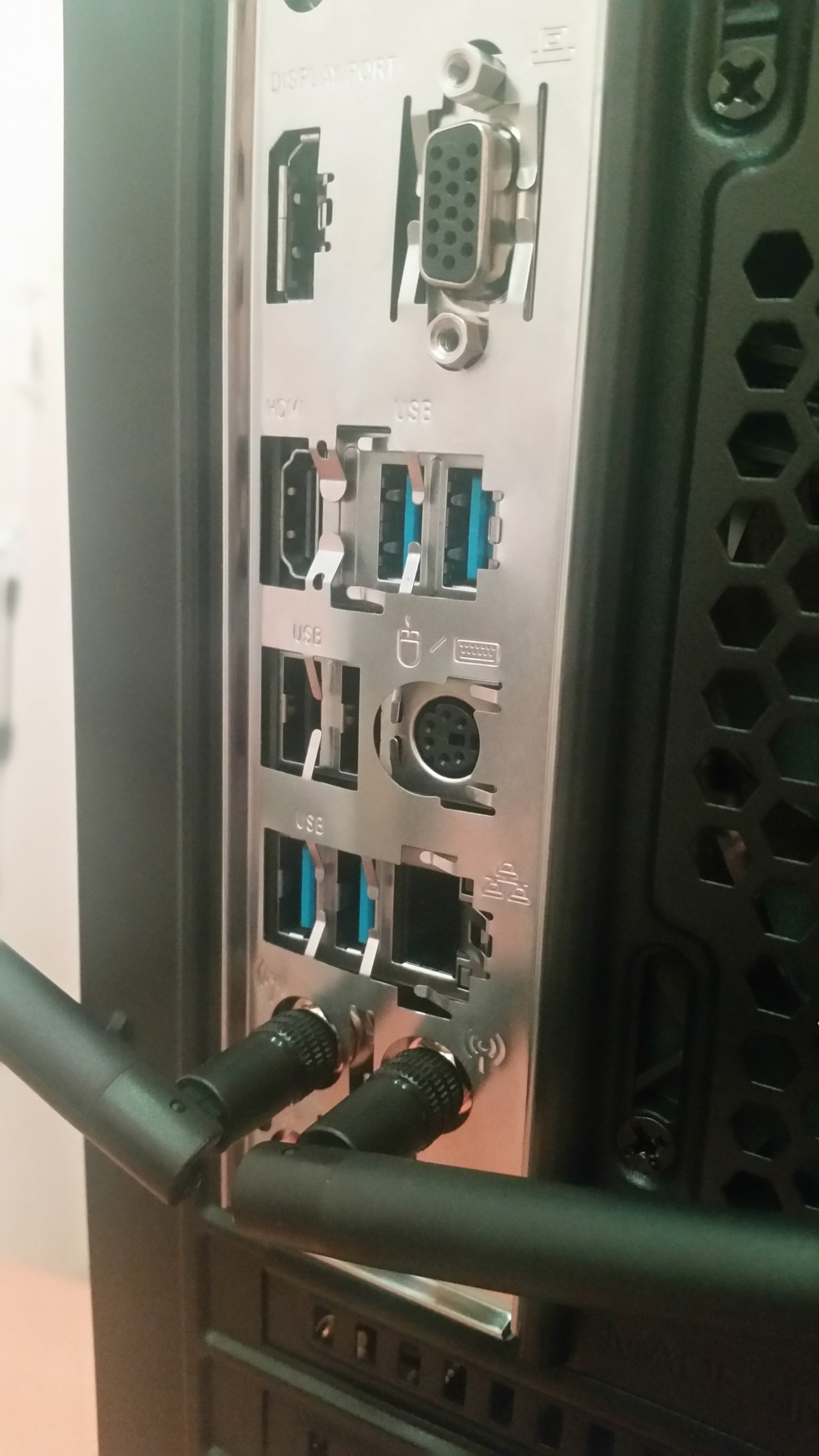

Die IO Blende sitzt ganz gut, man kommt an jeden Anschlusss an, dennoch leicht verwölbt (vermutlich aufgrund des geringen Preies).
Mach davon mal zur Sicherheit ein Foto. Es kommt oft vor das Kontaktbügel beim Einbau in den Anschlüssen landen. Mit dem Preis hat das nichts zu tun.
Ich hoffe man erkennt es ganz gut.
Beim PS/2 Anschluss siehzt man das ganz gut. Der Anschluss hat selbst zwei flache Bügel.
Ich habe mal ein Bild vom Bios dazupostet. Da sieht man RAM aktuell 2666 MHz - Profile bei 3000 MHz.
Konnte im Bios jetzt nichts finden. Werde am Rechner dann mal gucken wie viel MHz er in Windows anzeigt.
