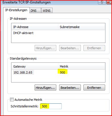

die Metrik kannst du im Dialog Eigenschaften von Internetprotokoll->Erweitert einstellen. Einmal für den Standardgateway und für die Schnittstelle. Haken bei Automatische Metrik rausnehmen und den Wert z.B 500 für beide eintragen.
Schnittstellen mit kleinerer Metrik werden bevorzugt, wir wollen aber das Standardgateway von der LAN-Verbindung eigentlich nicht benutzen (nur für die Netzwerkerkennung nicht fürs Routing) daher ein großer Wert.

oke so hat das jetzt wunderbar geklappt. echt cool für die hilfe...und im lan muss ich mal testen ob ich noch probleme habe bzw. allgemein mal alles austesten.
