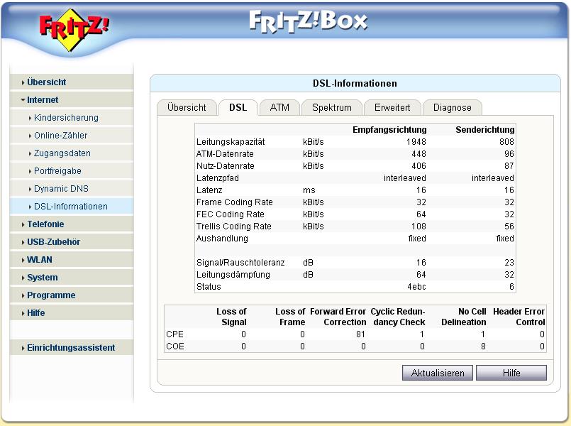

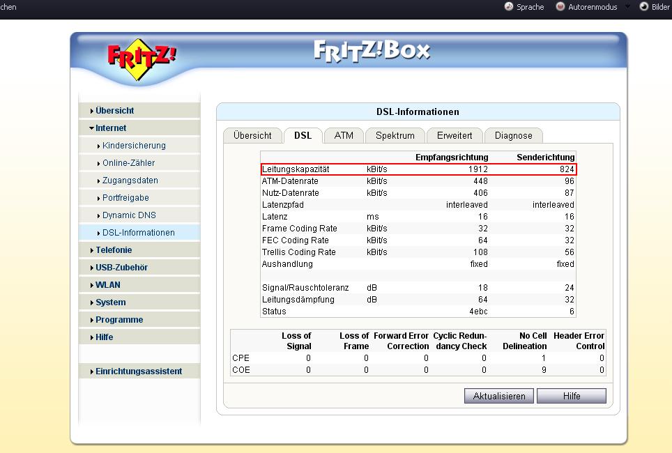

Also ich hab die 7170 auch. ich habe das jetzt mal getestet.
Siehe da.
Wenn ich mir dsa so ansehe, sollte ne 1000er leitung aber eigentlich machbar sein?
Sollte ich meiinen ISP mal damit konfrontieren? Vielleicht testen die ja mal obs geht und schalten mich dann hoch? Denn bezahlen tu ich sie ja schon.

Die Leitungskapazität hat sich verbessert, aber die Nutzrate ist die selbe geblieben :D.
Das hats ja gebracht. :rolleyes:

naja, die nutzdatenrate bleibt diueselbe, weil der anschluss auf 384 kbit begrenzt is, wie man ja weiter oben lesen kann.
Die leitungskapazität ist nun aber deutlich gestiegen, welche rein von den werten her dsl1000 erlaubt.
was mich allerdings wundert ist, dsas die dämpfung wesentlich höer ist... :?
Ich befürchte, die Box macht eine Fehlanzeige! :(
Die Leitungskapazität kann sich nicht verdreifachen durch ein Update des Modems. Die Leitung hat in einem bestimmten Rahmen feststehende Werte. Es sind leichte Änderungen (z.B. durch veränderte Übergangswiderstände in den Verteilern) möglich, nicht aber ein so massiver Anstieg.

Doch, das ist schon möglich. Er hat schließlich auch einen höheren SNR Margin von jetzt 18dB, statt vorher 10dB.
Und ausserdem ändert sich die angezeigte Leitungskapazität nur beim synchronisieren. Es kann ja gut sein, dass beim einen screenshot mehr störungen vorhanden waren, und dadurch ne schlechtere leitungskapazität, und danach die Leitung gut war, und auch die firmware ne verbesserung brachte.

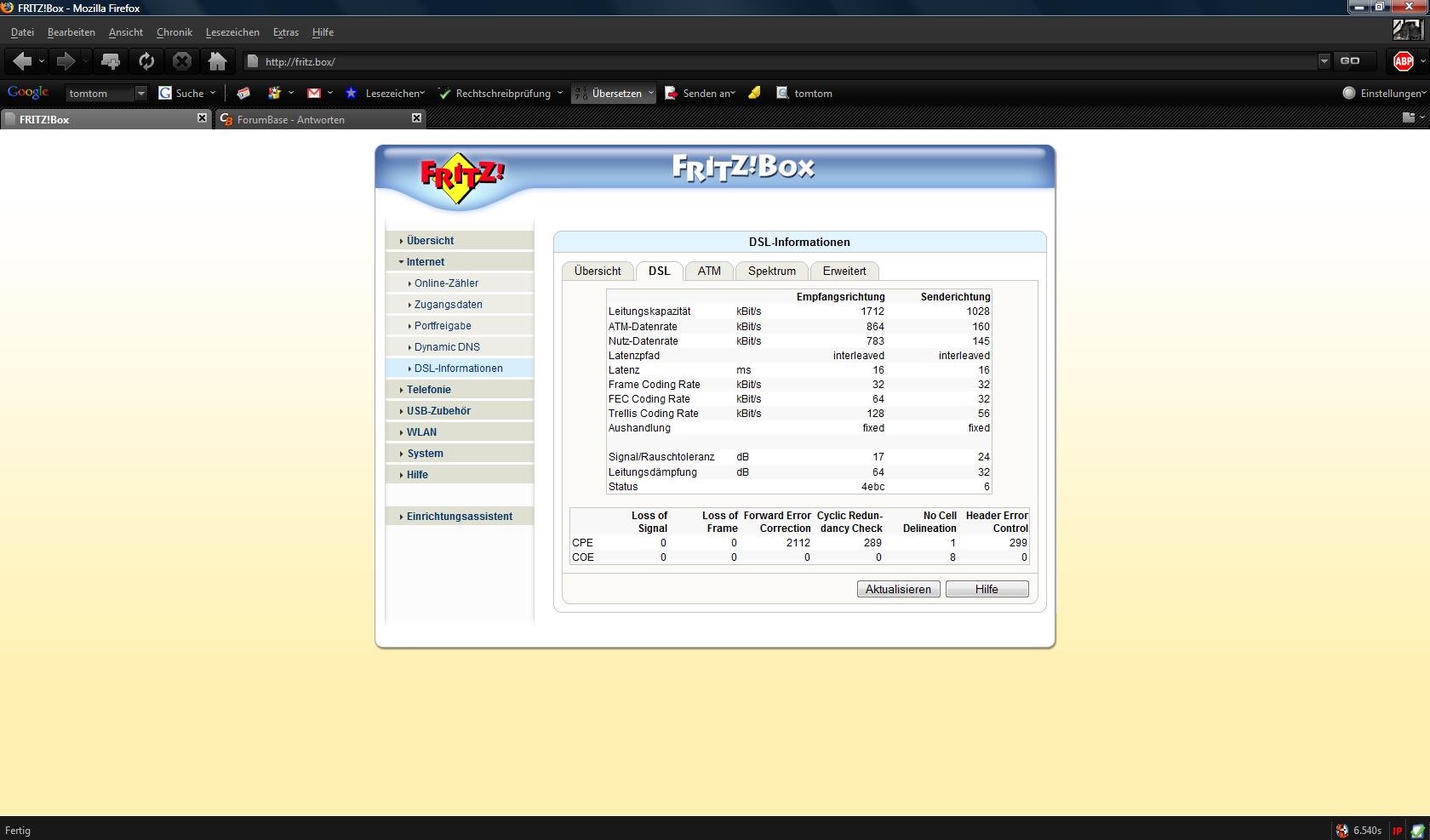

ich habe fast die gleichen Werte wie Du. Ich habe von T-Home eine 864/160 Leitung. Frag mal bei T-Home, ob Du nicht auf 768 oder 864 erhöhen kannst.

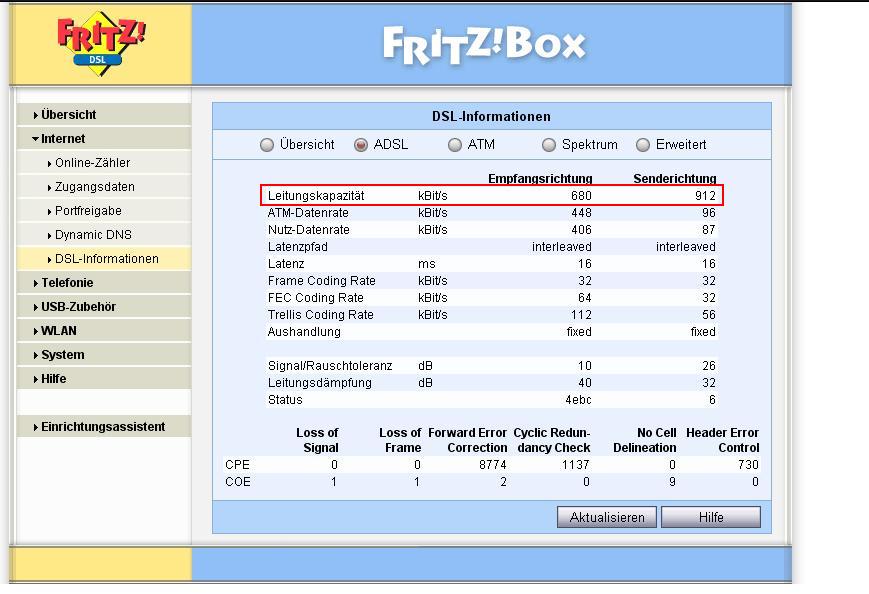

so, also es hat sich leicht verändert, aber eigentlich nicht wirklich der rede wert.
Seht selbst.
