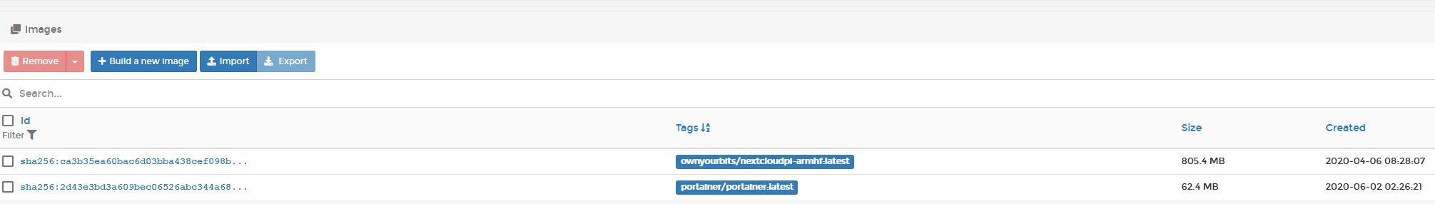

So ganz einfach ist das dann wohl doch nicht.
Ich habe soweit alles fertig konfiguriert, nur ich bekomme nextcloudpi als container nicht zum laufen.
Wie folgt sieht mein Setup aus:
Raspi 4 4gb -> 192.168.188.113
Fritzbox -> 192.168.188.1
Pihole nativ installiert und Port auf 90 geändert
Wireguard auch nativ
Docker installiert
Portainer installiert
Nextcloudpi image heruntergeladen
Das kann Image kann ich auch sehen und als container starten.
Ich schaffe es nur nicht auf das webfrontend zuzugreifen.
Gibt es hierfür eine Anleitung?
Im Portainer gibt es unzählige Einstellmöglichkeiten :confused_alt:
Reiter Images
Reiter Container
Dir ist schon bewusst, dass dein nextcloudpi Container auf den Ports 32772 (https) bzw. 32773 (http) angesprochen werden will?
Ansonsten steht ja "running" da. Also sollte das Teil laufen. Bei den Quick Actions kannst du dir auch das Log vom Container anschauen, da stehen vielleicht auch noch ein paar nützliche Infos, falls es tatsächlich Probleme geben sollte.

@benneq:
https://hub.docker.com/r/ownyourbits/nextcloudpi
Aber laut dem entsprechenden Befehl auf der docker-hub Seite werden die Standard-Ports für den Zugriff verwendet:
docker run -d -p 4443:4443 -p 443:443 -p 80:80 -v ncdata:/data --name nextcloudpi ownyourbits/nextcloudpi $DOMAIN
Ah jetzt sehe ich es (die letzte Spalte). ^^
@MikE_GRH:
Bei der Erstellung des Container unter portainer.io musst du unter "Network ports configuration" die entsprechenden Ports des Docker-Hosts (80 und 443) an den Docker-Cotainer weiterleiten. Ansonsten pickt Docker vermutlich einfach irgendwelche Ports fürs Mapping.
Was auch noch sehr wichtig ist: Unter "Advanced container settings" musst du unbedingt noch Volumes einbinden ("Bind"). Mit dieser Option wird ein Verzeichnis des Docker-Servers dem Container zur Verfügung gestellt. Wenn du das nicht machst und den Nextcloud-Container stoppst, sind alle Daten weg!
