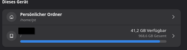

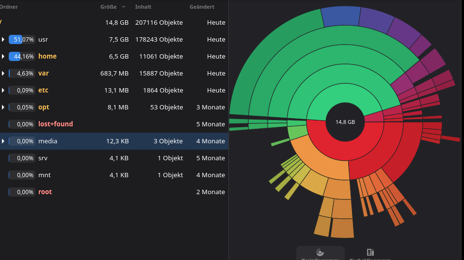

Ich habe mal noch 2 Screenshots mit dem Gnome Festplattenbelegungstool:
Das einzige was ich zwischen den beiden Bildern gemacht habe ist einmal auf den Pfeil der gedrückt um in die andere Ansicht zu kommen. das ist die selbe Platte aber massiv unterschiedliche Angaben zum Füllstand.

Kann man die Dateien unter /Trash einfach löschen? Laut Fileslight haben die auch nur die bereits beobachteten ca 30MiB

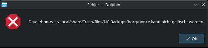

In Kommentar #7 steht doch das Problem, oder irre ich mich? Du hast 813 GB im Papierkorb liegen unter /home/jst/.local/share/Trash.
@Donnerkind na ja nur papierkorb leeren geht halt nicht

Schau dir mal die Berechtigungen dieser Verzeichnisse an (Dolphin→Eigenschaften oder ls -l). Ich habe zwar keine Ahnung, wie das in den Papierkorb gekommen ist, aber wenn das von Nextcloud (was als Dienst läuft) erzeugt wurde und nach dem Backup-Fehlschlag in den Papierkorb verschoben wurde, gehören die Dateien vielleicht nicht deinem Benutzer. Und deshalb kann er das dann nicht löschen.
Die Holzhammermethode wäre sudo rm -r /home/jst/.local/share/Trash/*. Mir ist noch nicht ganz klar, wie das mit den Docker-Volumes zusammenspielt. Ist deine grafische Umgebung auch virtualsiert? Denn letztlich liegt dieser Papierkorb ja in einem dieser Volumes.
