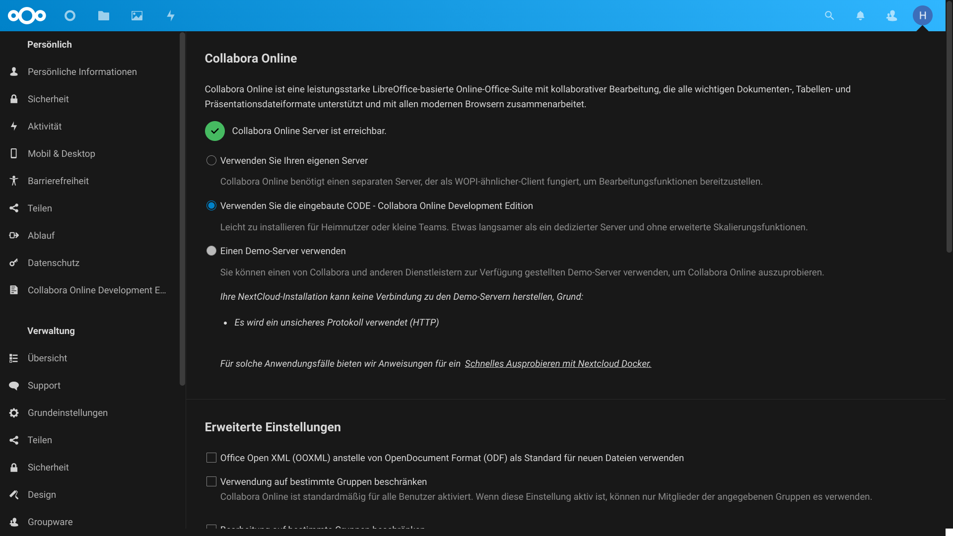

In den einstellungen ist ein grüner Haken und "Collabora Online Server ist erreichbar.".

Da gibt es 3 optionen und es steht ja da das alles ok ist.

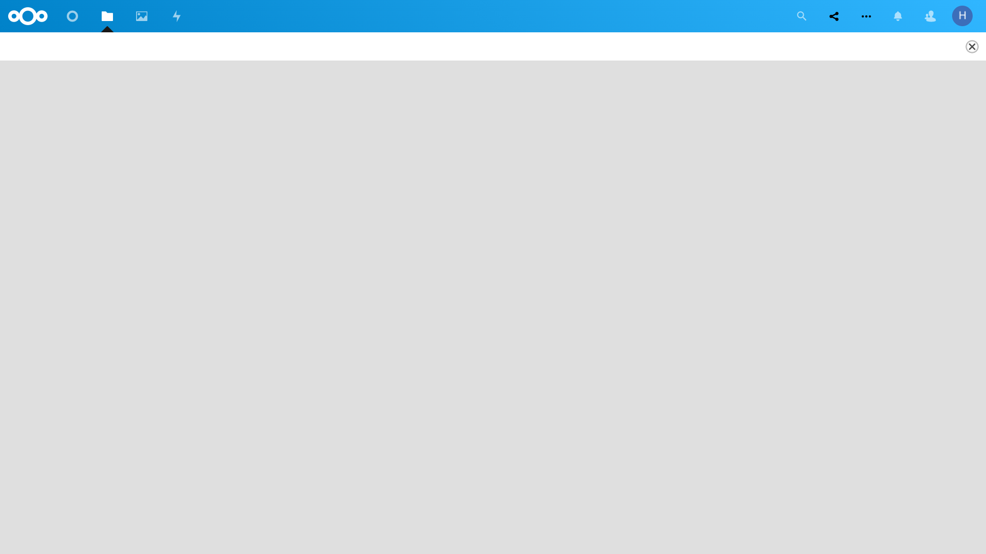

Wenn ich ein Dokument erstellen möchte kommt aber server nicht gefunden, und das bild bleibt weiß dort wo in der leiste die office ribbons kommen sollten, und es kommt auch kein din-a4 blatt wo ich schreiben kann usw:

Hast du ein collabora server auf dein pi installiert? Falls ja, dann musst du unter nextcloud die erste option auswählen: eigenen collabora server verwenden.
