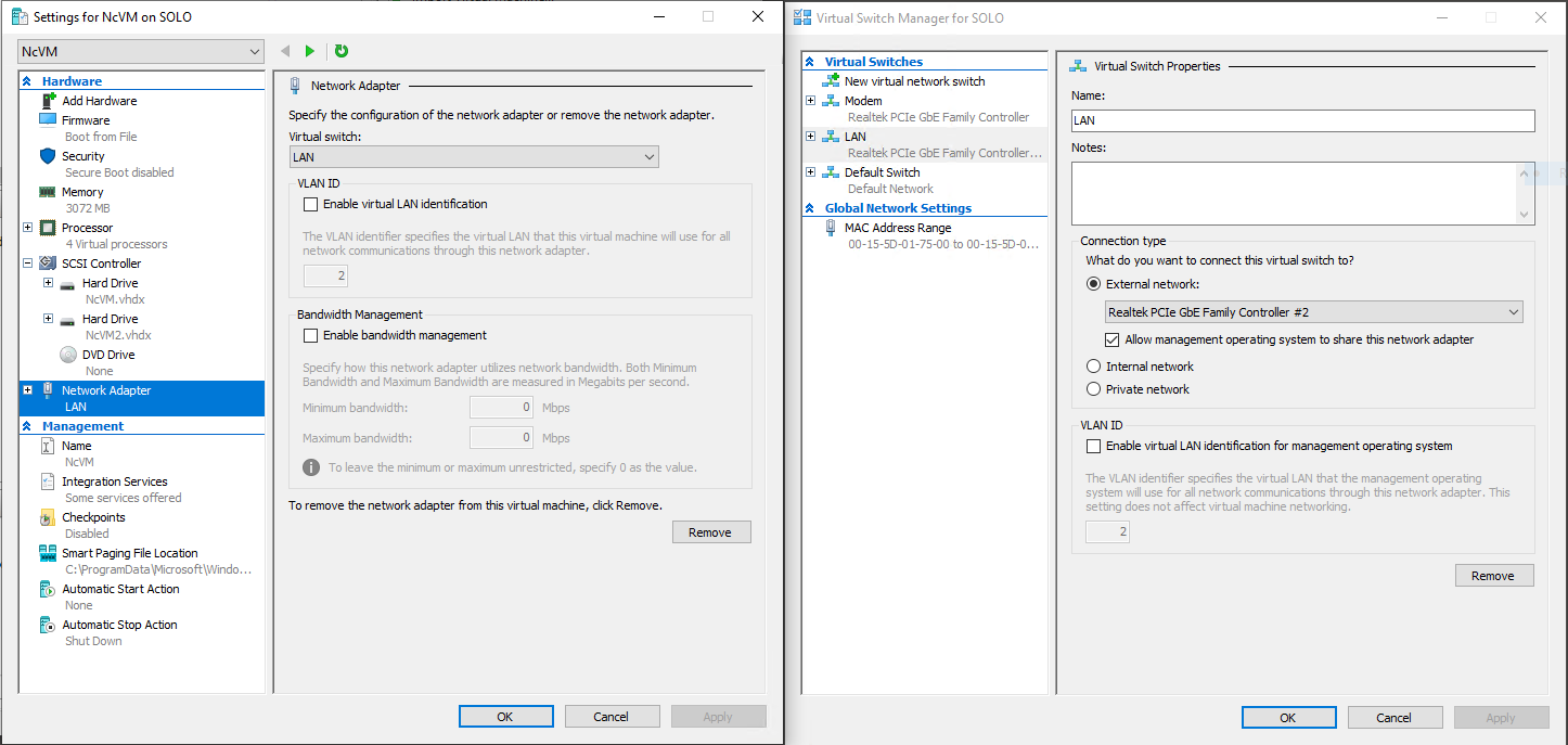

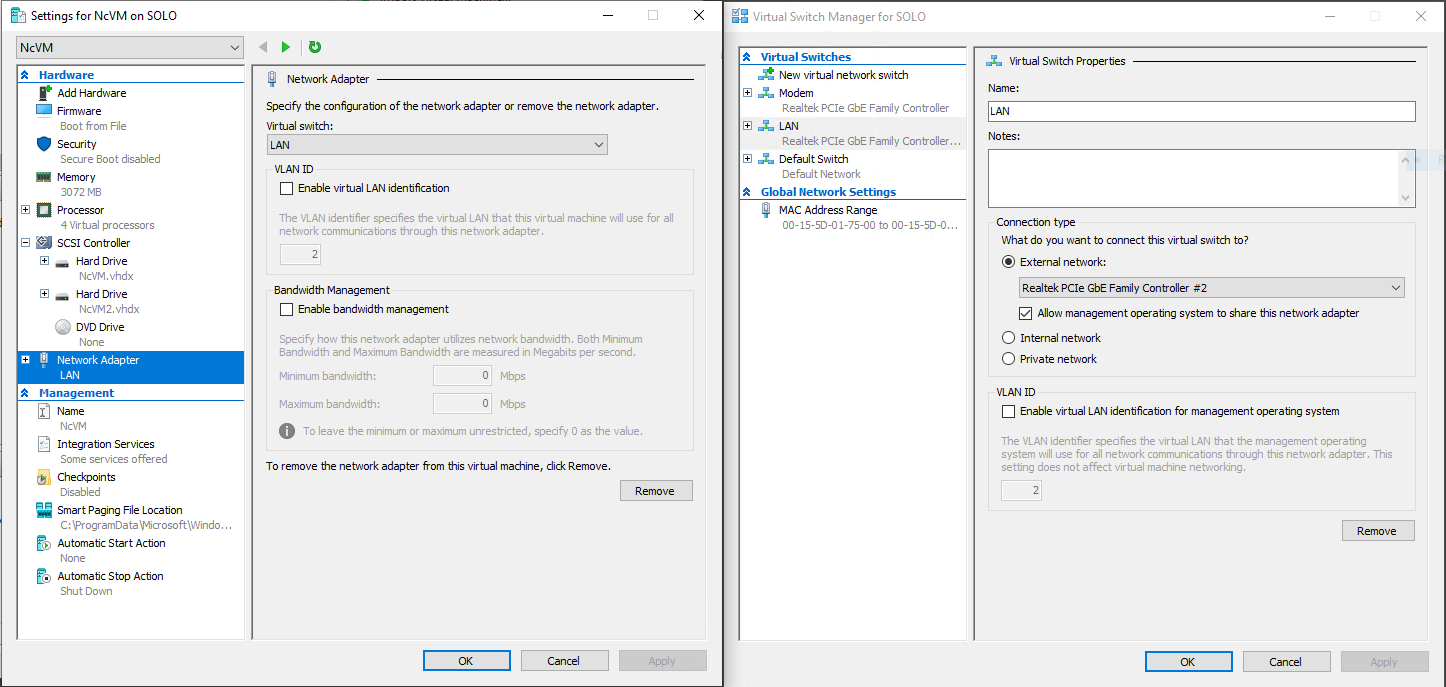

@ RalphS: Es handelt sich jeweils um Windows 10 Pro mit allen Updates. Die Konfiguration der VM lief wie folgt: Ich habe einen virtuellen Switch in Hyper-V eingestellt:
Externes Netzwerk und dort den NIC (Realtek PCIe GBE Family Controller) und Gemeinsames Verwenden dieses Netzwerkadapters für das Verwaltungsbetriebssystem zulassen aktiviert. Ist so auch die Standardeinstellung. Den Rest habe ich nicht angerührt.

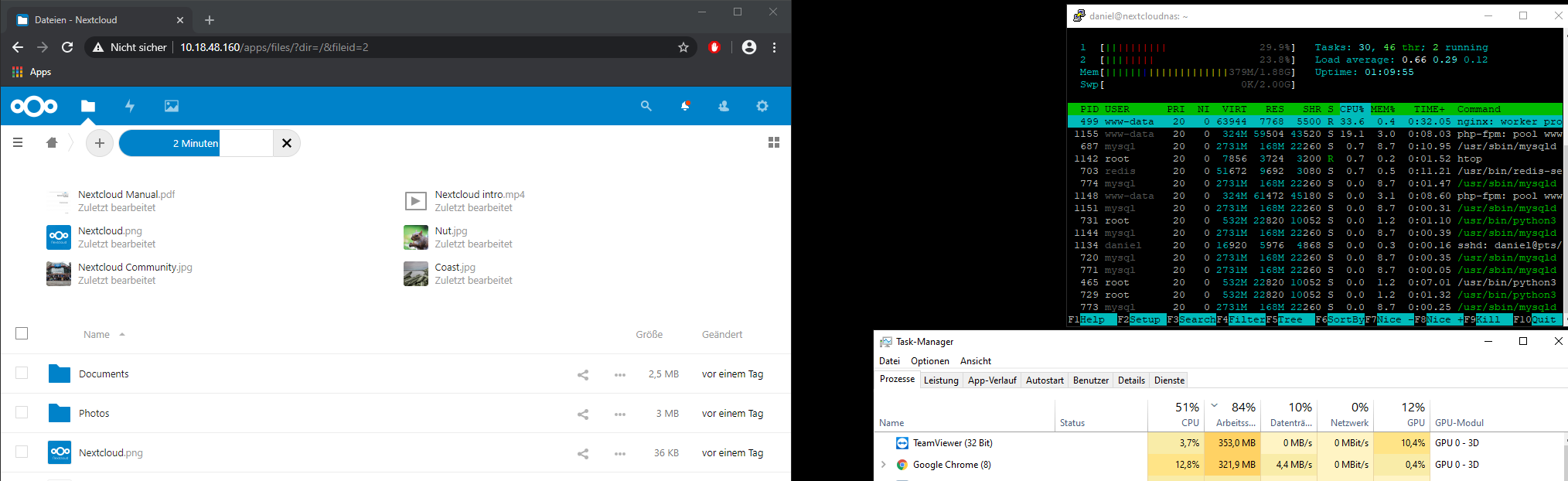

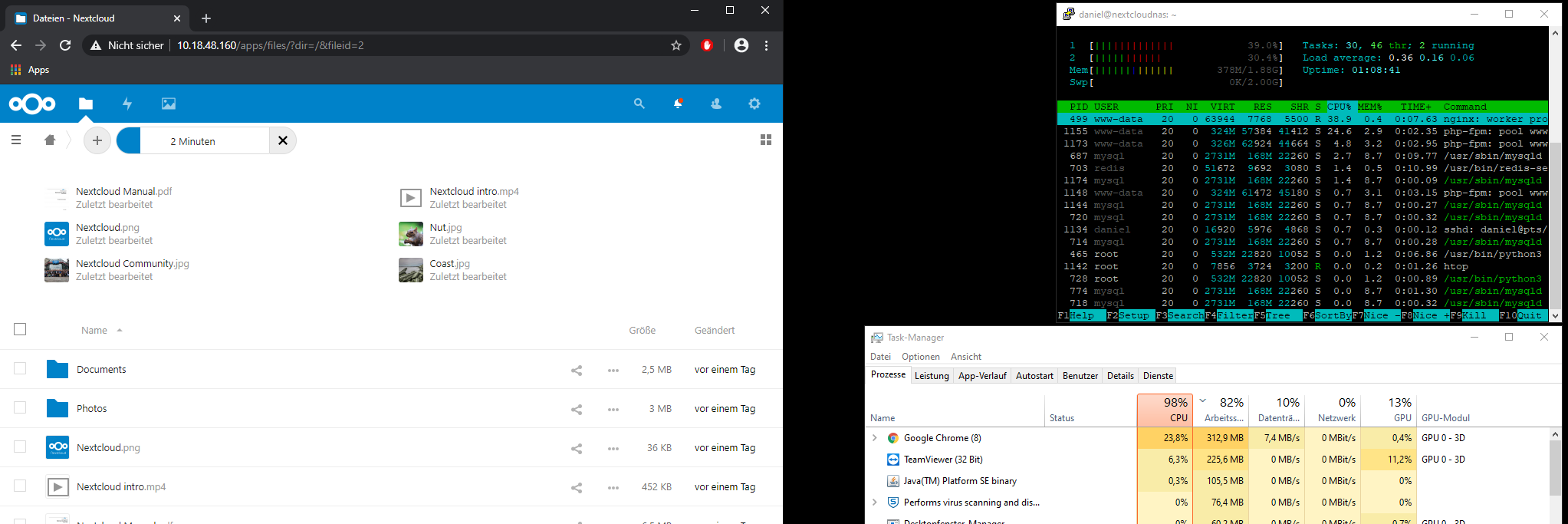

Auslastung Rechner:
Download
Upload
Auslastung NAS
Download
Upload
Hiernach würde ich mal behaupten, dass das NAS einfach am Limit ist. Aber der Rechner (soll hier für mich nur ein stärkeres Setup für das NAS simulieren, da ich überlege aufzurüsten) hat meiner Meinung nach noch Luft.

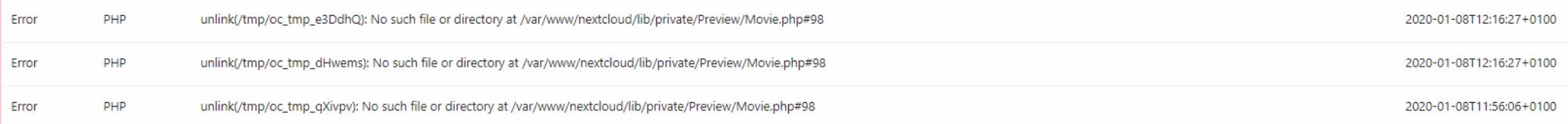

In den Settings habe ich unter Protokollierung 3 Errors:

Zur Konfiguration der VM:
Sicherheit: Sicheren Start aktivieren und Vorlage: Microsoft UEFI-Zertifizierungsstelle
Arbeitsspeicher: dynamisch, Rechner normal 4096, erlaubt von 512 - 8192MB und NAS 2048, erlaubt von 512 - 4096 MB.
Prozessor: 4 vCPUs bzw 2 vCPUs
SCSI-Controller: Festplatte mit Virtueller Festplatte
Netzwerk: Virtueller Switch Extern1 (wie vorher beschrieben), Hardwarebeschleunigung beides mal ein Häkchen (Warteschlage für virtuelle Computer und IPsec-Taskabladung mit 512 Sicherheitszuordnungen), bei Erweitert noch eine feste MAC-Adresse

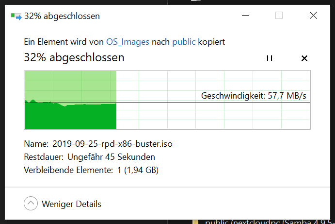

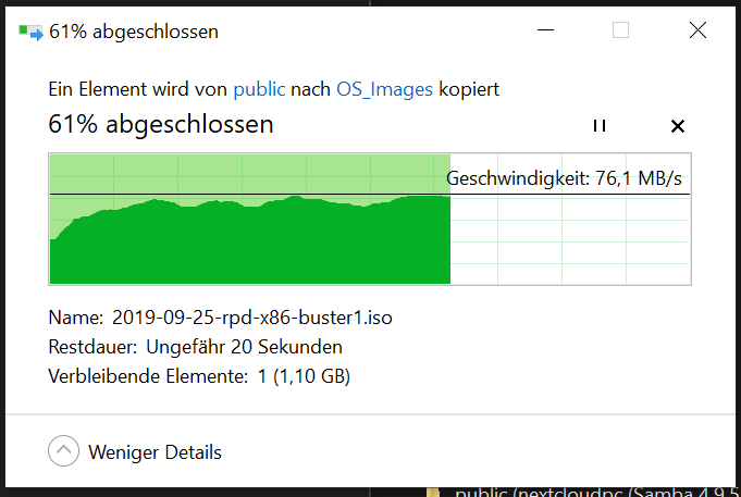

Also per Network Share komme ich auf durchschnittlich 55 MB/s im Upload und etwa 70 MB/s im Download, beides über WLAN von meinem Laptop ins LAN.
Download
Upload
Ich habe es nochmal über LAN zu LAN getestet und schöpfe dort die 112 MB/s vollständig aus. Somit muss das Problem ja irgendwo in Nextcloud liegen?

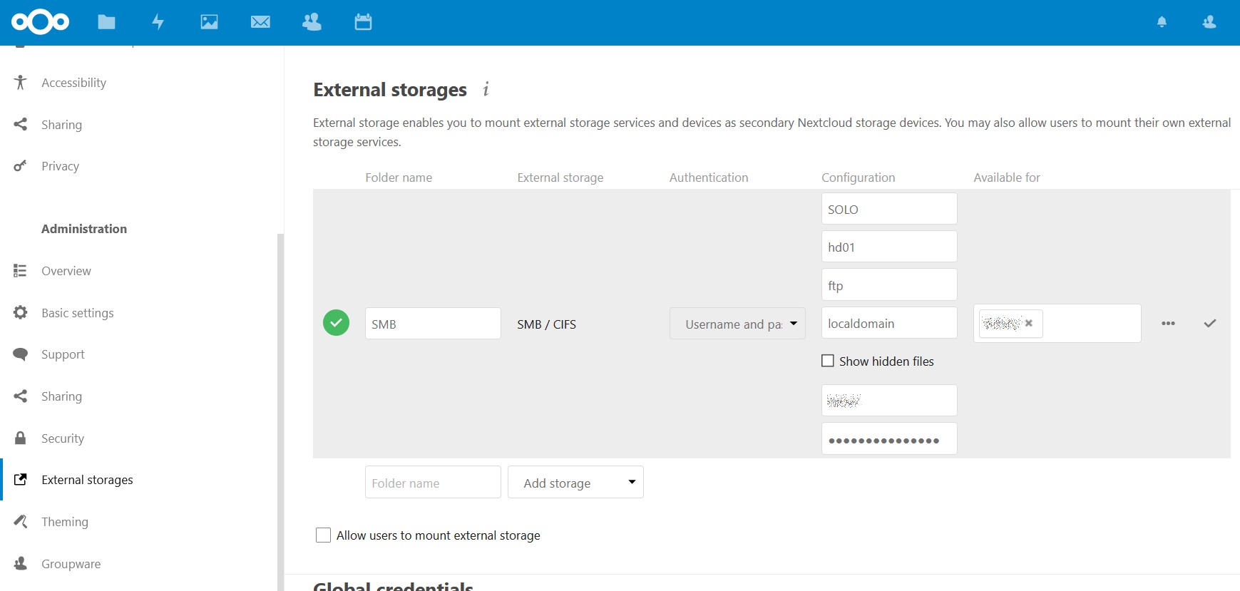

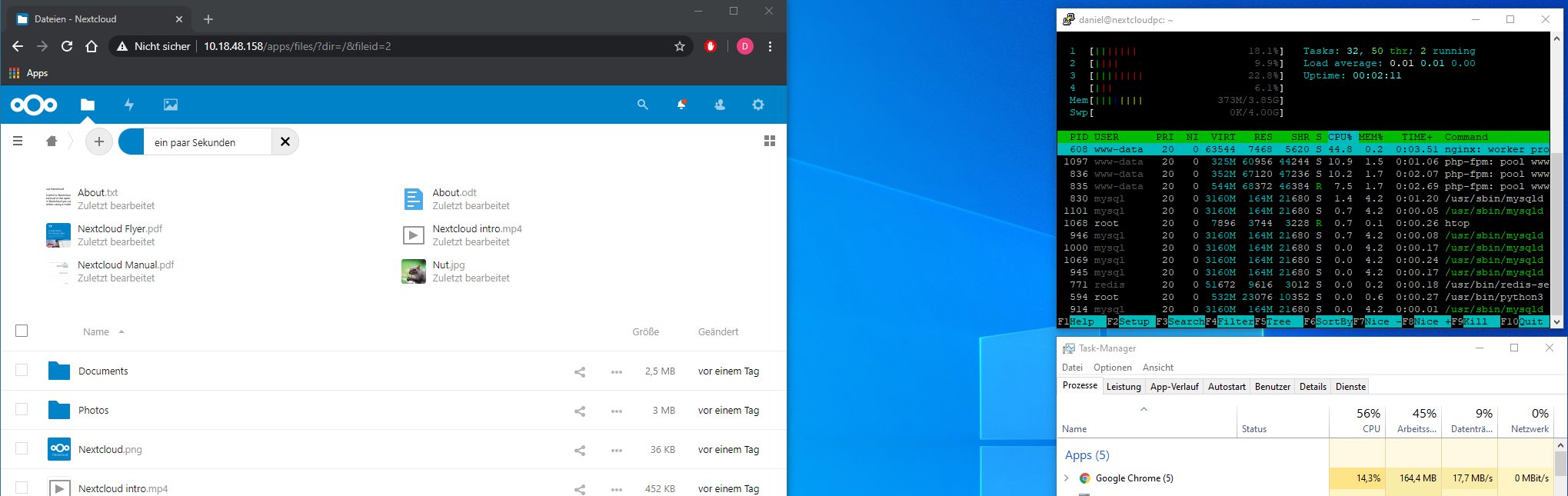

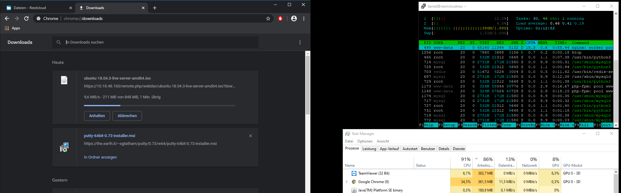

Betreibe ebenfalls NC in HyperV. Hab mal bei mir gerade was versucht per Browser downzuloaden:

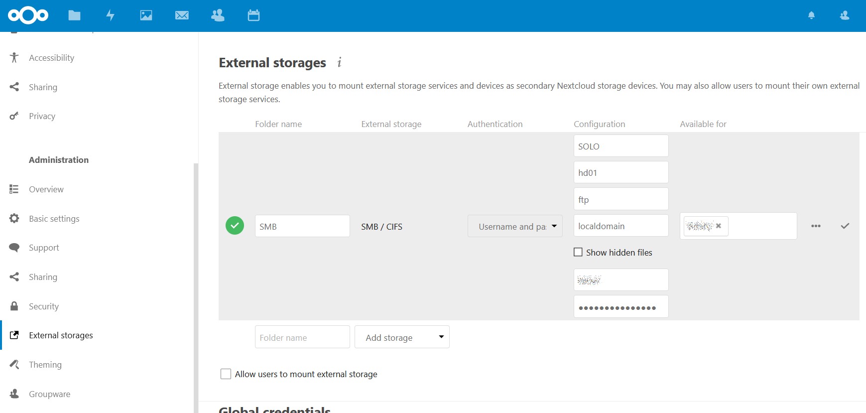

Die Datei ist aber per External storages (über einen SMB-Share auf dem Host) in NC freigegeben. Vermutlich dafür ok die Werte. Beim ersten Test davor war noch ein VPN im Browser aktiv, doofer Fehler. 😁

Die 70MB/s sind realistisch. Selbst bei "einfachen" Downloads hängen bei Nextcloud PHP-routinen drinnen, die dafür sorgen, dass das Ganze CPU limitiert ist. Abweichungen sind je nach Geschwindigkeit der CPU und Optionen wie Fileencryption ist etwas Schwankung zu erwarten.
Vergleich bei meinem V-Server im Rechenzentrum. Download mittels curl vom V-Server auf den V-Server (direkt nach /dev/null). NC schafft ~50MB/s egal ob http1.1 oder http2 und die selbe Datei direkt vom apache2 webserver liefern ~400MB/s.

Kannst du mir eventuell mal ein paar Details zur Einstellung deiner VM sowie dem SMB Share vom Host geben? Ich teste es aktuell auf der virtuellen Festplatte auf der kleinen OS-Festplatte. Meine Daten wollte ich dann über eine zweite Festplatte im Computer einbinden und da könnte dein Ansatz ja eventuell gut passen.
Als ich geantwortet hab standen bei Bob noch die x kb/s mit dem VPN :) deswegen dachte ich das bezieht sich auf mich:daumen:
@BreeZrX Bitte, kein Plan ob das hilft. 😁
Die VM ist streng nach den Vorgaben konfiguriert. Wer zu viel Geld hat, kann beim Macher auch fertige Images für Hyper-V "kaufen", wobei der auch schnell reagiert bei Problemen.
Für SMB muss Du auf der aktuellen 17.0.2 sein!
Ok also die Netzwerk Konfiguration habe ich exakt wie du für die VM. Muss dann also im Prinzip an Nextcloud oder einem anderen Baustein aus dem Skript liegen.

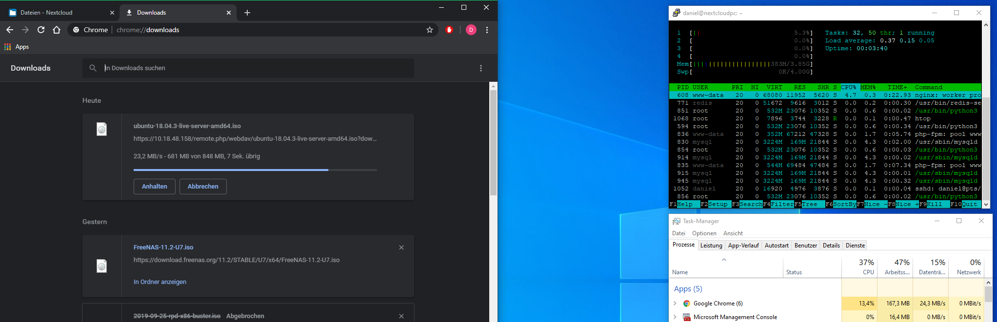

Ich habe jetzt zum Spaß mal die offizielle VM in Betrieb genommen, hier dann mit Virtual Box.
Bei einem ersten Test über die Weboberfläche komme ich wieder auf dieselben Geschwindigkeiten wie bei meiner vorheringen Nextcloud. Download etwa 22 MB/s, Upload etwas langsamer.
