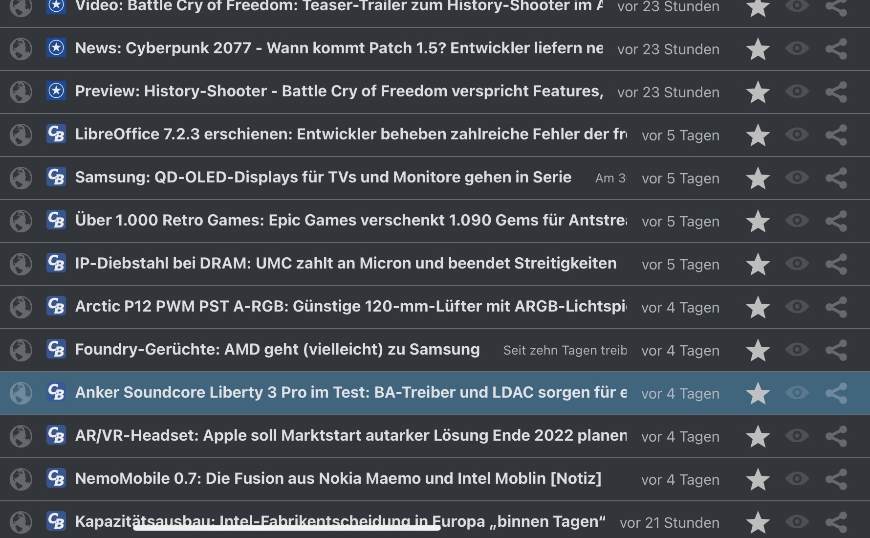

Auf meiner Nextcloud nutze ich die News app als RSS-Reader und alles funktioniert einwandfrei, außer Computerbase.
Wie man auf dem Bild erkennen kann, werden auch alte RSS-News von Computerbase angezeigt.
Zur Verdeutlichung: oben werden die ältesten News angezeigt. Alles Newsfeeds arbeiten so wie es sein soll, jedoch sticht immer Computerbase mit alten News hervor, die auch mitten im Feed angezeigt werden, statt ganz oben.
Hat jemand das Problem bei sich auch? Unter der News app habe ich leider nicht viel zu konfigurieren.
Nutze auch Nextcloud News und da wird richtig sortiert.
Hab aber den CB Pro/Volltext Feed, vielleicht werden die intern bei CB anders generiert als die normalen Feeds.
Hast du mal drauf geachtet ob die alten Einträge geupdated wurden?
Also nach dem Motto:
  • News "123" kommt rein und hast du gelesen
  • News "123" wird 3 Tage später durch CB geupdated
  • jetzt wird die alte News in Nextcloud nochmal angezeigt, mit dem 3 Tage altem Datum als "neu" weil geupdated wurde
In den XML-Feeds pflegt CB zumindest die published und updated Felder.

als feed nutze ich die Adresse https://www.computerbase.de/rss/news.xml .
Hab grad geschaut, es sind paar update news dabei, aber auch viele die nicht geupdatet wurden. Außer CB hat sie geupdatet ohne sie entsprechend zu markieren.

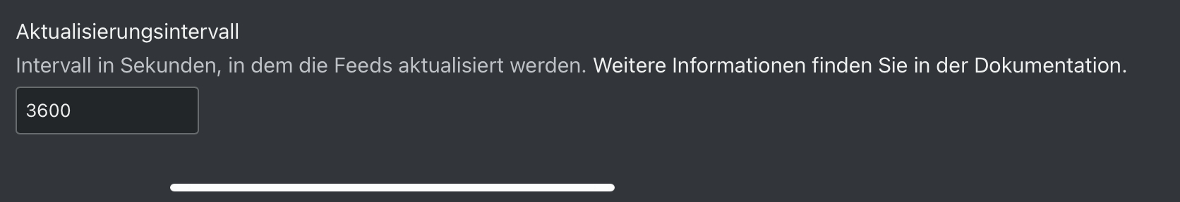

Bei mir habe ich auch Cron eingestellt, mit einer Aktualisierungsrate von 3600.
Cron nimmt Zeitintervalle in Minuten an, mit einem Wert von 3600min wären das 2¼ Tage, das wäre arg wenig und selbst bei 3600s Intervallen wäre das nur stündlich. Das Adminmanual empfiehlt 5min Intervalle, nach meiner oberflächlichen Beobachtung startet NC sowieso nicht immer alle Aufgaben in jedem Intervall.

Bei mir steht das er sich auf Sekunden bezieht:
Also passt es ja mit den 5 Minuten.
Und alles andere keine Ahnung SQL ja habe ich mal gehört…
Das ist der Aktualisierungsintervall vom News Plugin, das ist aber nicht die Einstellung vom Cron!

Möchte gerne das Thema wieder aufnehmen. Mittlerweile betrifft es nicht nur den RSS Feed von Computerbase, sondern auch der von GamersGlobal.
Alle anderen ca. 15 RSS Feed funktionieren einwandfrei. Manchmal beobachte ich, dass die neusten RSS Feeds angezeigt werden und dann manchmal wieder nicht. Auch wurde mittlerweile die Nextcloudinstanz einmal platt gemacht, ohne Erfolg.
