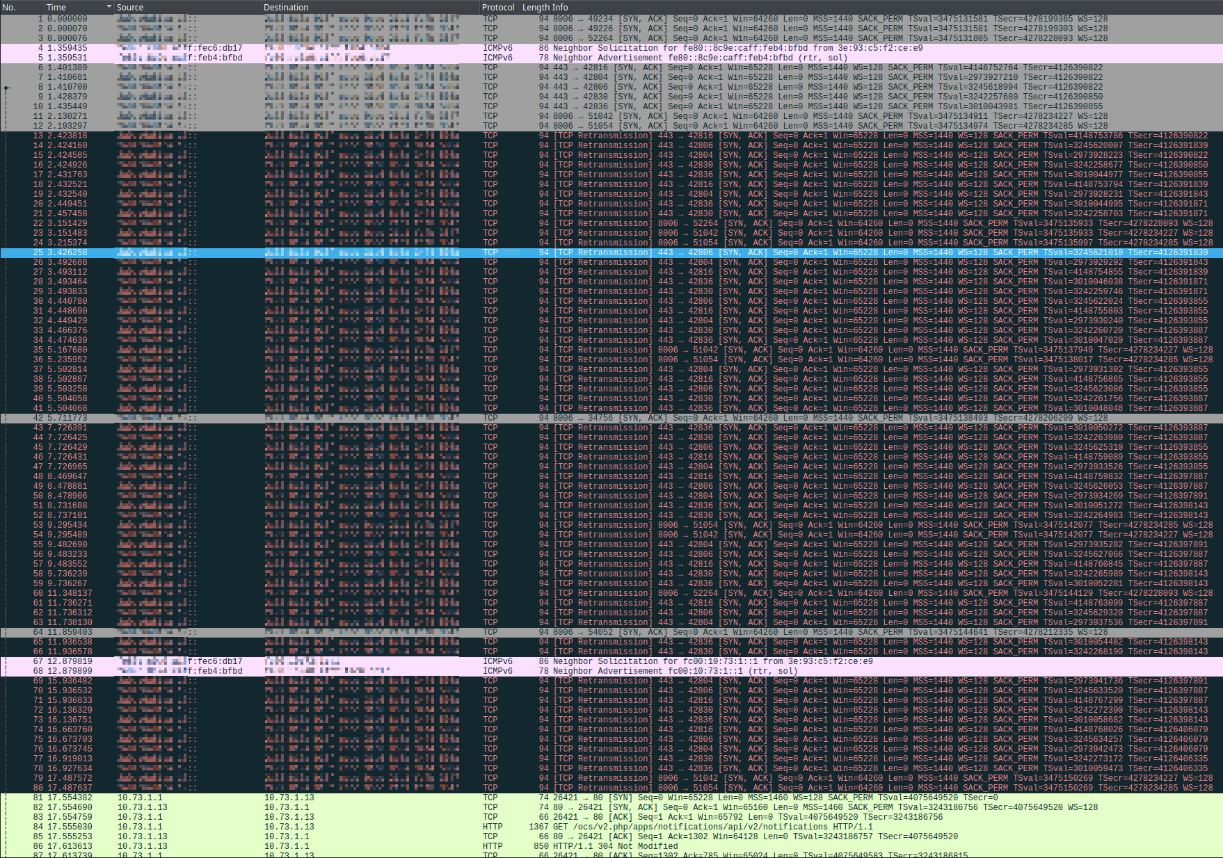

Dann habe ich mal alle Netzwerkpakete die über OPNsense laufen aufgezeichnet. Mir fehlt da einiges an Wissen und Erfahrung, aber was direkt auffällt:
1) dass es fast 18 Sekunden dauert, bis das erste Mal der Nextcloud Server (10.73.1.13) kontaktiert wird und
2) das hier IPv4 und IPv6 vermischt sind, kann aber nicht einschätzen ob das bei meinem Fehler eine Rolle spielt.
Hier die Aufzeichnung der LAN Schnittstelle von OPNsense (10.73.1.1). "Source" ist meine Public IP, "Destination" die IP vom Handy.
Hat noch jemand eine Idee? Ist das eine Spur, was ich zuletzt "entdeckt" habe?

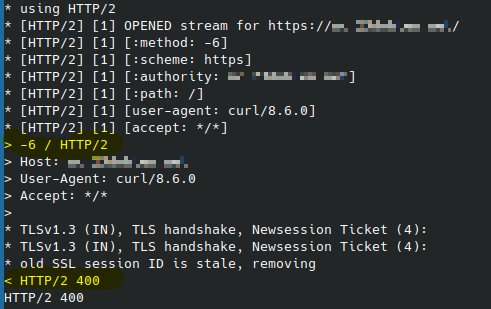

Ich habe aber noch eine neue Erkenntnis gewonnen... beim Check über https://check-your-website.server-daten.de/ aller meiner verschiedenen Subdomains (die auf die selben IPs zielen), kommt bei allen IPv6 Anfragen ein Timeout. Die IPv4 Varianten der URLs die der Checker durchspielt funktionieren alle. Und wenn ich CURL Ausgabe von curl -v -s -I -X -6 POST https://example.com richtig lese, kommt ein Fehler 400.
Das bedeutet, der Fehler ist beim DNS bzw. der grundlegenden Netzwerkkonfiguration des Servers zu suchen?

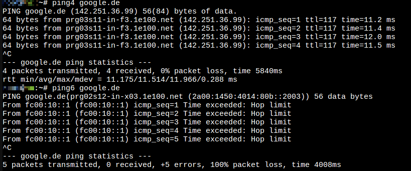

Allerdings bringt das etwas zu Tage:
Edit:
Das gibt mir auch zu denken, Ping vom Servercontainer aus. fc00:10::1 ist die interne IP vom Proxmox Host, worüber der öffentliche Verkehr zur Firewall geleitet wird (iptables DNATing).
