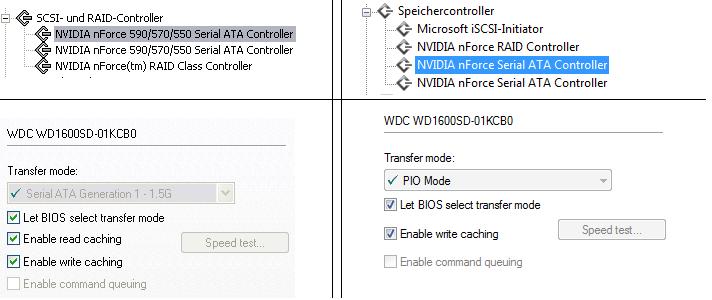

So, auch wenn ich wohl der einzige mit dem Problem bin, hier mal noch ein Vergleich zwischen XP (links) und Vista (rechts).

Wasa passiert wenn Du den Haken entfernst, das Bios soll den Mode einstellen, dann kannst Du es doch von Hand einstellen, oder liege ich falsch?
Ja, es steht dann aber nur "PIO-Modus" zur Auswahl :(

Das ist nur ein darstellungsfehler von Vista bzw. Treiber. Ich habe auch das Problem. Habe aber gleich nachgefragt. Und mir wurde eben gesagt, das es sich um ein Darstellungs fehler handelt. Müsst aber irgendwie grau hinterlegt sein. Und es wurde ja das Häkchen gemacht, was ihr im BIOS überhaupt eingestellt habt!
Denn wenn das wirklich PIO-Mode wäre, dann würde alles, aber wirklich alles mehrere minuten lang dauern.
