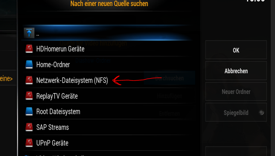

So füge ich NFS Freigaben hinzu.
In Kodi gehe ich auf "Quelle hinzufügen --> Netzwerk-Dateisystem (NFS) --> IP-Adresse deiner Diskstation --> Freigegebene Ordner"
