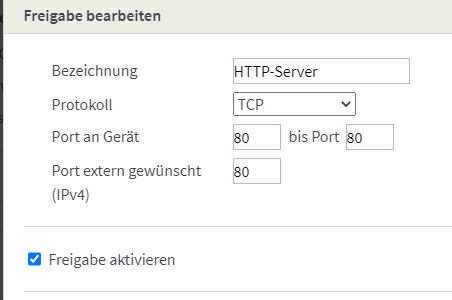

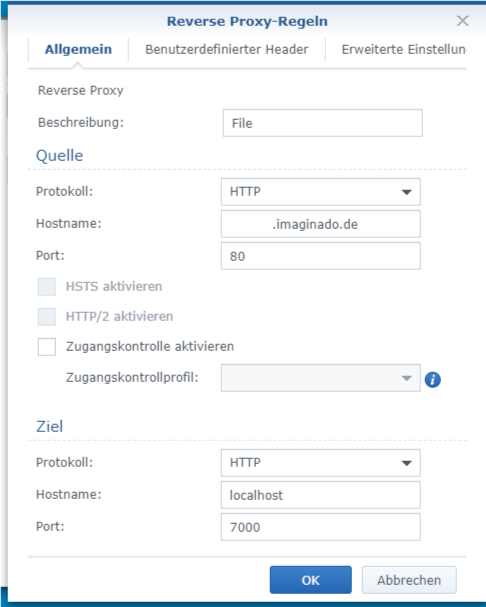

Die Ports an der Fritzbox werden nicht umgemappt. Das ist ja überhaupt der Grund wieso man den Reverse Proxy benutzen muss. Pro Leitung kann eine Portfreigabe nur einmalig erfolgen.
Für deinen Anwendungsfall gibt es noch genau 2 Freigaben:
Internet 80 -> NAS 80
Internet 443 -> NAS 443
Den Rest macht das NAS selber.
Eigentlich bräuchte man nichtmal benutzerdefinierte Ports im Anwendungsportal anklicken, 7000 ist ja der Standardport für die FileStation.
Praktischer Hintergrund zum wie: Weil wir den Netzwerkverkehr nicht auf Netzwerkebene verändern können, also den Port am Router, müssen wir das auf Anwendungsebene machen. Der Reverse Proxy ist ein Webserver (nginx) der schlichtweg Webseiten anhand einer Subdomain zuordnet.
Damit entfällt auch die Sicherheitsempfehlung die man gern im Netz findet:
"Sie sollten den DSM Port ändern und ihn nicht auf 5000/5001 belassen damit Hacker nicht so einfach angreifen können."
Diese beiden Ports werden einfach nicht im Router freigegeben, es gibt nur 80/443 und damit ist DSM auch sicher. DSM wird ausschließlich aus dem internen Netzwerk oder per VPN benutzt.

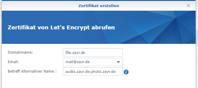

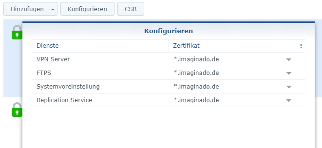

Schau mal ob das Zertifikat als Standard definiert ist und bei allen Diensten genutzt wird.
[PS: Und alle Subdomains müssen natürlich im Zertifikat registriert sein. Wildcard kann das Syno glaube ich nicht selbst erzeugen]

Beim Zertifikat, ist als einziges als Standard eingestellt, sehe ich allerdings keine Möglichkeit, dieses explizit für mehrere domains zu konfigurieren. Die Dienste an sich sind im Zertifikat benannt, aber das Zertfikat selbst läuft ja auf meine Haupt DynDNS Domain....
ash
Mehr als die SAN muss man eigentlich nicht machen. Das hat bei uns auch immer automatisch mit allen Webseiten geklappt. Eventuell grätscht aber der Browser Cache rein. Ich teste nach einem Zertifikatswechsel auch immer mit Edge oder IE quer da ich die sonst nie verwende und sicher bin das er die Seiten wirklich neu lädt.
ok, ich muss für die Dienste also explizit weitere Zertifikate neben dem Standard-zertfikate anlegen. Dann habe ich auch im Pulldown-Menü der Zertfikats-Konfi die weitere Möglichkmeit der Zuordnung der Dienste zu den sub-domains.
Klappt!
Super, danke!
