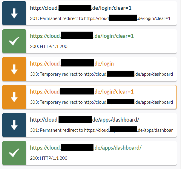

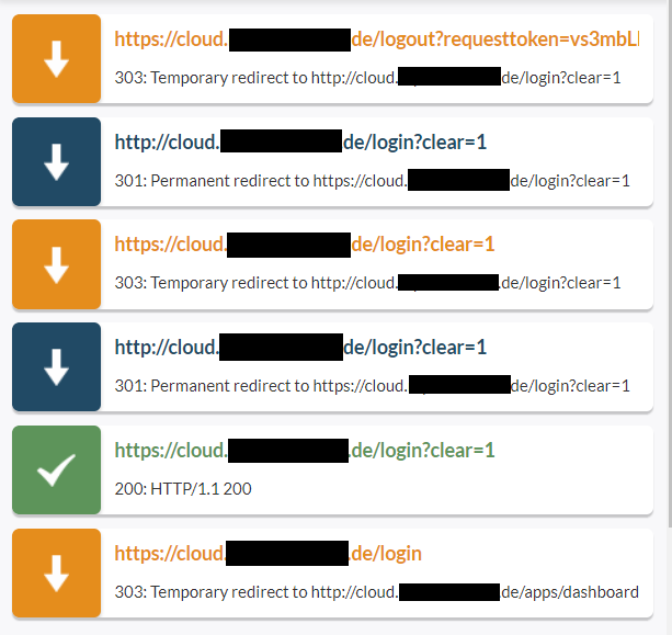

Nach dem Einloggen werde ich nicht auf das Dashboard "weitergeleitet". Wie in dieser Extension meines Browsers sichtbar ist, fehlt der 301er Redirect. Lade ich die Seite mit F5 neu sieht das dann so aus:
Wenn ich dann einmal auf dem Dashboard bin werden keine redirects gemacht und ich lande immer direkt auf der SSL Variante der Seite.

Ich kenne Nextcloud nicht im Detail, sieht aber erstmal auch so aus, als wüsste es selbst von seiner HTTPS-Config nichts und würde erst via nginx-Config ständig umgeleitet werden (d.h. in den Nextcloud-Seiten wird immer auf http statt https verlinkt). Das ist ganz schlecht, weil so jeder Request einmal auch unverschlüsselt übers Netz geht. Das muss in der Nextcloud-Config (nicht nginx!) korrigiert werden.

Was er meint (und das ist auch richtig so) ist, dass dein Client erstmal unverschlüsselt beim Server anfragt. Das geht aus deinen Screenshots oben zweifelsfrei hervor. Und dann erst wird auf https umgeleitet.

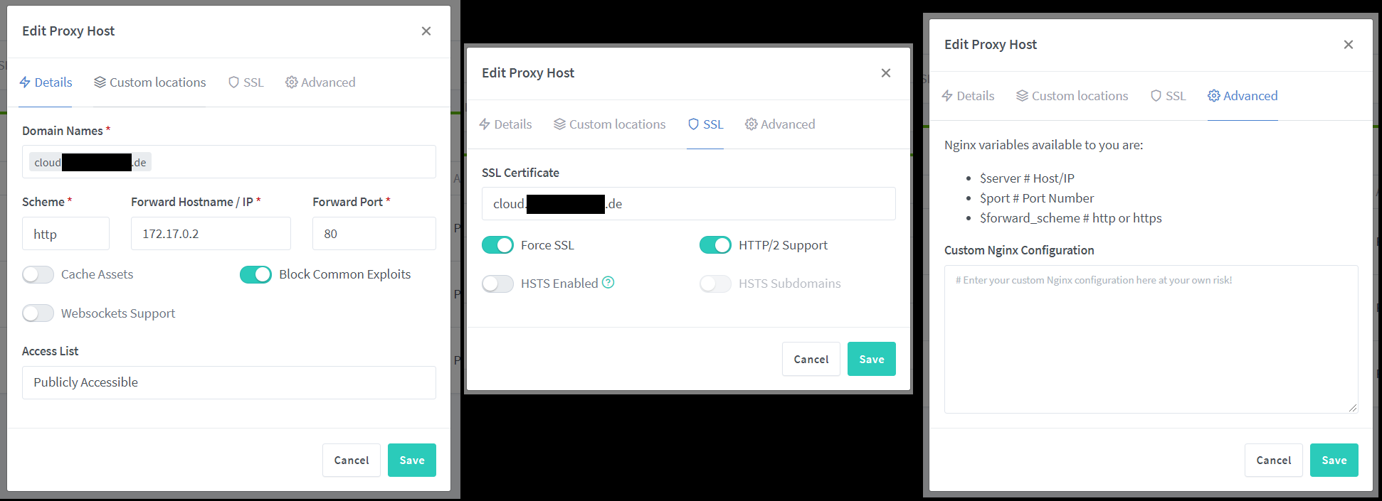

Code:
# cloud.xxxxx.de
server {
  set $forward_scheme http;
  set $server         "172.17.0.2";
  set $port           80;
  listen 80;
listen [::]:80;
listen 443 ssl http2;
listen [::]:443;
  server_name cloud.xxxxx.de;
  # Let's Encrypt SSL
  include conf.d/include/letsencrypt-acme-challenge.conf;
  include conf.d/include/ssl-ciphers.conf;
  ssl_certificate /etc/letsencrypt/live/npm-4/fullchain.pem;
  ssl_certificate_key /etc/letsencrypt/live/npm-4/privkey.pem;
  # Block Exploits
  include conf.d/include/block-exploits.conf;
  access_log /data/logs/proxy_host-4.log proxy;
  location / {
    # Force SSL
    include conf.d/include/force-ssl.conf;
    # Proxy!
    include conf.d/include/proxy.conf;
  # Custom
  include /data/nginx/custom/server_proxy[.]conf;
Das ist die config.
