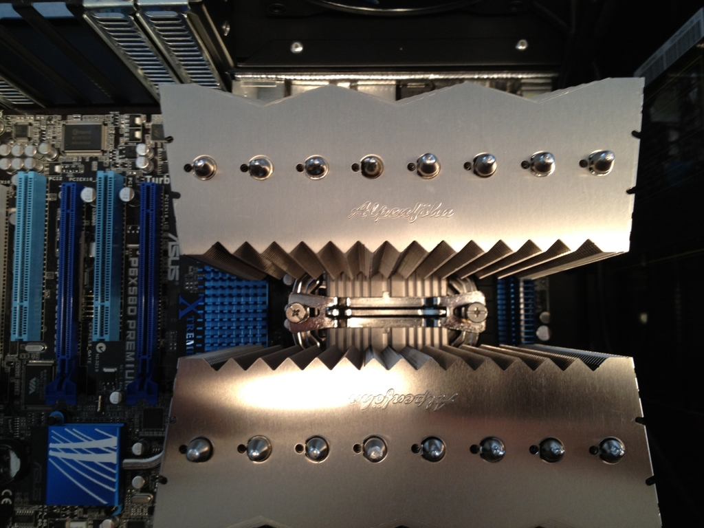

Derzeit befindet sich ein Alpenföhn "K2" in diesem System:
http://geizhals.de/asus-rog-maximus-...z-a805524.html
http://geizhals.de/intel-core-i5-357...k-a761856.html
http://geizhals.de/aerocool-xpredato...r-a585193.html
Da der "K2" etwas hängt, überlege ich nun den Kühler auszutauschen.
Der PC wird u.a. fürs Gaming genutzt wobei OC auch eine Option darstellt.
Beim "K2" stört mich zudem, dass eine Speicherbank verdeckt wird. Welcher CPU-Kühler wäre da geeignet? Es sollte zudem kein lautstarker Kühler sein.
Der NH-D14 oder der Macho oder vielleicht habt ihr noch einen Tipp?
Die beiden Genannten überdecken genauso wie der K2 und das ist auch kein Problem. Bleib bei deinem K2,der ist gut.
Danke für die Antwort.
Ich habe die Befürchtung, dass der hängende "K2" nicht optimal kühlt. Denke, dass es gut 1 cm Spiel ist bis er auf der idealen Position ist. Ich habe ihn schon am WE ab- und aufmontiert, aber er sitzt dennoch nicht straff auf. Der kleine Mittelsteg zur Fixierung auf dem MB ist wohl leicht verbogen.
Halteplatte nennt sich das.
AIO Wasserkühlung wäre eine Alternative
Die Schrauben da haben normal Federn, diese sollen verhindern das man nicht zu viel Anpressdruck aufwenden kann, zu viel wäre jetzt auch nicht gerade gut. Hast du Temp. Probleme oder um was geht es hier überhaupt?
Mit 1cm hättest du enorme Probleme mit der Temp.
Jep, bei WOW habe ich schnell Temperaturen um die 80°C ohne OC. Wärmeleitpaste hatte ich am WE auch schon erneuert.
Schreib doch mal den Herstellersupport an, ob er dir ein neues Montagekit schickt ;)
cruse schrieb:
ausbauen. geradebiegen. einbauen.
2x linke Hände ?
Lustig!! Kannste vielleicht mit ner Büroklammer machen, aber nicht mit den 3 betroffenen Teilen.
Nachdem ich "Alpenföhn" angeschrieben hatte, bekam ich schon nach wenigen Stunden eine Antwort für eine unkomplizierte Abwicklung. Wenige Tage später hatte ich die Halteplatte und die 2 Seitenstege in meinem Briefkasten. Kostenpunkt: 0,00€
Sympathische Aktion von Alpenföhn!:)
Nun sitzt der Kühler fest auf der CPU und die Temperaturwerte sind um 10°C gesunken.
