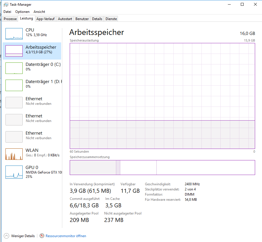

Ich habe einen relativ soliden Gaming Rechner. Ich will gerade eine relativ umfangreiche Excel-Datei in PowerPoint einbetten.

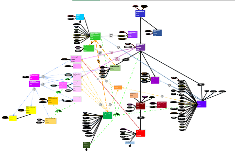

Hierbei handelt es sich um ein Schaubild mit rd. 300 Elementen.
In Powerpoint bekomme ich nun immer die Meldung: "Nicht genug Speicher, um Vorgang auszuführen" und der Import wird verweigert.
- woran kann es liegen? Genug Ressourcen müsste ich doch haben...

mein RAM ist maximal zu 30 % ausgelastet, das gilt sowohl während der Fehlermeldung als auch im laufenden Betrieb.

was mich halt verwundert, es sind einfache Formen, keine hochauflösenden Bilder, das sollte doch mit nem 64 bit Office und dem potenten Rechner machbar sein?!

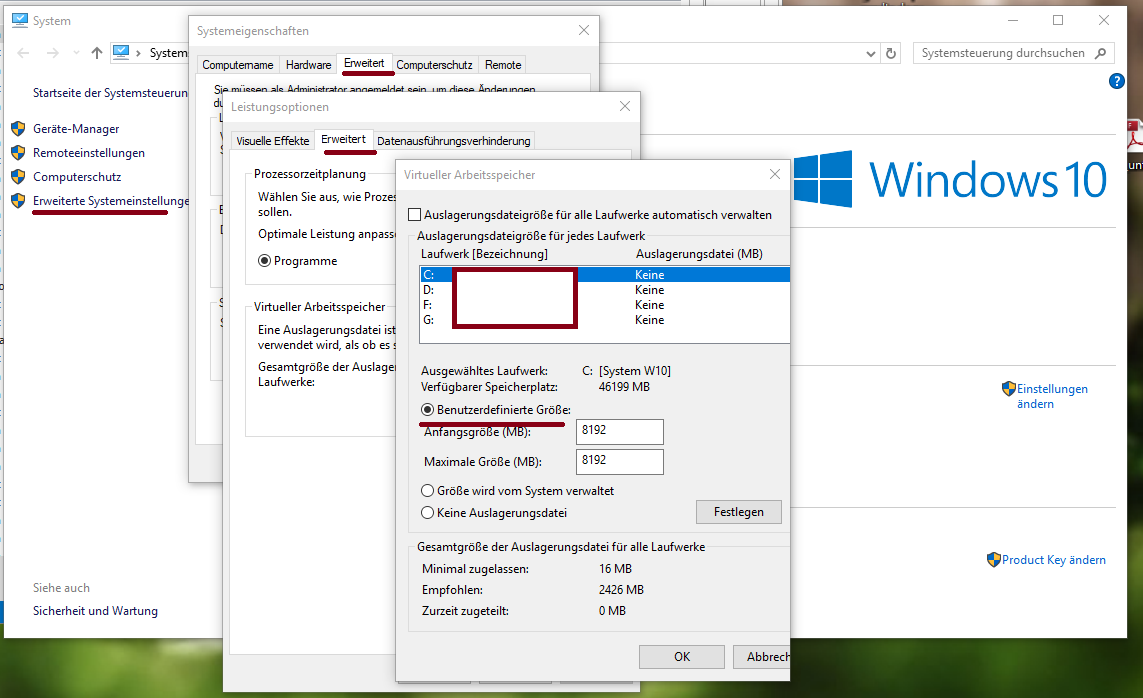

ich würde den virtuellen Arbeitsspeicher auf die Hälfte des Arbeitsspeichers festsetzen
und nicht vom System verwalten lassen.
