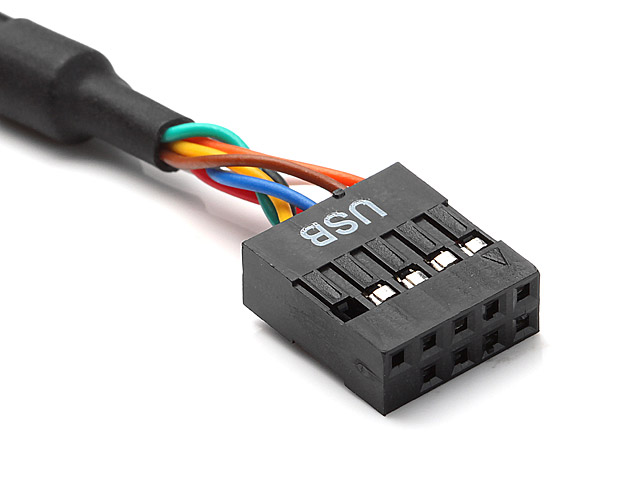

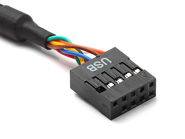

habe leider nicht genug 9pin USB2 Anschlüse auf dem Board um alle externen USB2-Anschlüsse zu versorgen. Leider nimmt nämlich das Corsair-NT schon einen Anschluss weg zur Überwachung. Kennt jemand eine Controllerkarte, die mir diesen Anschluss zur Verfügung stellt? USB 3.1 Gen 1 + Gen 2 sind schon abgedeckt, mir fehlen nur 2 Front USB2-Anschlüsse vom Gehäuse (nicht tauschbar gegen USB3).
So ein Kabel soll angeschlossen werden können:

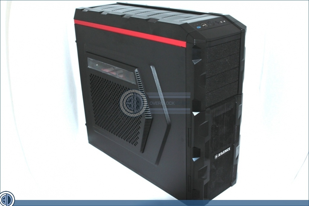

Dieses (Xilence Interceptor - schon älter)
812155

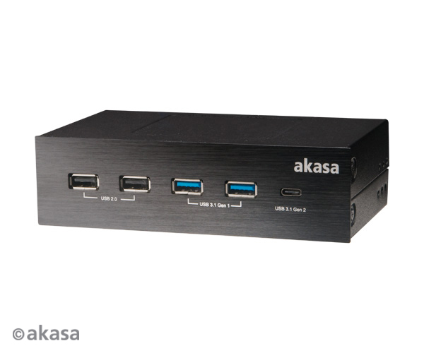

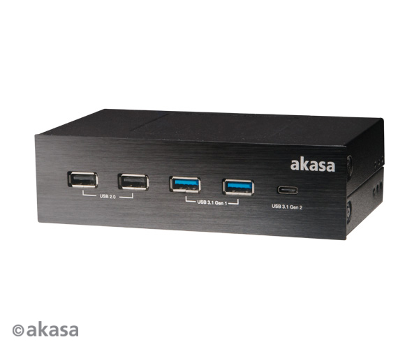

Plus dieses Panel:
(siehe Anhang)

Gute Frage, aber dann das Passende zu finden stelle ich mir noch schwieriger vor, denn es müssen dann Abmessungen + Farbe stimmen, HDD LED+Power LED, Power Button, Reset und Audio- Anschlüsse vorhanden sein. Sobald USB vorhanden ist, habe ich dann sowieso wieder die gleichen Probleme, also scheinen mir die anderen Wege die bessere Lösung zu sein. Hätte aber vielleicht vorher danach schauen sollen, bevor ich das Akasa Panel gekauft habe :)
Hoppla, das Aksana hat eh eine USB C Anschluss. Habe ich bei dem kleinen Bild nicht gesehen. Sorry.
