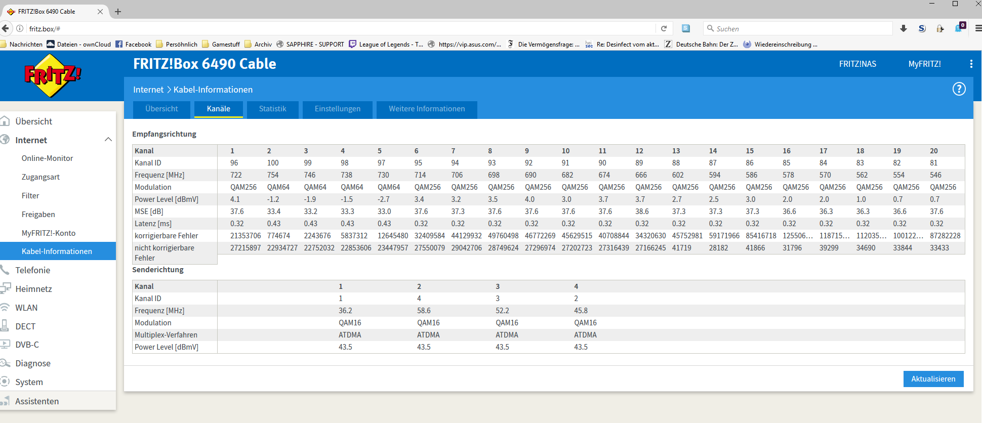

ich habe einen 100 MBit Internetanschluss bei der Koblenzer Kevag Telekom. Ich habe jedoch nicht reproduzierbar starke Internetprobleme. Ich habe eben eine halbe Stunde parallel google.de und facebook.de gepingt und dabei ~ 23% Paket-loss. Der Provider-eigene Speedtest konnte nicht durchgeführt werden, da angeblich beim Upload ein Socket error vorläge (und auch beim Download lagen stark schwankende Datenraten vor (mal 99 MBit, mal 40 MBit...)).
In der Fritz.box ist der Wert der "nicht korrigierbaren Fehler" pro Kanal im unteren !!!8-stelligem!!! Bereich und während meiner Beobachtungen ist der Wert pro Kanal um ~ 1 Mio gewachsen (eine Stunde).

Edit: Bei der Fritzbox sind die Frequenzen/Kanäle 754 Mhz (Kanal 100) bis 666 MHz ( Kanal 89) mit dieser hohen Fehlerrate, ab Kanal 88 (602 MHz) und darunter sinkt die Rate der nicht korrigierbaren Fehler schlagartig auf einen 5-stelligen Wert, dafür steigt die Rate der korrigierbaren Fehler auf das Doppelte bis 4-fache, je nach Kanal.
Hier die gewünschten Werte der Fritz.Box. Wenn das an meiner Verkabelung liegt, warum geht jetzt die Loss-Rate wieder runter? Wir sind alle im gleichen Raum geblieben, die selben elektr. Geräte sind an. Was die Nachbarn unten Treiben weiß ich natürlich nicht, aber die Leitungen in deren Wohnungen sind ja gefiltert.

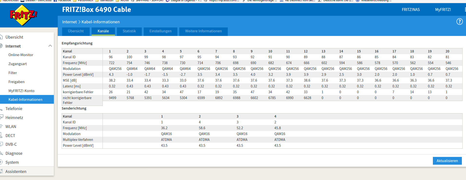

So, hier die Kanalanzeige direkt nach dem Neustart...
Jetzt 20k... auf Kanal 1
25k auf Kanal 1
30k auf Kanal 1.......
