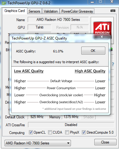

Ich habe eben mal meine ASIC Quality mit GPU-Z ausgelesen: 76,9%
Schade, dass es nur 3/4 des möglichen ist. Aber soll ja schlechtere Werte geben, von daher..
Was mich stutzig machte: Eine niederige Reinheit des Chip sei gut für Overclocking mit Hilfe einer Wasserkühlung.
asic-jpg.290542
Stimmt das so? Wenn ja, wieso? Müsste ein hochwertigerer Chip nicht egal mit welcher Kühlung bessere Werte erzielen?

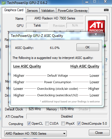

Sei froh, ich hab den absoluten mist erwischt bei meiner 7970 ;).
Ich rüste demnächst auf Wasser um, mal schauen ob ich die ein bischen höher bekomme.

Rechtsklick oben links auf den Namen vom GPU-Z (wenn es geöffnet ist) und dann auf Read ASIC.

Es sollte klar sein dass die Tahitis aufgrund der Schwankungen im Produktionsprozess ab Werk so eine hohe Standardspannung bekommen damit AMD da nicht so viel Ausschuss (oder gelaserte 7950er...) hat.
Allerdings dürften die nun höheren ASIC-Werte mit dazu führen dass wir eine Tahiti XT2 vorgesetzt bekommen. Den Kram mit "GPU-Boost" hat AMD meiner Ansicht nach nur ins BIOS eingebaut damit sie ein "wir könnens auch" in Richtung nVidia schicken können.
Zum Thema: ist mir völlig schleierhaft warum sich Luft- und Wasserkühlung da unterscheiden. Solang bei niedriger ASIC der Chip bei höherer Spannung - welche nur von Wasser und härterem Zeug (Trockeneis etc) im Zaum gehalten werden kann - irgendwie einen Zustand höherer Stabilität erreicht... quasi die Hitzevariante von Supraleitung ^^
ich kenne es nur von cpus da gibt es welche die hei0er werden und mehr spannung brauchen und die die sich bei geringerer spannung besser übertakten lassen.
erstere sind qualitätiv sogar die besseren, wird wohl bei gpu ebenso sein, nur das man eben eine sehr starke kühlung fürs extremtakten braucht.

@andregee: die die mit mehr spannung heißer laufen sind also besser ?
Macht in meinen Augen irgendwie keinen Sinn, weder für den gesunden 24/7 overclock noch für die extremeren Experimente.
Je Kühler und weniger Volt für den Overclock benötigt werden ist/war in meinen Augen immer besser, deswegen blick ich bei deinem Statement gerade nicht so richtig durch ;).
Ausserdem will ich ja kein LN2 da draufschütten, ich möchte einfach nur einen schönen OC und die 1250mV wollte ich dabei vorerst auch nicht überschreiten.
Den Test kenne ich schon, werde aber nicht ganz schlau daraus. Dazu fehlt mit der Background bezüglich Vcore etc. beim OC. :freak:
