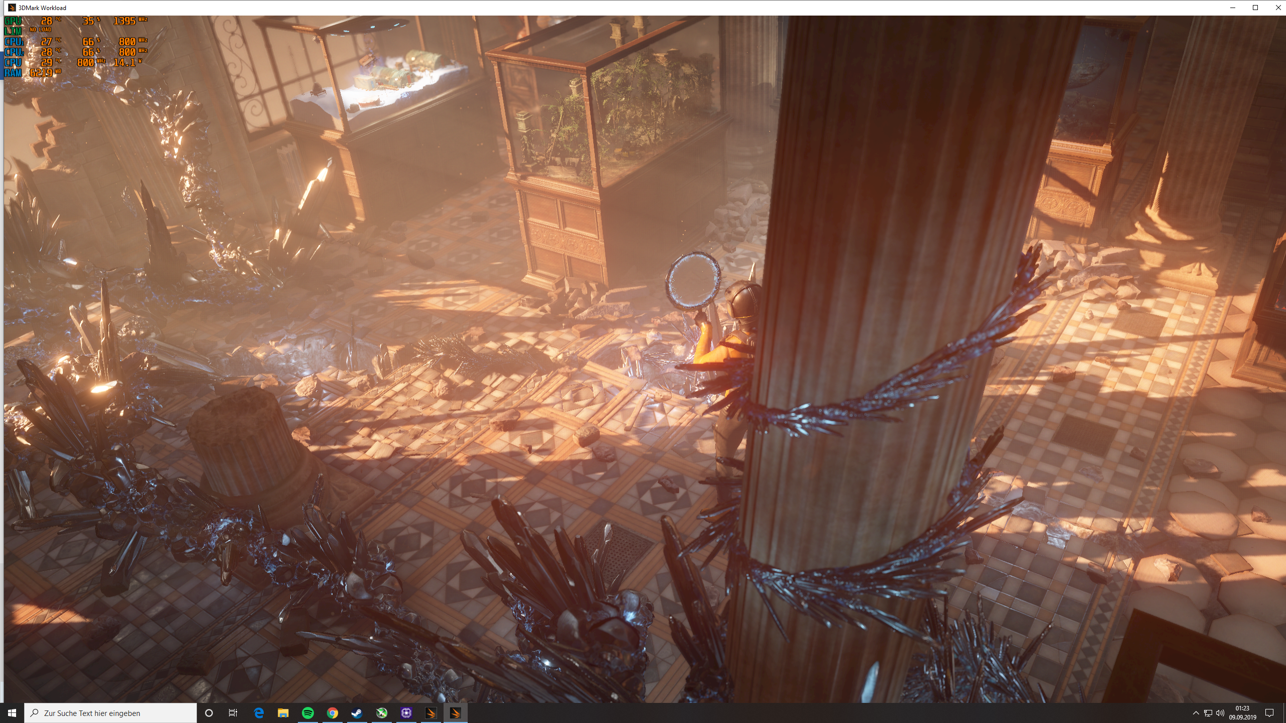

Bis jetzt habe Ich nur ein Spiel (Sekiro: Shadows die Twice) auf Funktion überprüft.
Die Spiel ruckelt bei Bewegungen ziemlich stark, schnelle Kamerabewegungen sind zwar möglich, allerdings werden sie nicht flüssig wiedergegeben.
Das Spiel wurde per GeForce Experience optimiert und sollte ja eigentlich bei der neuen Grafikkarte flüssig laufen.

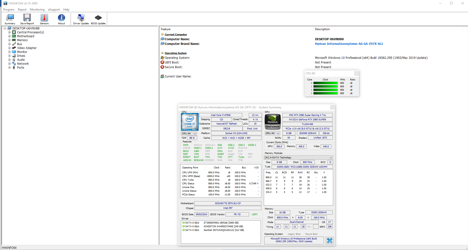

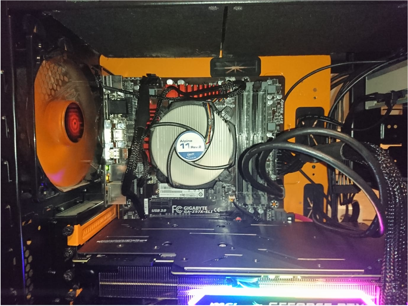

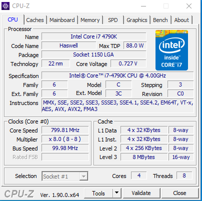

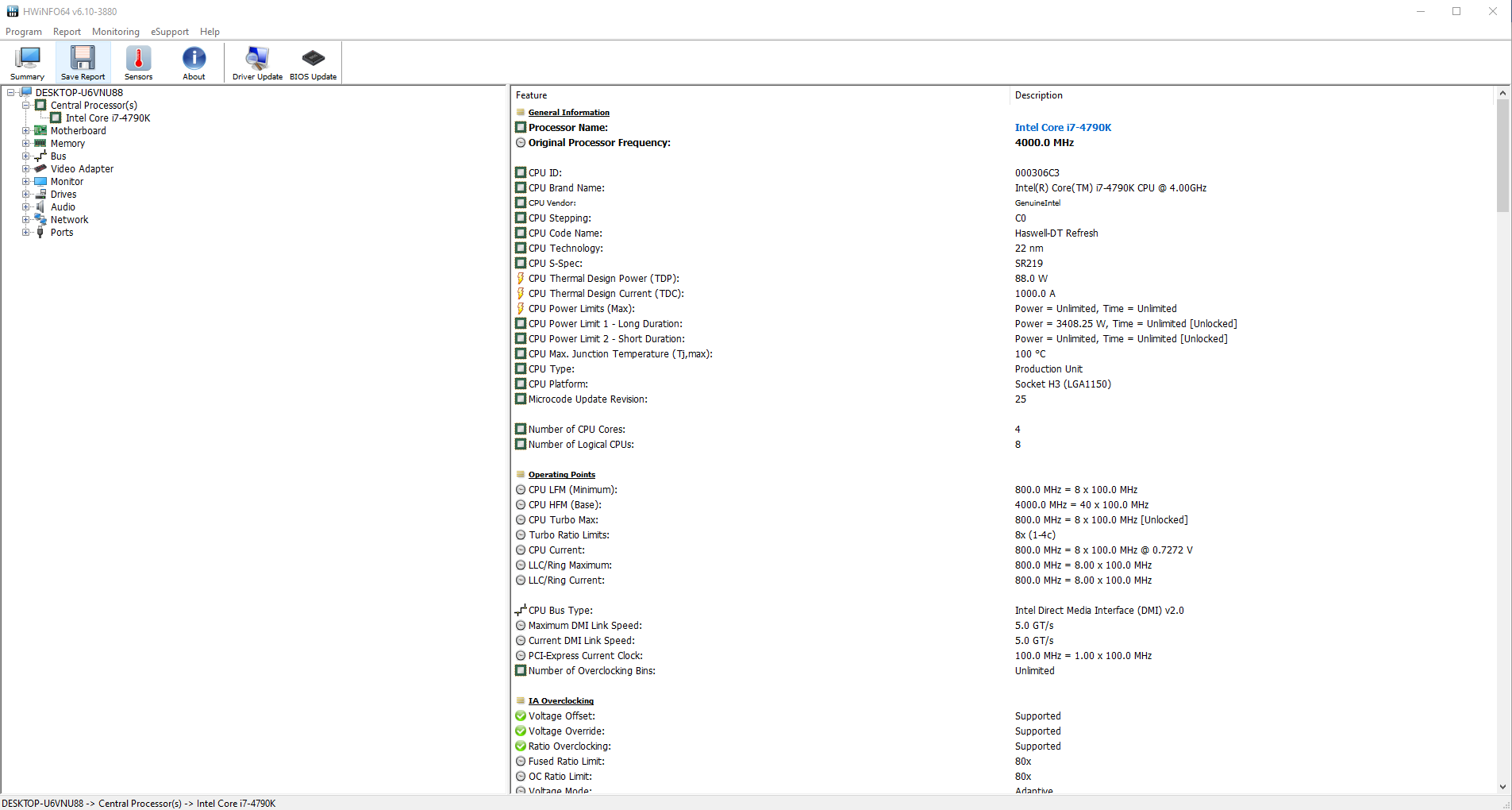

Ist da was Begrenzt im Bios? 800MHz auf einer 4GHz CPU ist zu wenig. hmm Fertig-PC... hat der den Intel Standard Kühler drauf? Foto vom Innenleben?
Ich habe eigentlich nur die oben genanten Komponenten gewechselt und keine anderen Änderungen durchgeführt. Die Screenshots wurden im normalen Betrieb erstellt, nicht während eines Benchmarktests.
Kann das daran liegen?
Habe jetzt nochmal kurz 3DMark getestet und einige Werte per MSI Afterburner einblenden lassen.
Die CPU bleibt bei konstanten 800 MHz, was dem Mindestwert entspricht.
Wie beschrieben liefen sämtliche Spiele vor der Installation von den Neuteilen sehr gut.
Warum spinnt jetzt der Prozessor, obwohl Ich daran nichts geändert habe?
Anbei noch das gewünschte Bild vom Prozessor.
An den Kuehlkoerper gekommen und etwas abgehebelt? Einfach pruefen.
Das Bild hier ist vom Urahn Deiner CPU. Im Fast-Leerlauf bei High Performance Plan.
819606
Dein Core Speed ist grottig. ;)
BFF
Thermal Trotteling braucht man alles nicht zu beachten ...
Die CPU hat min und max Multiplikator von 8 ... da kann sie eh nicht hochtakten.
Ergo am Windows was selber Optimiert oder mit dooooofer Software rumgefummelt.... oder im BIOS was verstellt...
Daher erstmal ein BIOS Reset machen und dann nochmal sagen was alles ausser Windows Installiert wurde.
Und welche veränderungen an der Registry gemacht wurden.

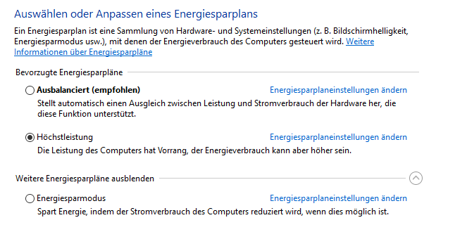

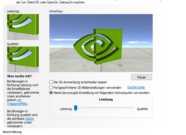

schalt mal das energiemanagement von windows auf maximal leistung.
auch im nvidia treiber die option auf maximale leistung bevorzugen.
windows+r - control >>> energieverwaltung
nvidia treiber >>> 3d einstellungen

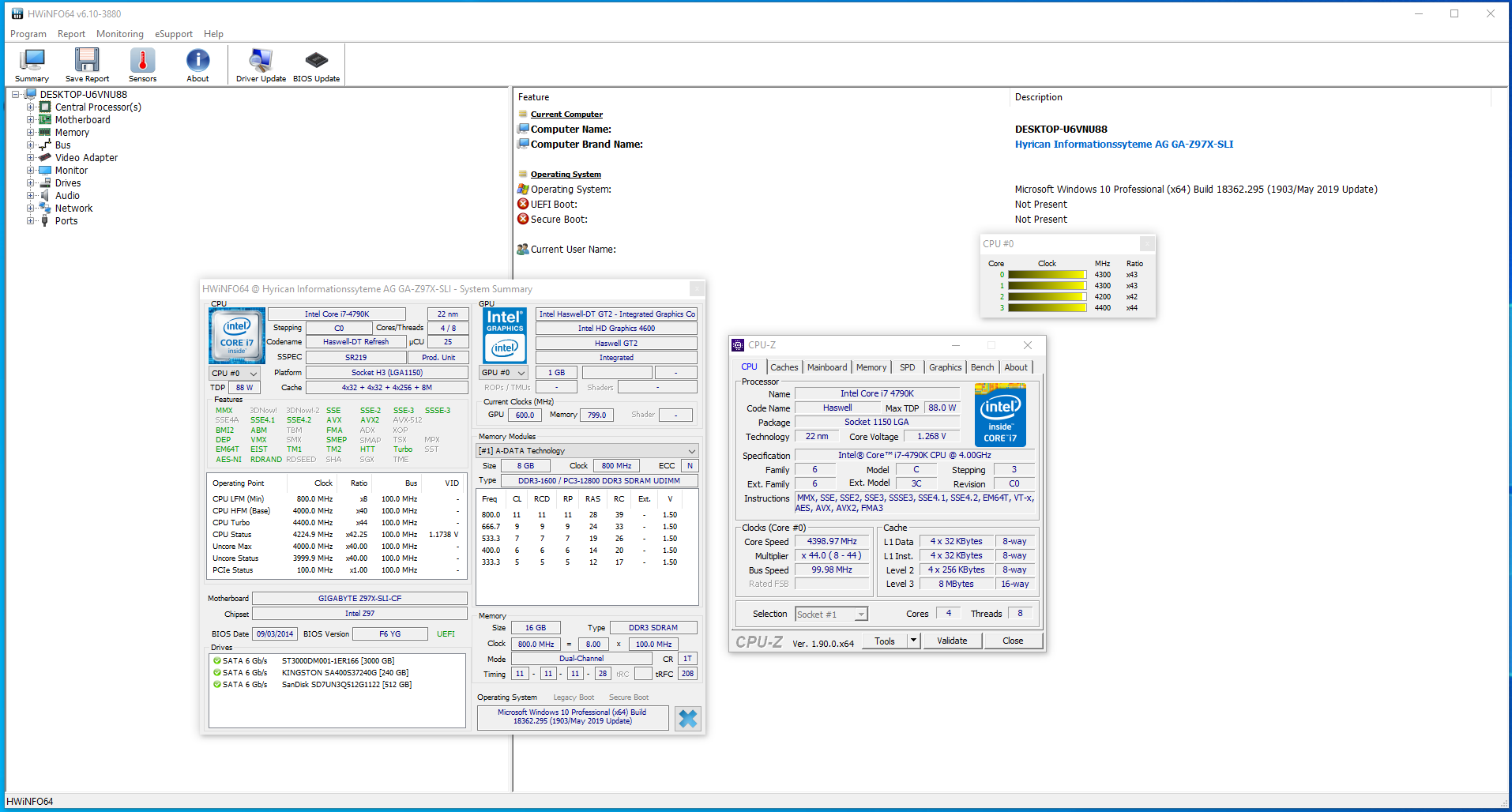

Hab den Sensor Status offen, will aber nicht unbedingt die ganze Liste abfotografieren.
Kann man die komplette Liste nicht irgendwie per Text abspeichern und hier hochladen?
Bin leider nur ein Laie auf dem Gebiet und habe mir die Programme runtergeladen, da sie in anderen Forumsbeiträgen als hilfreich eingestuft wurden.

Der Energiemodus war zuvor auf Ausbalanciert gestellt, habe jetzt auf Höchstleistung gewechselt.
Bei der Nvidia Systemsteuerung habe Ich jetzt auf volle Leistung umgestellt, zuvor war volle Qualität ausgewählt.

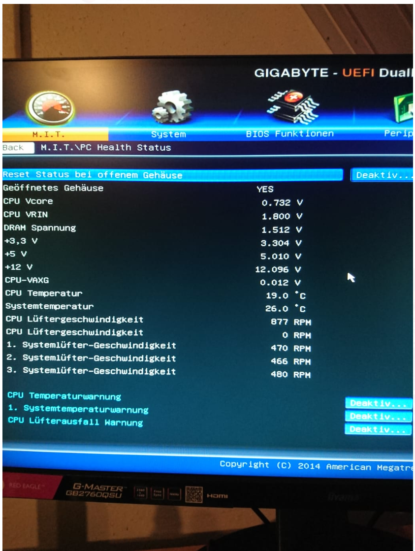

Ich setze jetzt mal das Bios auf Werkseinstellungen und schaue nach, ob der Kühlkörper irgendwie beschädigt ist.

Welche CPU - und Mainboard -Temperaturen werden im BIOS angezeigt ?
Der CPU-Kühler sieht nicht gerade staubfrei aus !
Bios Reset ist obligat. Selbst mit alter WLP (2014/15) , also knapp 5 Jahre alt sollte er zumindest anfangen hoch zu Takten auf das was er kann. Unter Last und Temperatur kann er dann ja herunter Takten. Aber scheint ja auf 800MHz fix zu stehen. Da ist was im Bios verstellt. Daher Bios Reset und dann nochmal benchen. Die ~4GHz muss er zumindest am Anfang von Belastung sehen.
Ist das dann so, Kühler gegen etwas Ordentliches tauschen, inkl. aktueller WLP.

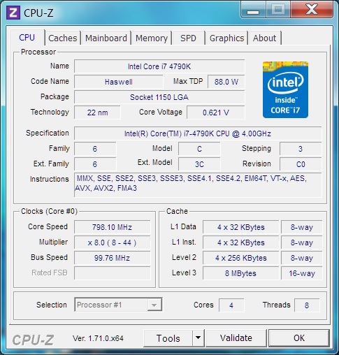

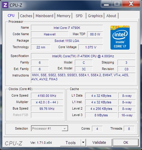

Hab die selbe CPU wie du. Die sollte im Leerlauf mit 800MHz laufen und unter Volllast mit 4,2 GHz.
Also irgendwas ist da definitv bei dir falsch eingestellt. Würde entweder darauf tippen dass bei den Energieeinstellungen irgendwas auf maximalen Energiesparmodus gestellt ist, oder dass was im UEFI falsch eingestellt ist.
Oder was noch sein könnte, dass dder Kühler nicht richtig sitzt, die CPU zu heiss wird und deshalb nicht hochtaktet.
So sollte das aussehen:

Habe das Bios Reset durchgeführt. Beim Kühlkörper konnte Ich keine Beschädigungen feststellen, es war auch nichts locker oder Ähnliches. Den Lüfter hab Ich im Nachhinein noch etwas entstaubt.

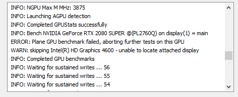

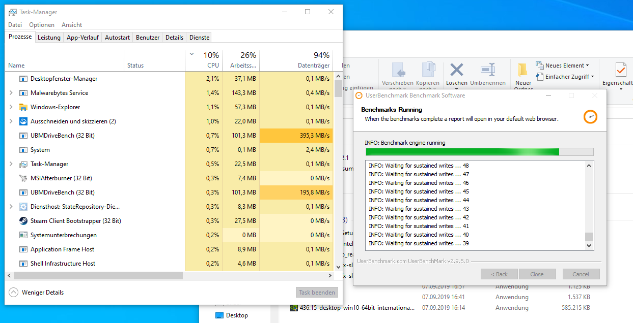

Habe jetzt mal einen Benchmarktest per UserBenchmark durchgeführt und viel bessere Ergebnisse erhalten als beim vorherigen Test. Allerdings konnte der Test nicht komplett durchgeführt werden, da die Datenträgerauslastung im TaskManager bei 99 % anschlägt und deshalb der Test nicht durchläuft.
Wie kann Ich dieses Problem beheben?

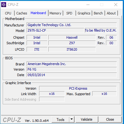

Fagen wir mal irgendwo an...
Grundlegend, dass UEFI/BIOS von deinem Mainboard ist von 2014.
Schaue mal auf deinem Mainboard nach welche Revision du hast und
aktuelisiere das Bios auf die aktuellste Version.

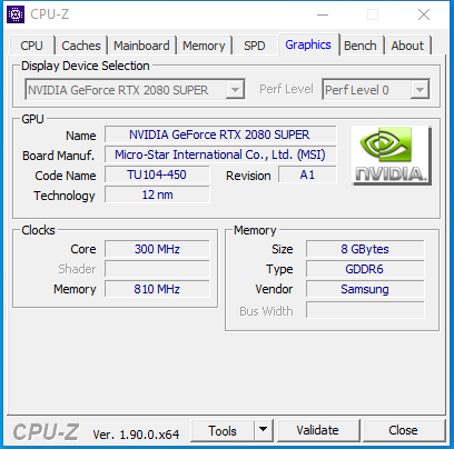

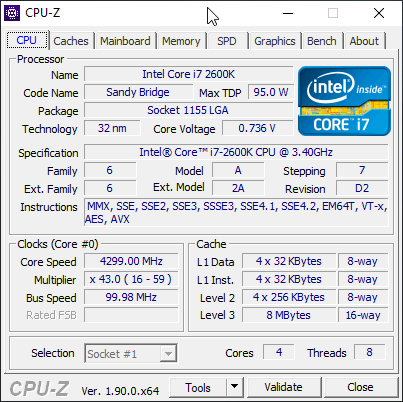

Der CPU scheint erstmal wieder zu laufen, hab folgendes bei CPU-Z ausgelesen:
Könnt Ihr mir mit dem oben genannten Problem weiterhelfen?
UserBenmark will nicht den kompletten Test durchführen, da eine Fehlermeldung mit der Grafikkarte auftaucht:
Problem hat sich gelöst. Afterburner verträgt sich anscheinend nicht mit Userbenchmark und deshalb wurde die Fehlermeldung eingeblendet. Hier ein aktueller Test:
https://www.userbenchmark.com/UserRun/19991592
