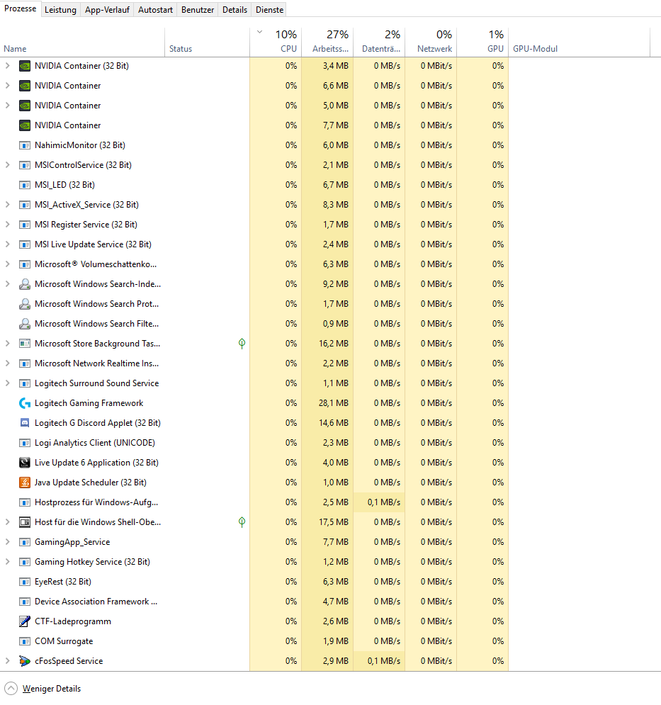

jstar5588 schrieb:

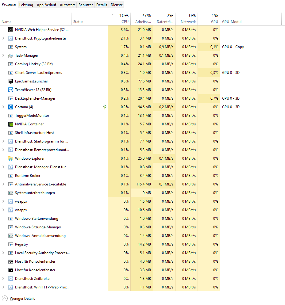

Kannst du mal nen Screenshot vom Task-Manager mit den laufenden Prozessen machen?
Vielleicht fällt dir ja was dran auf :/

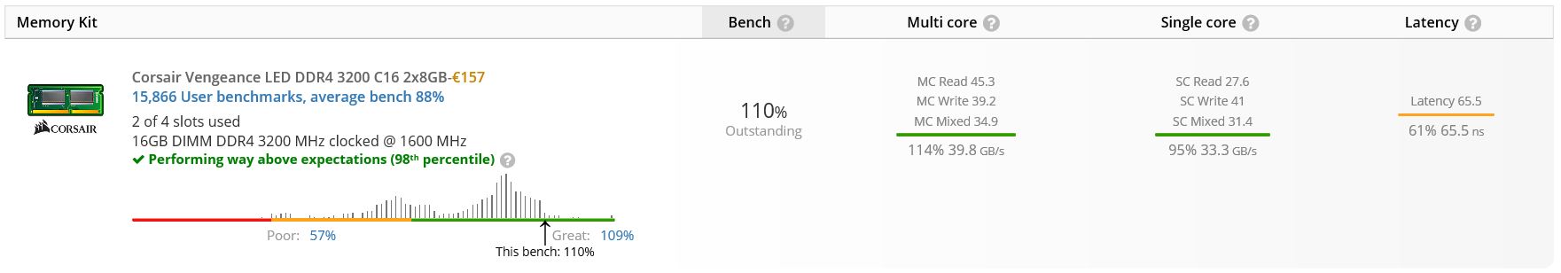

Dein Benchmark sieht ehrlich gesagt katastrophal aus.
Der Grund dafür ist wie Ned Flanders bereits richtig erkannt hat das was die RAM Latenz verursacht, was diese aber bei einem neu aufgesetztem PC verursacht ist die interessante Frage.
ps
Vergleiche die Werte nicht mit den von Ned Flanders, denn die wirst du nie erreichen, dazu ist dein RAM zu lahm (das trifft auch auf das Bildchen von mir zu).

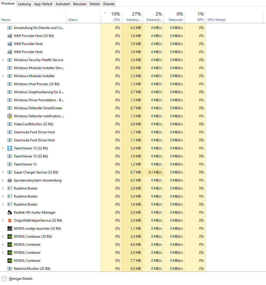

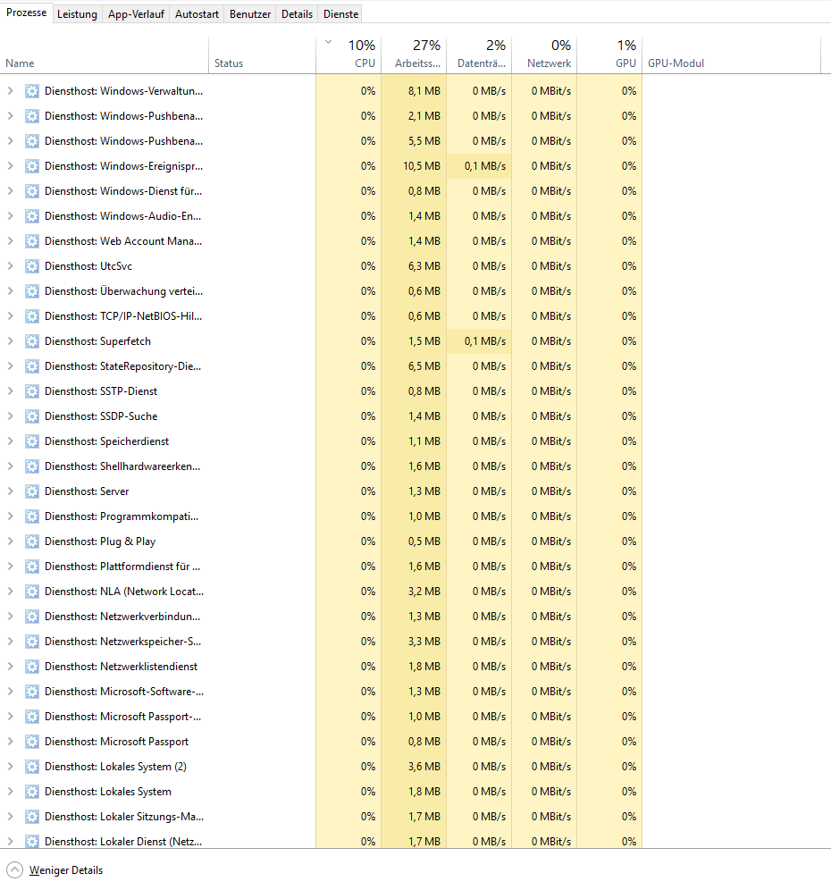

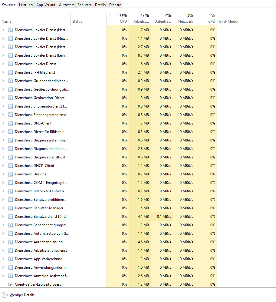

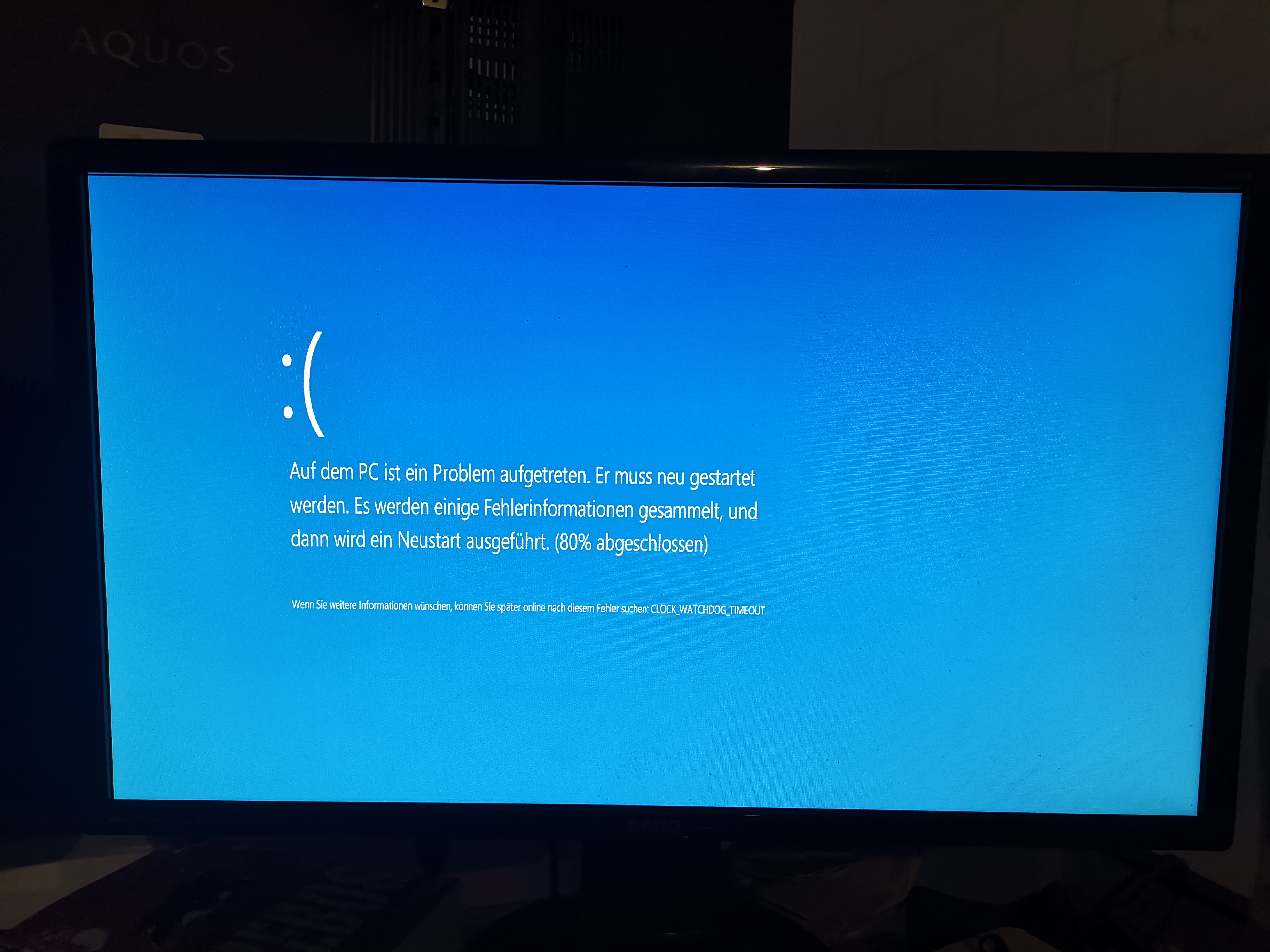

Nachdem ich nun meinen PC erneut Neu-Installiert habe, und davor noch das BIOS geflasht habe ist wieder das Problem mit den crashes aufgetreten. Komplett zufällige crashes manchmal mit und manchmal ohne Bluescreen, den Error Code habe ich auch schonmal geprüft, aber sehr viel schlauer bin ich daraus auch nicht geworden da ich meine CPU nicht overclockt habe und ja grade sogar mein BIOS geflasht habe... Diese crashes machen es mir grade zur Hölle windows auf die 1809 zu bringen und meine Grafiktreiber zu installieren, wenn ihr noch eine Idee habt was diese Fehlermeldung (CLOCK_WATCHDOG_TIMEOUT) verursachen könntet schreibt ihn bitte hier mit in den Thread. Ich wäre euch überaus dankbar 🙃

Auf deinen Screenshots ist mir aufgefallen das du das Logitech Discord Applet drauf hast. Das wird mit der Logitech Gaming Software automatisch mitinstalliert und sorgt gerne mal für unnötige CPU-Last. Das konnte ich bei mir auch schon feststellen. Bei dir steht zwar 0% aber es ich würde das trotzdem mal testweise entfernen.
In deinem Logitech Installationsordner müsste ein Ordner mit dem Namen Arx Applets sein, dort einfach den Inhalt löschen.
Ich hab meinen PC ja jetzt neu installiert, ich habe LGS grade garnicht installiert und trotzdem die selben Probleme.. Danke für die Idee, aber das hat leider auch nichts gebracht :(
