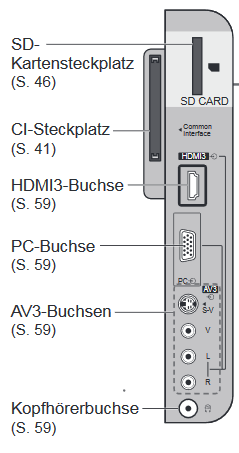

Der Panasonic hat doch auch Cinch Eingänge - weshalb nutzt Du diese nicht ?
