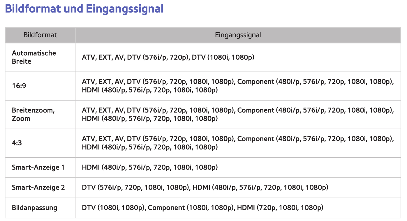

Genau das schlage ich auch vor. Viele moderne Fernseher unterstützen mittlerweile den Eingang von 240p-Signalen nicht mehr, sondern haben 480p/i (oder sogar noch höher!) als Minimum.
In der Bedienungsanleitung [1] finden sich auf Seite 164 die unterstützten Bildmodi:
Nun kommt es auf das Spiel bzw das Expansion Pak an, ob 240p oder 480i ausgegeben werden. Ohne Expansion Pak läuft jedenfalls laut Tabelle nix, weil 240p nicht unterstützt wird.
[1] https://downloadcenter.samsung.com/content/UM/201303/20130316093517079/[DEU]X12DVBEUF-0313.pdf
Reaktionen: Marko50 und wickedgonewild

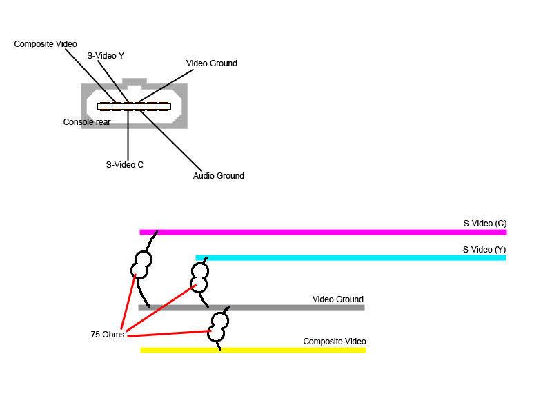

wickedgonewild schrieb:
@Golgorod
https://www.tapatalk.com/groups/nintendo_64_forever/s-video-pal-t6697.html
Nur weil es ein Kabel gibt, wird deine PAL Konsole nich automatisch kompatibel dazu.
Ein PAL N64 hat kein S-video Output, zumindest nicht ohne Mod. Punkt.
Lass mich das näher ausführen, das PAL N64 kann indirekt S-Video aber um es nutzen zu können musst du entweder einen Mod in der Konsole oder im Kabel machen:
Ich verlinke auch sehr gern den Beitrag dazu: Link
Ich kann dir versichern, es funktioniert. Ich habe hier zwei N64 einen "normalen" PAL ( NUS-001(EUR) ) der nutzt das Kabel im Moment und eines mit Bortis N64 RGB Advanced Mod.
Nur hilft das in dem Fall hier nicht weiter.
Reaktionen: DeusoftheWired
