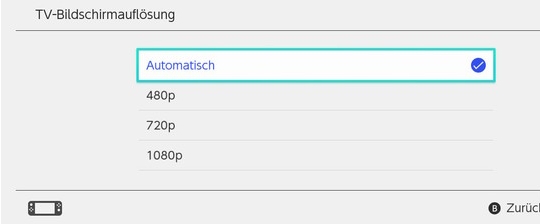

Tochter hat sich gebrauchte Switch gekauft, nach Meldung der Konsole ist das neueste Update installiert.
Im Menü für die Einstellungen der TV-Bildschirmauflösung gibt es aber nur Automatisch und 480p, es sollte aber bis 1080p gehen!
Warum fehlt da was? Wir haben auch Probleme die Switch an eine 4K LG TV anzuschließen.
Das Menü wird so angezeigt, ob mit Monitor verbunden oder auch nicht.
Das angehängte Bild ist nur zum zeigen welches Menü ich meine, es ist nicht das unserer Konsole ;)
Für Tipps wäre ich dankbar :D
Gruß Ecke
