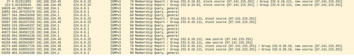

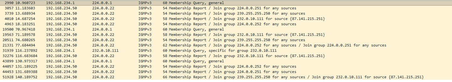

Ich habe mal den Traffic mitgeschnitten - gefilter für igmp. Jedoch sehe ich da nicht wirklich was.
Beim Linux habe ich den Sender gewechselt als Bild und Ton wieder stoppten (neuer Sender 232.0.10.111).
Grüße DMHas

unter windows sehen wir den regelmässigen membership query, wo gefragt wird, wer denn noch alles was schaut. windows antwortet und alles läuft.
unter linux sehen wir dagegen den query, der nicht beantwortet wird. der query wird ein paar mal wiederholt, läuft aber schlussendlich in ein timeout und der stream wird am router auf dem port gestoppt, damit nicht weiter multicast ins netz kommt.
das ist die ursache, leider habe ich auf die schnelle keine lösung parat. die suchbegriffe wären "linux", "igmp v3", "streams stops" und "membership query" bzw. "report" :)
