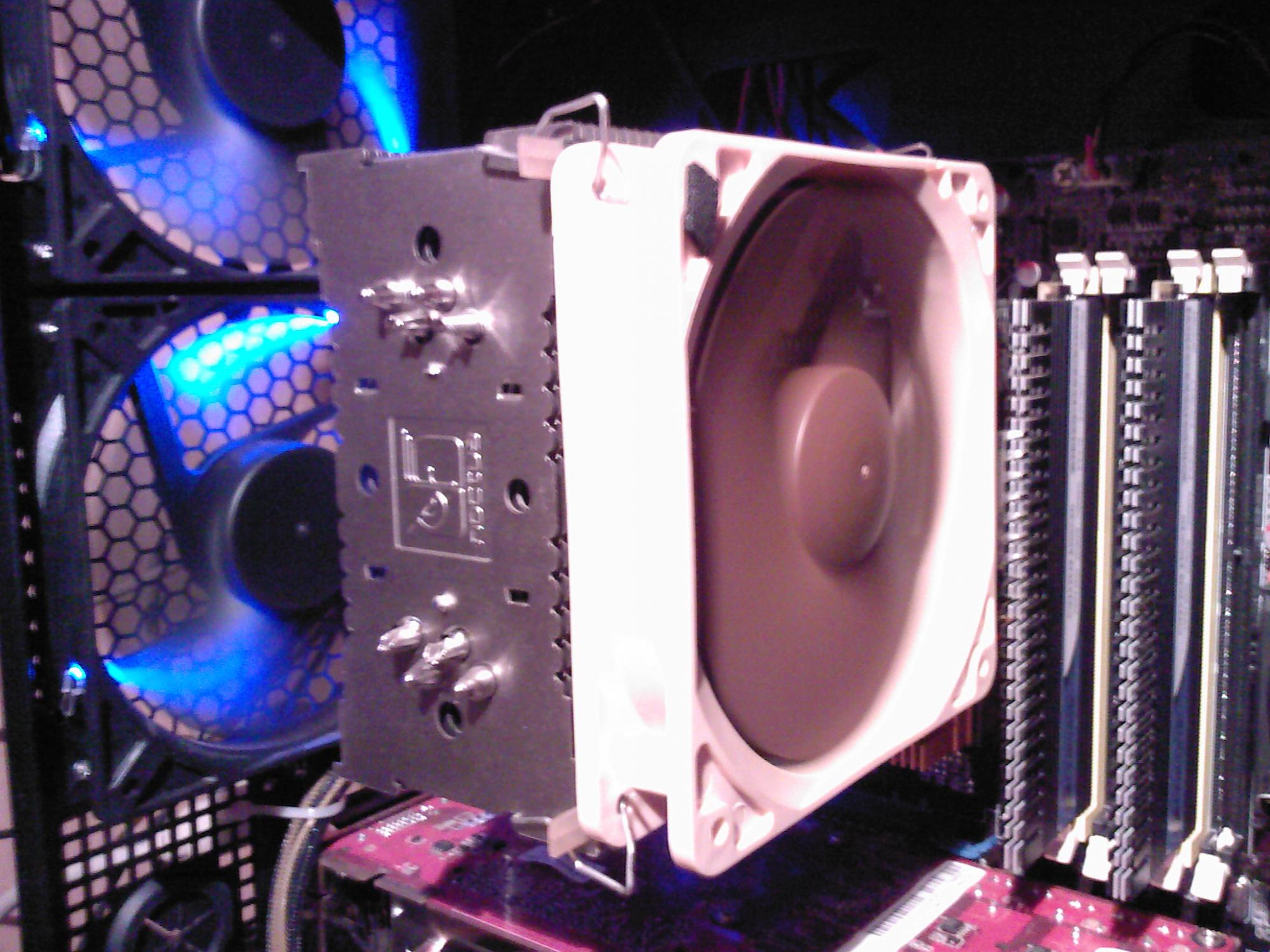

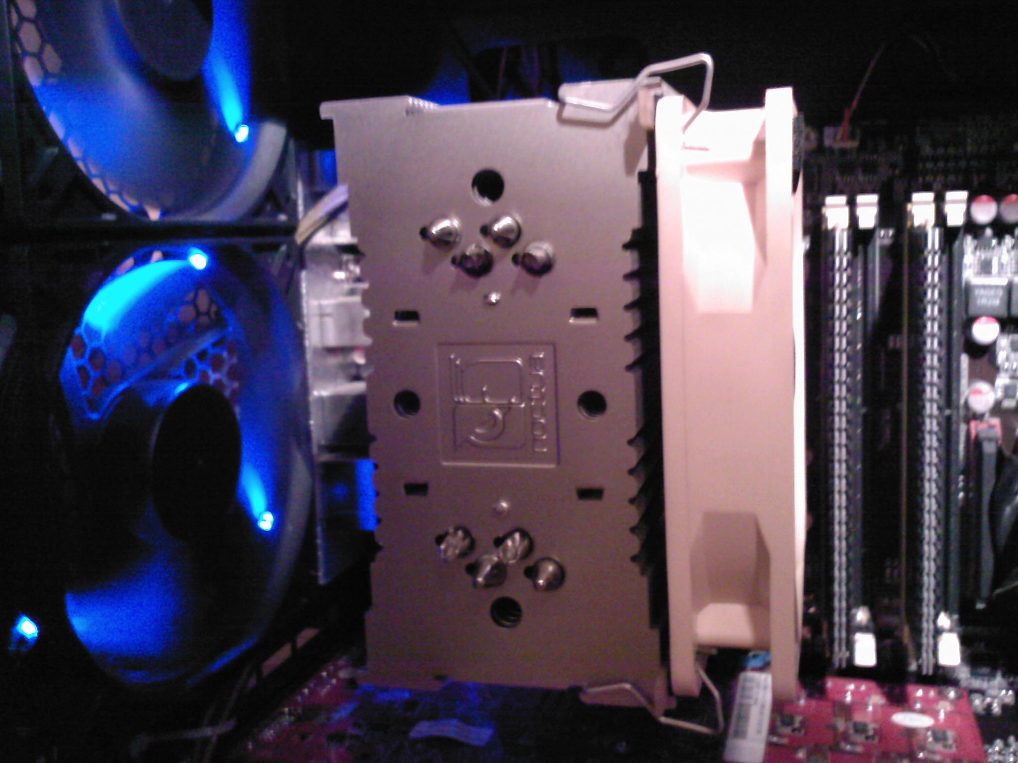

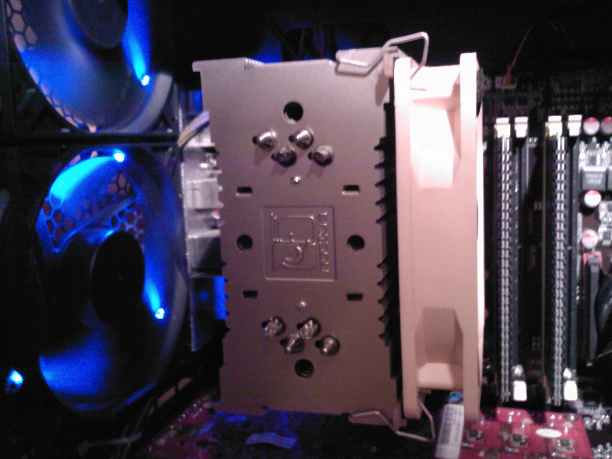

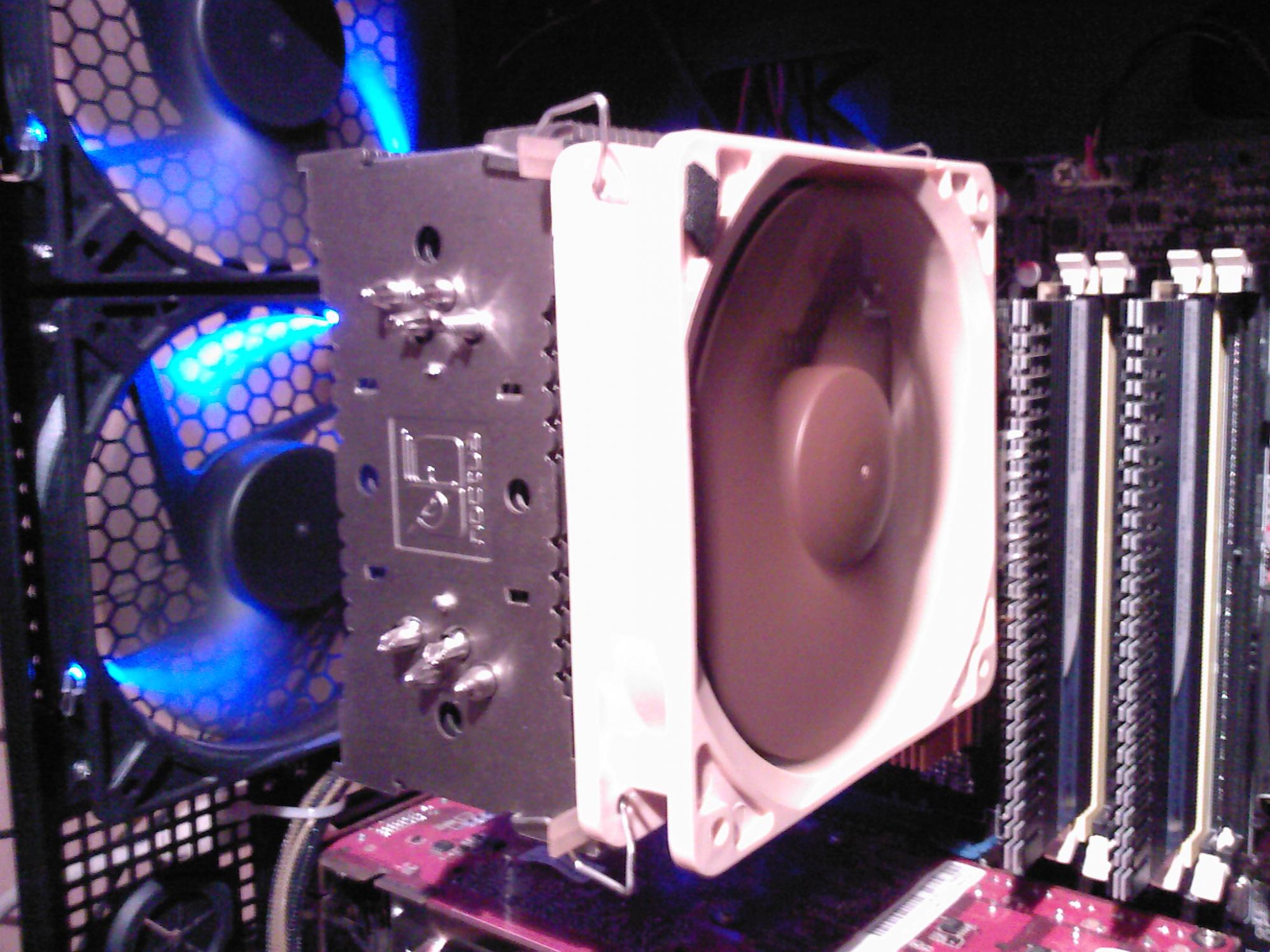

@Jochen2k9
Der Lüfter ist auf der Seite der Ramslots verbaut und die Rams stecken in Slot 1+3.
Immer wieder die Kiste aufschrauben .......... :lol:
Ich hoffe die Fotos beruhigen dich wenigstens ein wenig .......
Hi
Na klar :)
Vielen Dank für deine Mühe :schluck:
