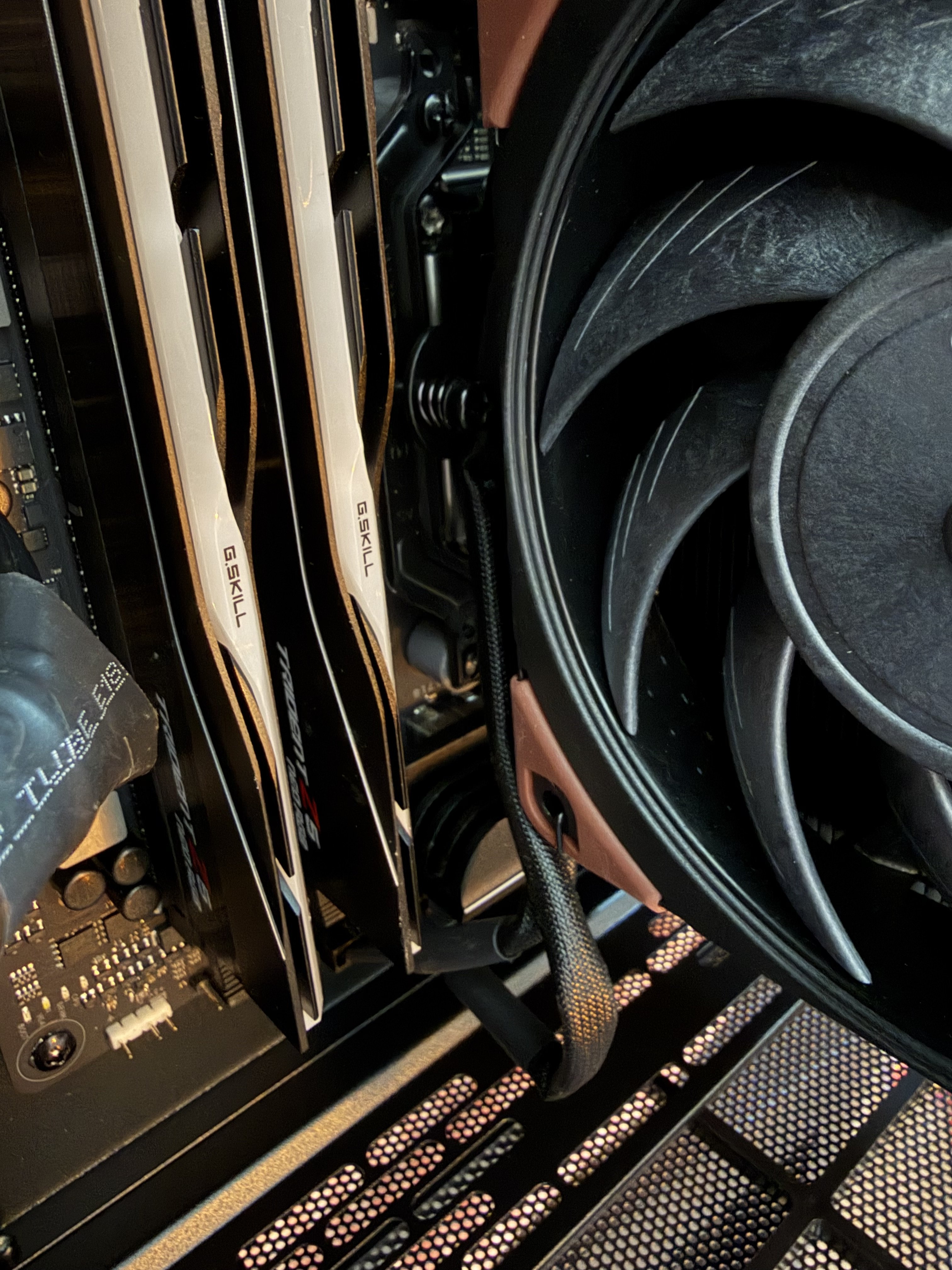

Hallöle, ich habe folgendes Problem:
Ich baue erst das zweite mal einen PC mit Luftkühler, in dem fall den Noctua U12A auf das Asus ProArt X870E in dem Fractal North TG. Mein jetziges Problem ist das ich nicht weiß wohin mit den Kabeln der beiden CPU FANS. Ich weiß nicht wo ich die herführen soll, an einer position sind sie zu kurz, an einer zu lang.. an den headpipes berühren lassen will ich die nicht wegen der hitze..
*Bild ist angehangen
Der hintere CPU Lüfter hat das kabel das kann ich durch den eigenen Kanal beim VRM Kühler durchführen, aber das ist dann zu kurz. (Mit dem Y splitter wäre das ding viel zu lang). Beim vorderen Lüfter ist das Label Grundsätzlich zu lang. Ich möchte gerne das es clean aussieht ohne das da 100 Kabel rumfliegen aber in den schönen Fractal North Build Videos können die wohl alle Zaubern bei den Kabeln xd
Die Kabel müssen beide jeweils an den oberen CPU_FAN & OPT - aber wie gesagt der vom ersten ist so lang das sieht richtig *** aus wenn der dann da so rumbaumelt und vom hinteren ist viel zu kurz.
Habt ihr vllt Ideen? Danke kn voraus für Antworten^^

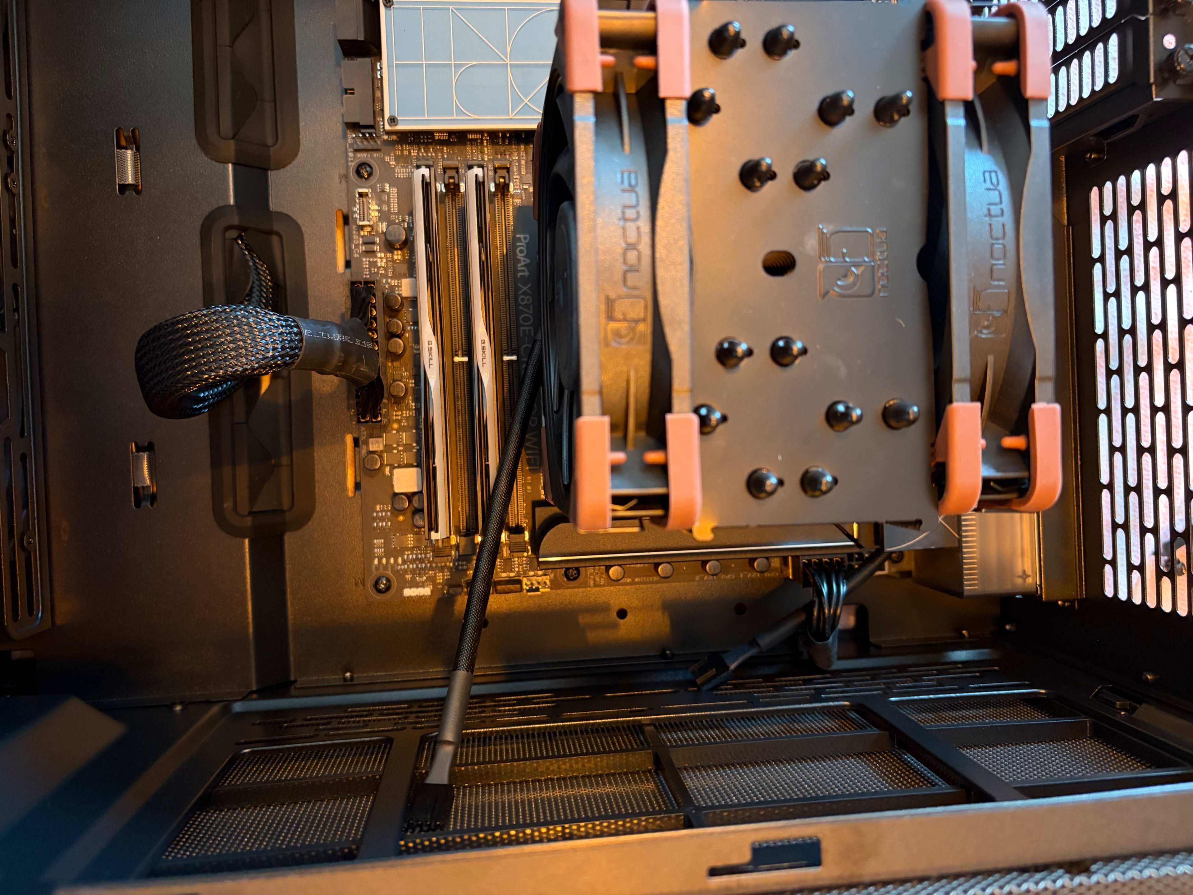

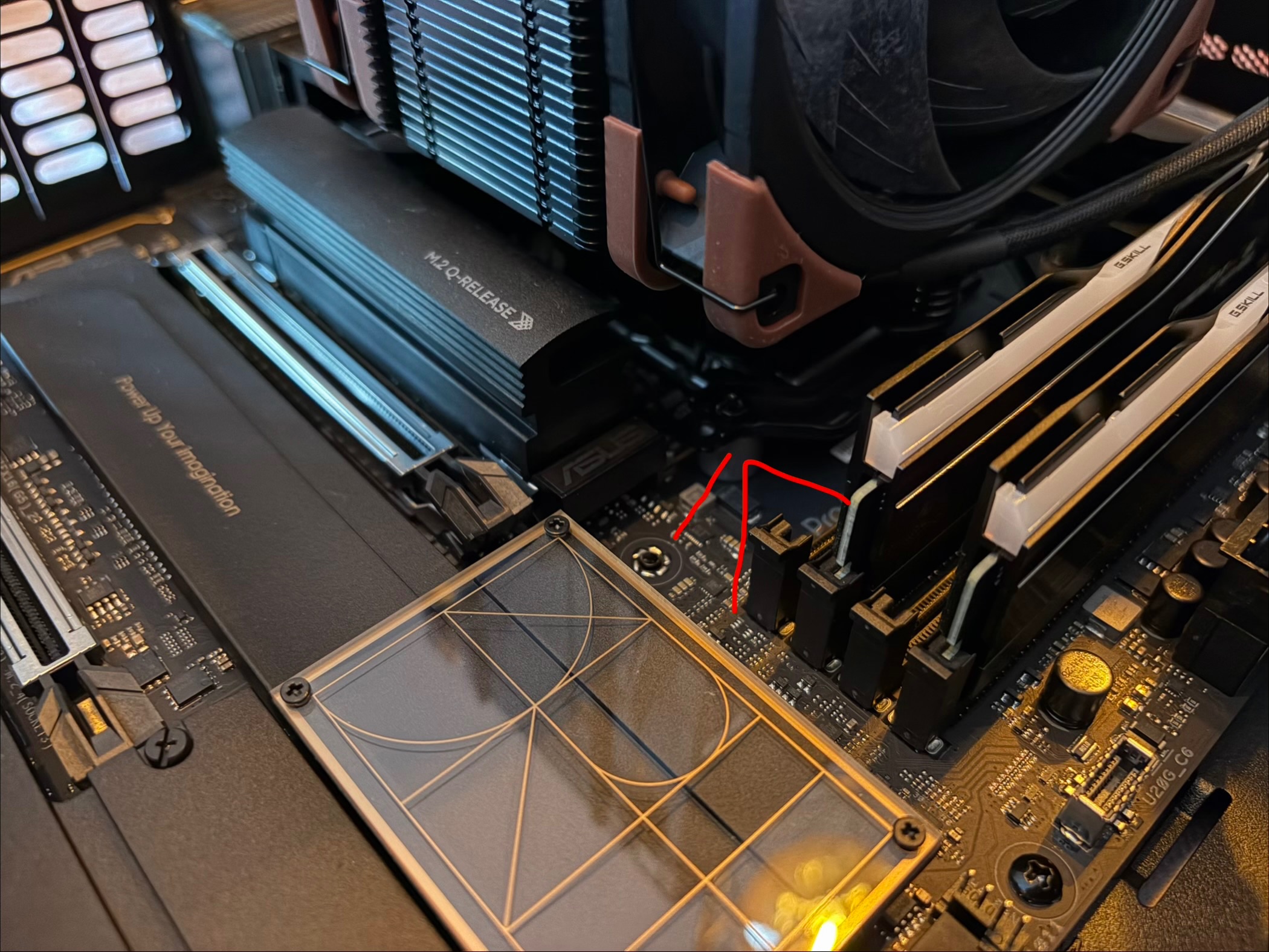

Das habe ich schon probiert aber ich weiß auch nicht wie ich das anstellen soll - direkt durch den kühler unten also zwischen den headpipes soll man das glaube ich ja nicht führen gel?
Das ding ist bei Bild 1 kann ich untenrum die kabel auch nicht führen weil da der m2 slot im weg ist, obenrum (Bild 2) gehts zwar aber da wäre das Kabel direkt an den Headpipes und dann wäre die länge des Kabels vom vorderen FAN immer noch ein Problem.

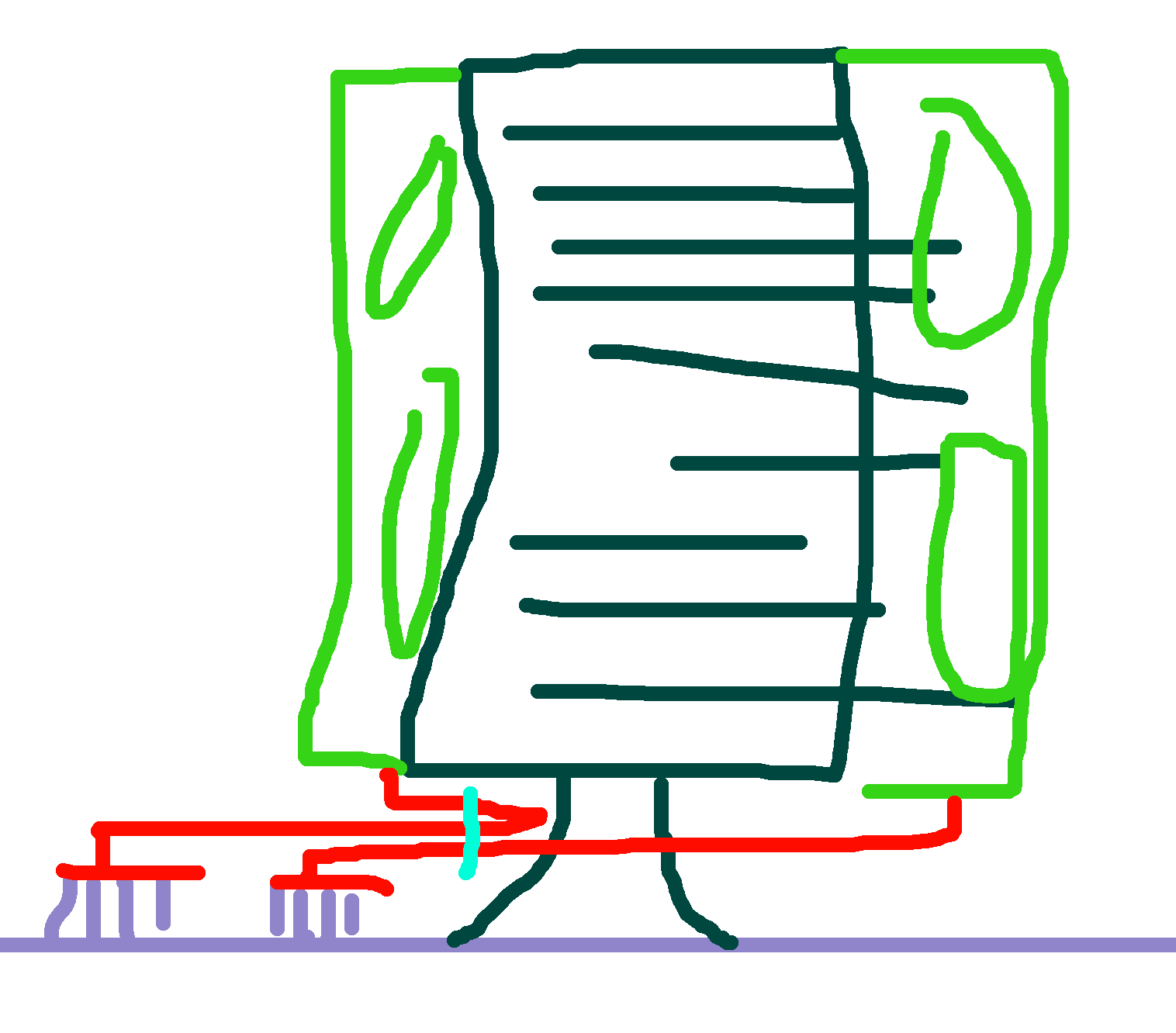

Mal eben auf die Schnelle (Seitenansicht), die Kabel (rot) unter dem Kühlkörper her falten und fixieren (türkis - der Kabelbinder). Geht natürlich nur sauber bei ausgebautem Board, macht man immer vorher!
Reaktionen: -=:Cpt.Nemo:=- und Doetchen

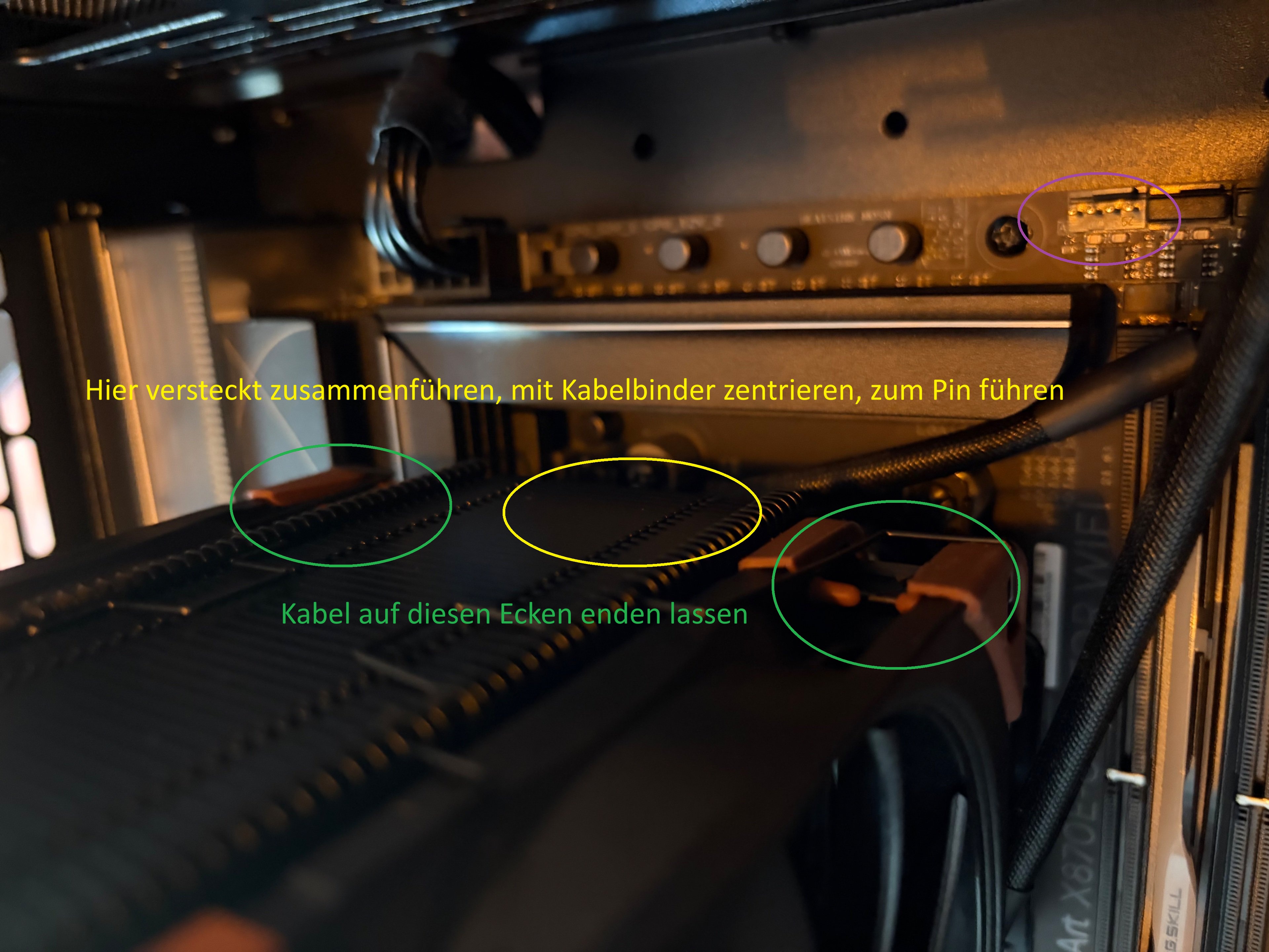

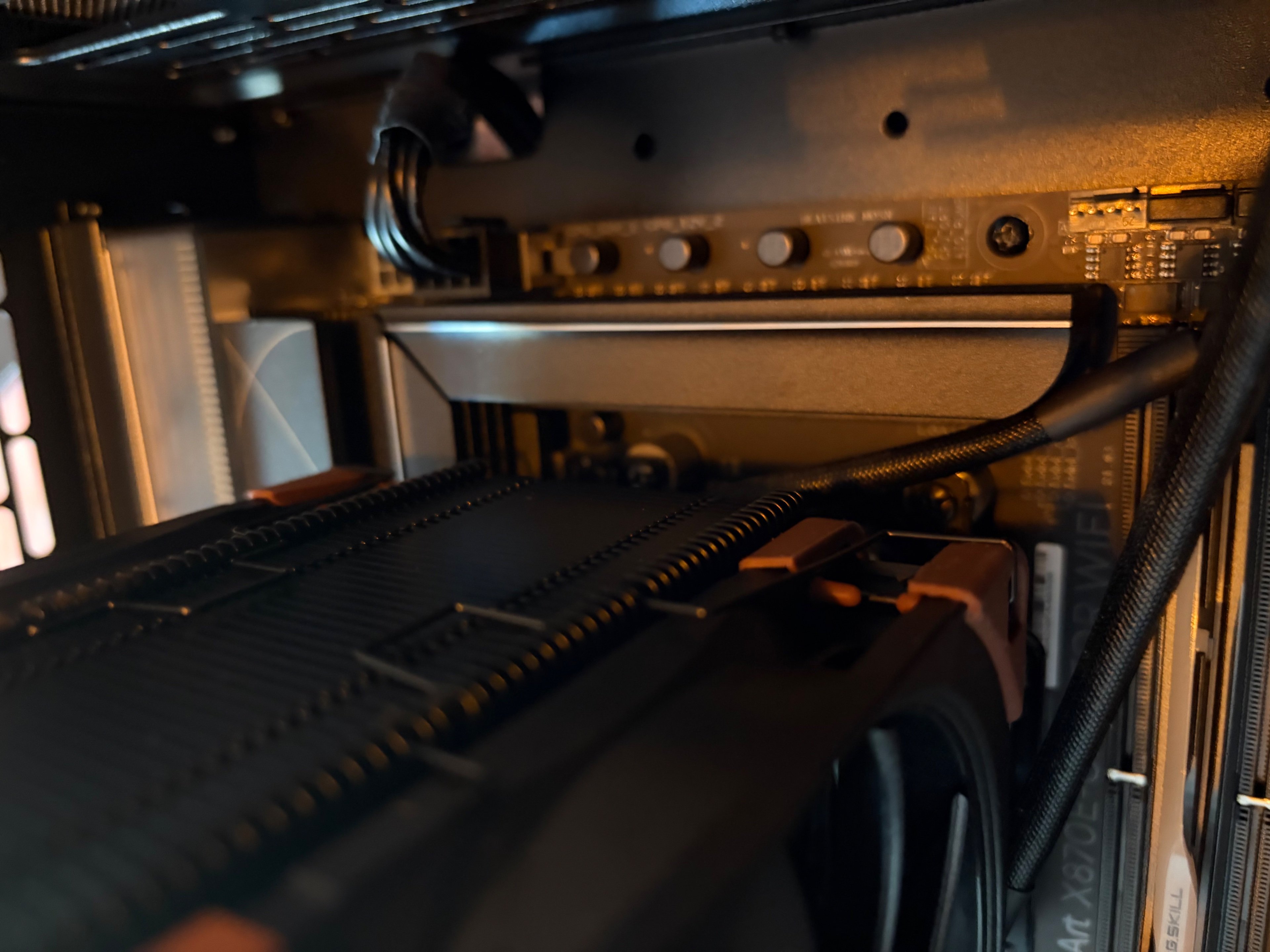

Einfach CPU_FAN und CPU_OPT nutzen. Dann braucht man auch keinen Splitter.
Die Verlängerung für den einen Lüfter halt entsprechend "falten" und mit Kabelbinder zusammenziehen.
Ansonsten das Kabelmanagement der Lüfter halt später noch feinjustieren. Ist ja jetzt nicht so, dass man beim North nicht easy ans Innere kommt.
Reaktionen: Doetchen
