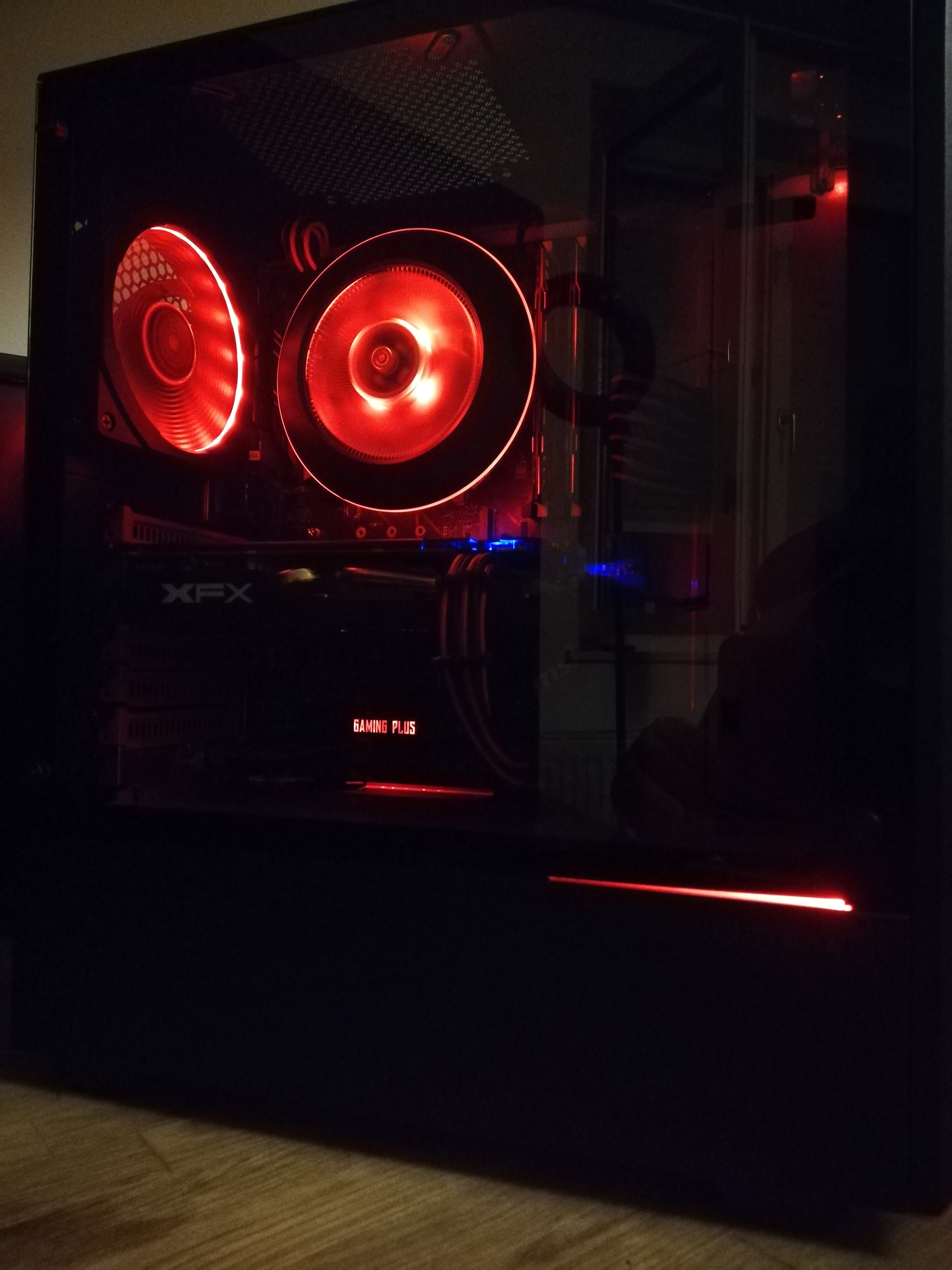

Hier noch ein Bild von einem Phanteks Halo aus Kunststoff auf einem bequiet Pure Wings 2 Lüfter (schwarz und ohne RGB, der hinten):
