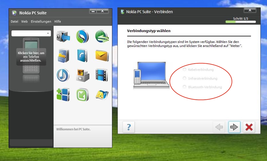

habe ein Problem mit der Nokia PC Suite (neuste Version).
Ich möchte mein Nokia per Bluetooth mit dem Rechner Verbinden, PC hat ein Bluetoothstick. In der Software vom Stick wird das Handy sofort gefunden. Ich habe über die Nokia Software versucht eine neue Verbindung herzustellen, hier habe ich beim Menüpunkt Verbindungstyp keine Auswahl (siehe Screenshot!) Komme an dem Punkt einfach nicht weiter.
Neuinstallation hat nichts gebracht, hab auch schon ein anderes Handy ausprobiert, ging auch nicht.
Hoffe hier hat wer nen Tipp...

Habe es auch an anderen Usb Ports angeschlossen. Ergebnis unten in der Taskleiste:
Gerät wurde Erfolgreich installiert und kann nun verwendet werden!
Gehe ich dann in die Nokia Suite findet er kein Gerät!
Versuche ich ein Gerät neu zu verbinden, bleibe ich am selben Punk hängen weil ich kein Verbindungstyp auswählen kann (alle grau hinterlegt, siehe Screenshot!)

Das Problem ist immer noch nicht behoben. Habe inzwischen eine ältere Version der Nokia Suite installiert, hat keine Verbesserung gebracht.
Ich habe das Gefühl als hätte die Suite irgendwie die Verbindungstypen verloren, kann man diese nachinstallieren?

Hallo Leute,
so endlich die Lösung!
1. Nokia PC Suite deinstallieren (Software > Nokia PC Suite, Nokia Connectivity Cable Drivers)
2. Neustart
3. Sämtliche Einträge in der Registry löschen (Sucheeingaben: Nokia Suite)
4. Sämtliche Nokia Dateien (Start > Suche >) löschen.
5. Neustart
6. Nokia Software (Version PC Suite 6.81 Release 13) installieren
7. Nokia Software schließen! Auch unter in der Taskleiste
8. Anhang downloaden, in .bat umbennen, Doppelklick auf die Datei
9. Nun werde sämtliche dlls neu registriert, immer mit OK bestätigen (einige werde mit Fehlern beendet, einfach OK und weiter)
10. Während des Vorgangs öffnet sich die Nokia Software, nun kann ohne Probleme wieder ein Verbindungstyp ausgewählt werden.
11. Alles Gut!
Ich habe ich die Lösung hier gefunden (in Englisch):
http://discussions.europe.nokia.com/discussions/board/message?board.id=connectivity&message.id=3431
hier der download der Bat Datei.
