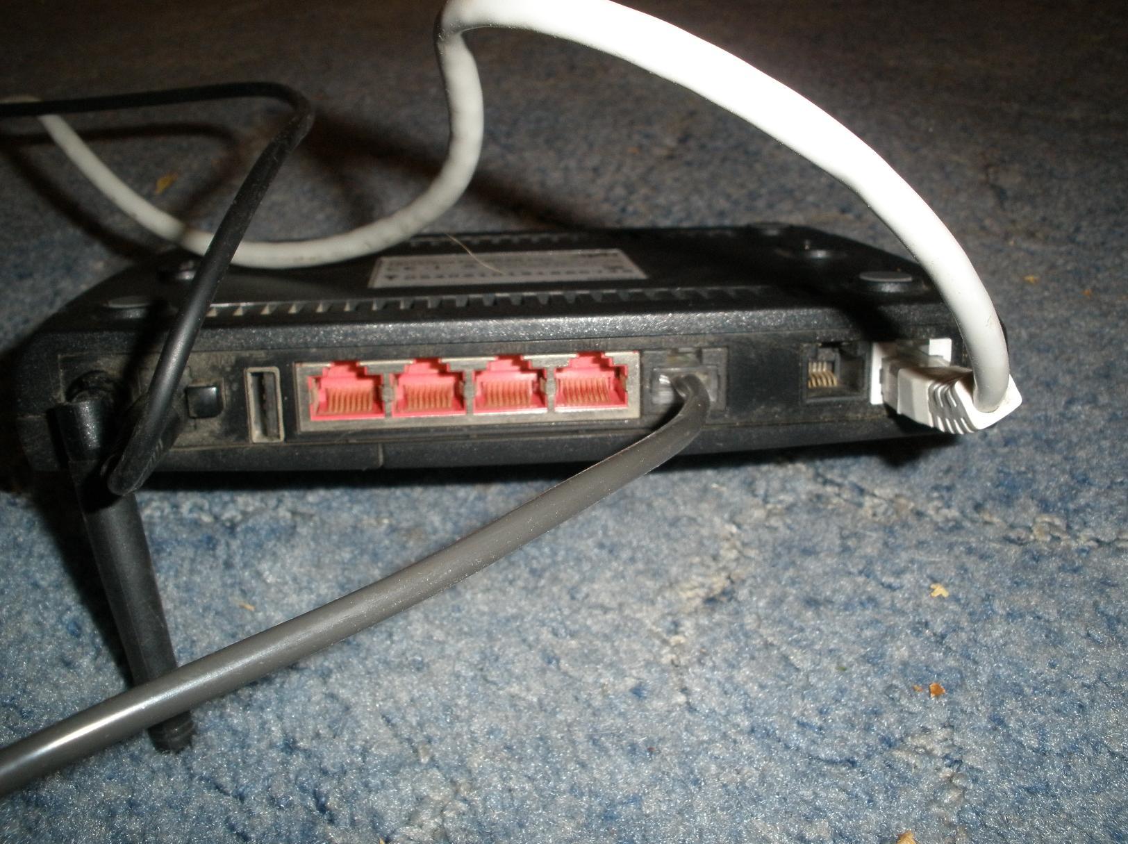

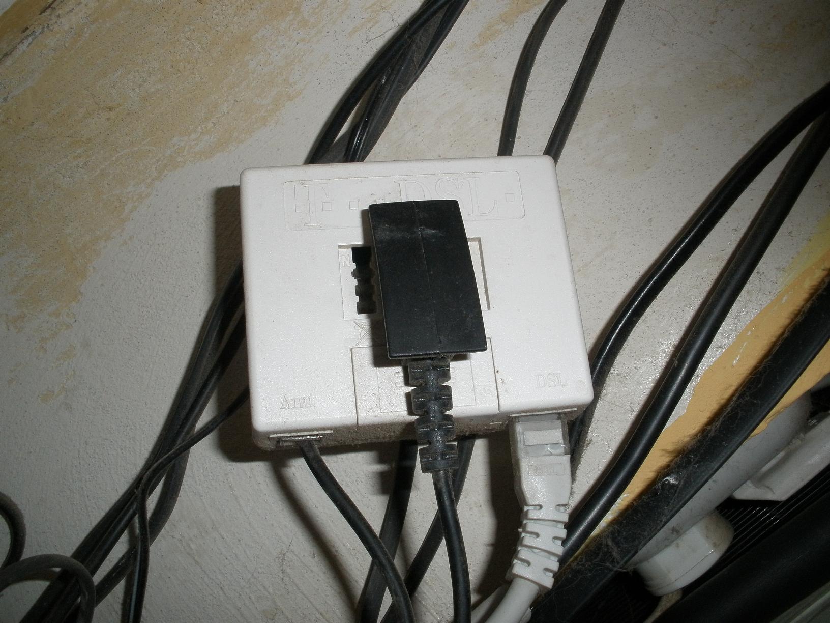

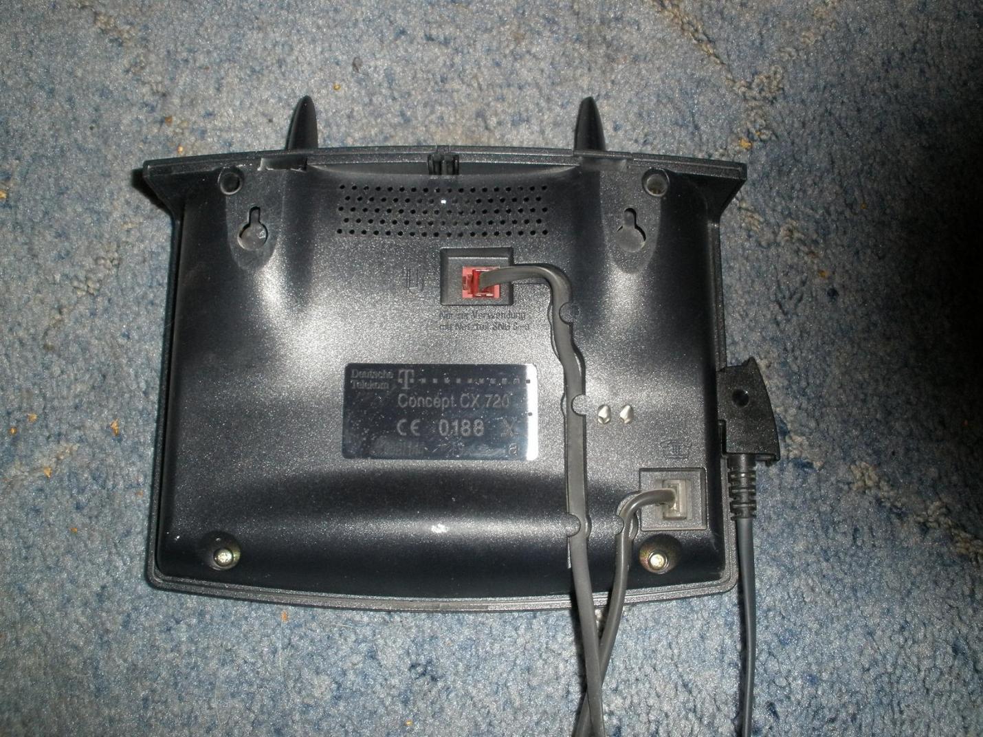

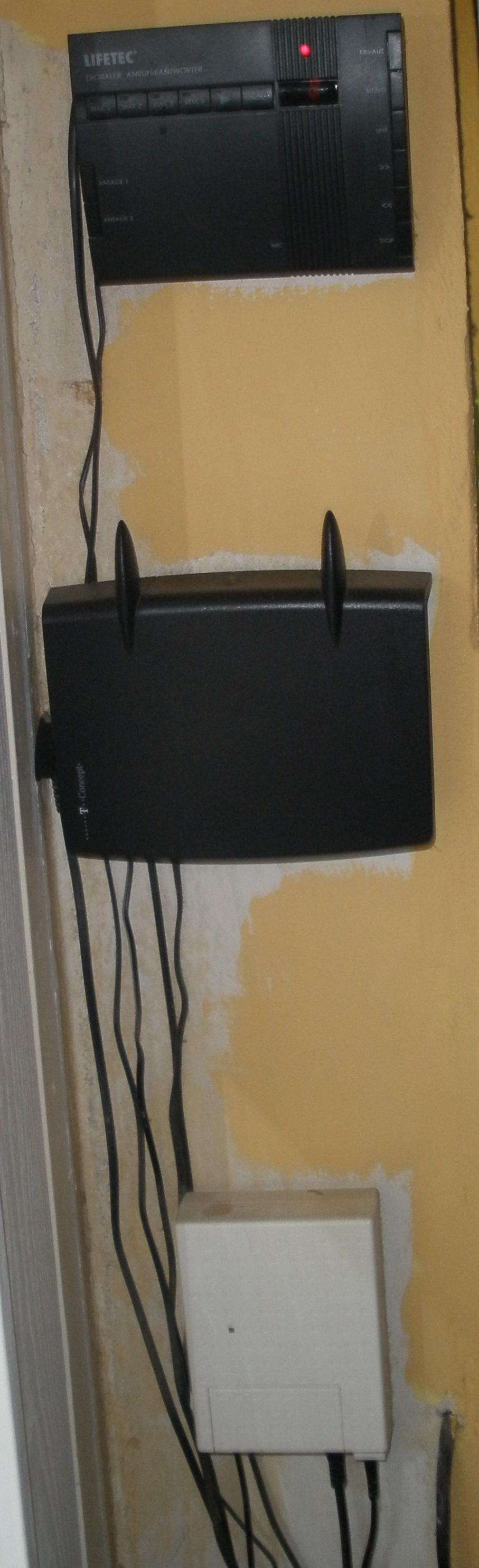

Also ich werde nachher mal ein paar Fotos machen, wenn ich zuhause bin, aber die Telefone müssen eh ausgetauscht werden, da teilweise die Tasten fehlen und man nur noch mit nem Schraubenzieher die Kontakte brücken kann XD ...auf dauer ziemlich nervig....
Das Problem ist, dass ich überhaupt keine Ahnung habe, wie das mit der Fritzbox geht.
Edit:
So bin jetzt zu Hause hier ein paar Bilder und wie gesagt, ich bin auf dem Gebiet ahnungslos.
->Also das dunkelgraue Kabel aus der Fritzbox(Bild1) führt zur Telefonanlage(Bild2).
->Das schwarze Kabel aus der Telefonanlage führt zum AB.
->Und die ISDN BOX ist so wie es aussieht umsonst, oder irre ich mich da?
Also was ich gerne ersetzen will sind die Telefone selbst und das das "ding" auf dem Bild2, da die Telefone teilweise kaputt sind und aus einen mir unauffindbaren Grund seit einigen Monaten die Telefone nicht mehr getrennt von einander klingeln, sondern je nach dem welche Nummer man wählt, klingeln alle oder zwei.
Der AB geht auch immer nach dem dritten mal klingeln ran, ich weiß auch nicht wo man das einstellen kann. Mi der Fritz box komme ich auch nicht so recht zurande, da sich das Menü mit jedem Firmware update ändert tappe ich da auch im dunkeln.

1.) Die Fritzbox so lassen, wie sie aktuell ist. (Damit hälst du dir auch das Tor ins Netz offen, wenn noch Fragen entstehen sollten.) Dem nicht vorhandenen LAN Anschluß folgend, gehst du per WLAN online.
2.)Es sollte im Karton der FritzBox auch ein kleiner Adapter gewesen sein, der auf der einen Seite drei TAE (Telefonsteker-) Dosen und auf der anderen Seite einen Westernstecker (Sieht ungefähr so aus wie der STecker eines LAN Kabels) hat. Dieser besagter Westerstecker passt in eine mit Fon beschriftete Buchse an der Box. Verbinde sie.
3.)Daran kannst du nun dein Telefongerät anschließen - vorzugsweise an den mit Port 1 bezeichneten Buchse.

Ja das Schwarze kabel geht an die NTBA, so wie auf Seite 27 dargestellt.

auf dem 2. Bild ist die Telefonanlage abgebildet, T-Concept irgendwas, die ist doch mindestens 6-8 Jahre alt. Die jetzigen Telefone sind schnurrlos geräte ? Wie sollen die neuen Telefone angeschlossen werden.
Wieviel Telefonnummer sind heute im Gebrauch ? Bei ISDN hat man ja im standard 3 nummern bei 2 gleichzeitigen Leitungen. Wieviel nummern braucht man in der zukunft ?
