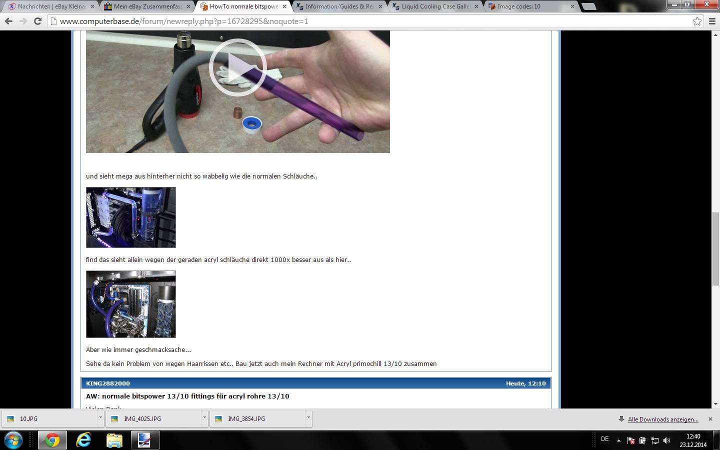

Das geht alles wohl wunderbar würde direkt die primochill acryl nehmen von caseking. Etwas bastelei aber ein super ergebnis. dazu würde ich direkt die primochill fittings nehmen mit o ring gibts auch in allen farben
hier ein video wie du die biegst
https://www.youtube.com/watch?v=mHpreTceVpw
und sieht mega aus hinterher nicht so wabbelig wie die normalen Schläuche..
find das sieht allein wegen der geraden acryl schläuche direkt 1000x besser aus als hier..
Aber wie immer geschmacksache...
Sehe da kein Problem von wegen Haarrissen etc.. Bau jetzt auch mein Rechner mit Acryl primochill 13/10 zusammen
