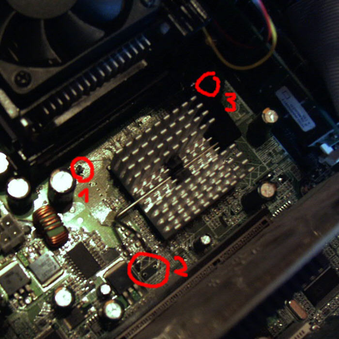

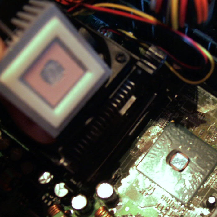

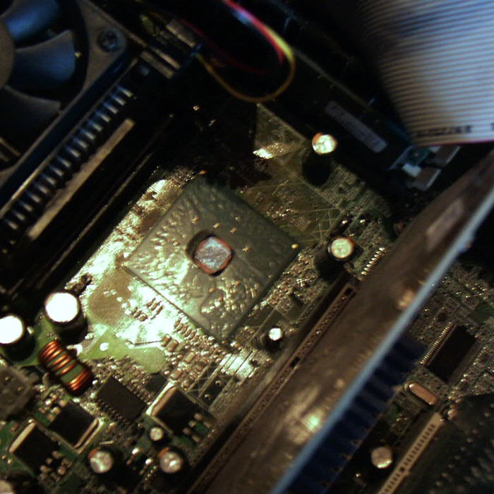

So, hier die Bilder.
Man sieht wies jetzt abgebrochen aussieht, wie die Unterseite des Kühlers aussieht (leider etwas unscharf) und wie der Kühler draufgehören würde.
Bei 3 ist eine Befestigung (noch dran), bei 2 ist sie abgebrochen, sie müsste aussehen wie bei 1.
Könnt ihr damit was anfangen?

Du hast doch die Perfekte NB dafür. Wie schon bei meinem ersten Post geschrieben, zwei kleine Tupfen Kleber auf die Ecken der NB ( siehe mein Anhang im ersten Post ) etwas höher als der DIE und einfach den Kühler drauf ... fertig.
Auf dem bild sieht das so aus als ob da noch ein Stück Wärmeleitpad auf dem Die der NB und dem Kühler klebt (3.Bild), oder irre ich mich? Dieser Rest müsste dann estmal entfernt werden, da das pad sonst als isolator wirkt.
