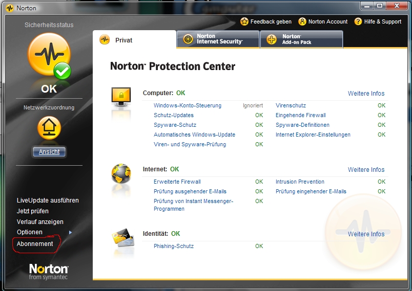

Hab im Anhang ein Bild davon gemacht, wo "Abonnement" steht ...
Mit dem Dialog kann man die Aktivierung überprüfen lassen.
Und genau das ist das Problem - das fehlt bei mir schon von Beginn an :-( Deswegen die Frage nach einem manuellen Start des Abos. Hänge mal 2 Bilder an, wie es bei mir aussieht ... Und wenn man auf den Button "konfigurieren" geht, passiert nichts. Bei "Jetzt beheben" arbeitet es kurz - um dann mit einem "nicht behoben" wieder zu verschwinden...
