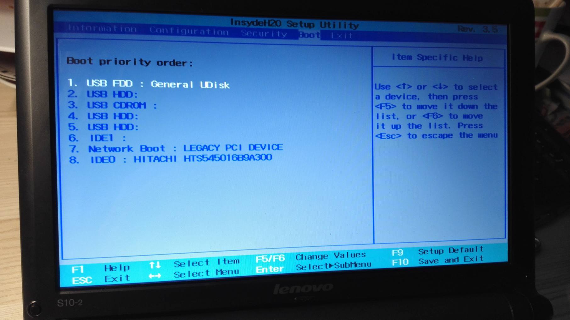

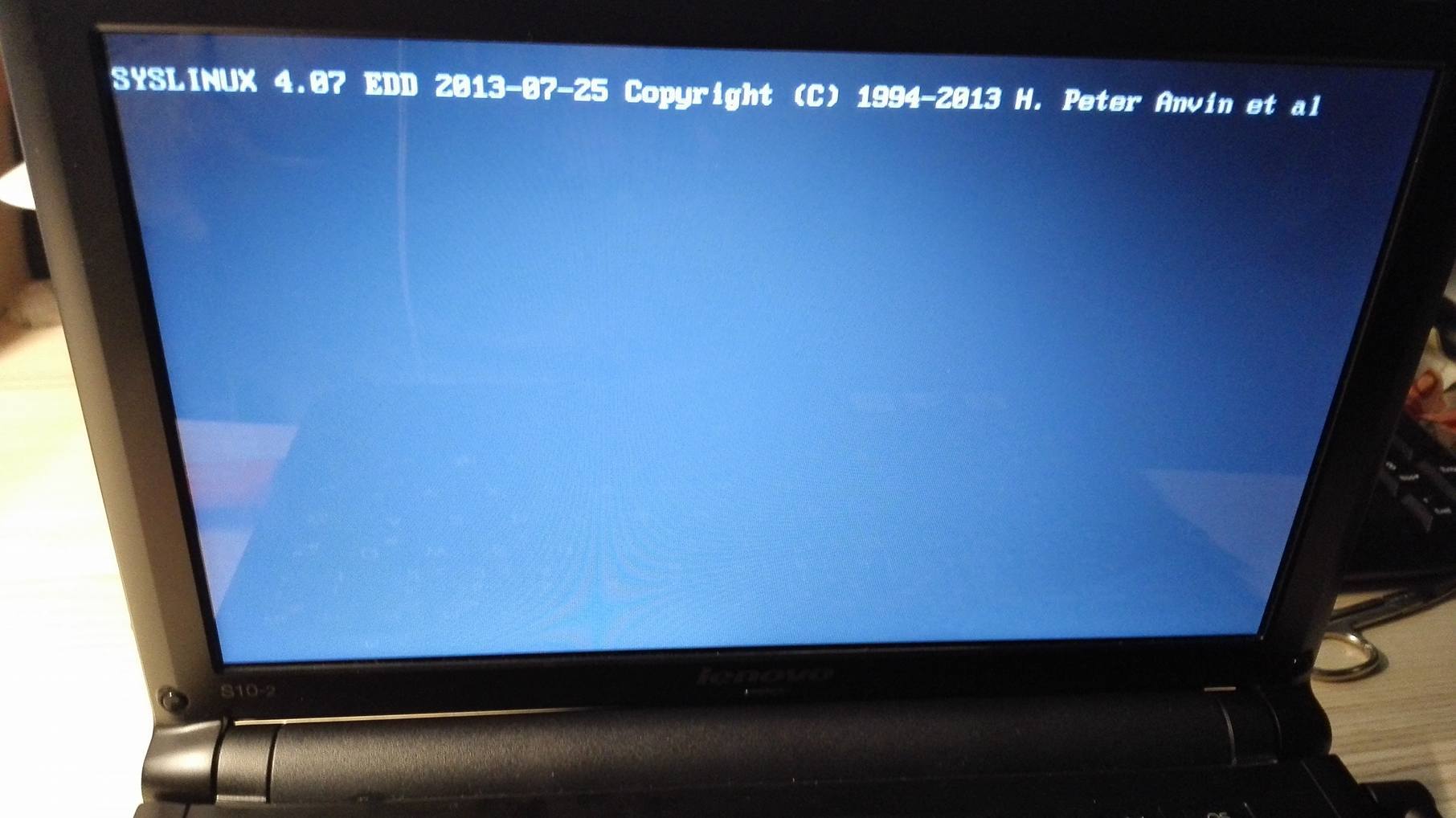

ich möchte auf meinen alten Laptop Ubuntu installieren, und die Festplatte davor formatieren. Habe also einen USB Stick mit Ubuntu bootfähig gemacht und die Boot-Reihenfolge im Bios geändert (siehe Anhang). Fahre ich den Laptop nun hoch erscheint nur SYSLINUX 4.07 .... (siehe Anhang). Bisher habe ich nur Erfahrungen mit Desktop PCs. Ist dies auf einem Laptop überhaupt so ohne weiteres möglich?
Es handelt sich um einen Lenovo IdeaPad S10-2.
Prozessor: Intel Atom N280 (1,6 GHz)
Chipset: Intel 945GSE
Jetziges Betriebssystem: Windows 7 Starter
Schonmal vielen Dank im Voraus :)

Vielleicht ein UEFI-Problem? Dann hilft entweder abschalten des UEFI-Modus oder rufus bei der USB-Erstellung.
Der Rechner bootet ja erfolgreich von USB. Wo sonst kommt die syslinux-Meldung her? Syslinux ist ein Bootloader - und kommt vermutlich von deinem USB-Stick. Der Loader tut lediglich nicht das, was du wahrscheinlich von ihm erwartest, also irgendein Betriebssystem nachzuladen.
Wie? Da scheint das Problem zu liegen.
Mit was wurde der USB Stick angefertigt ? Es sieht so aus das gestartet wird, aber auf Grund falscher Anfertigung es nicht weiter geht.
Yep, das BIOS, egal ob UEFI oder nicht, lädt den Standardloader - also syslinux - auf dem USB-Stick , welcher dann nicht weiterkommt. Das kann am BIOS (z.B. UEFI), an der USB-Version (USB3) oder auch am Stick selbst liegen.
Ich habe den USB Stick mit Universal USB Installer – Easy as 123 von pendrivelinux.com eingerichtet. Das Programm hat den USB Stick vor der Installation auf FAT32 formatiert. Einen UEFI Modus gibt es im BIOS leider nicht zur Auswahl. Ich werde das ganze nochmal mit rufus versuchen und dann berichten.
Habe nun die Ubunu netbook edition 10.10 über rufus auf den USB Stick spielen lassen, nun taucht die Fehlermeldung: No Default or UI configuration directive found auf. Bei Partitionschema und Typ des Zielsystems habe ich : MBR Partitionschema für BIOS oder UEFI-CSM ausgewählt. Eventuell muss ich mal einen neuen USB- Stick besorgen und nochmal versuchen..
Lag am wohl defekten USB Stick, danke für eure Hilfe ! :)
