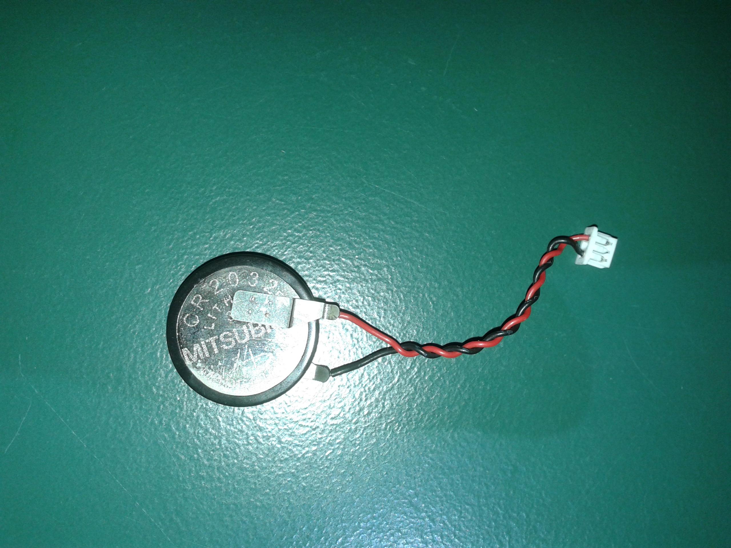

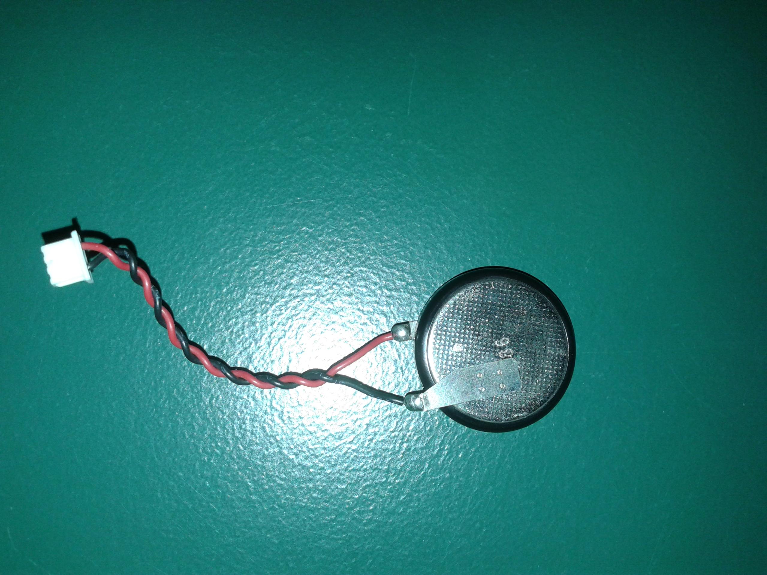

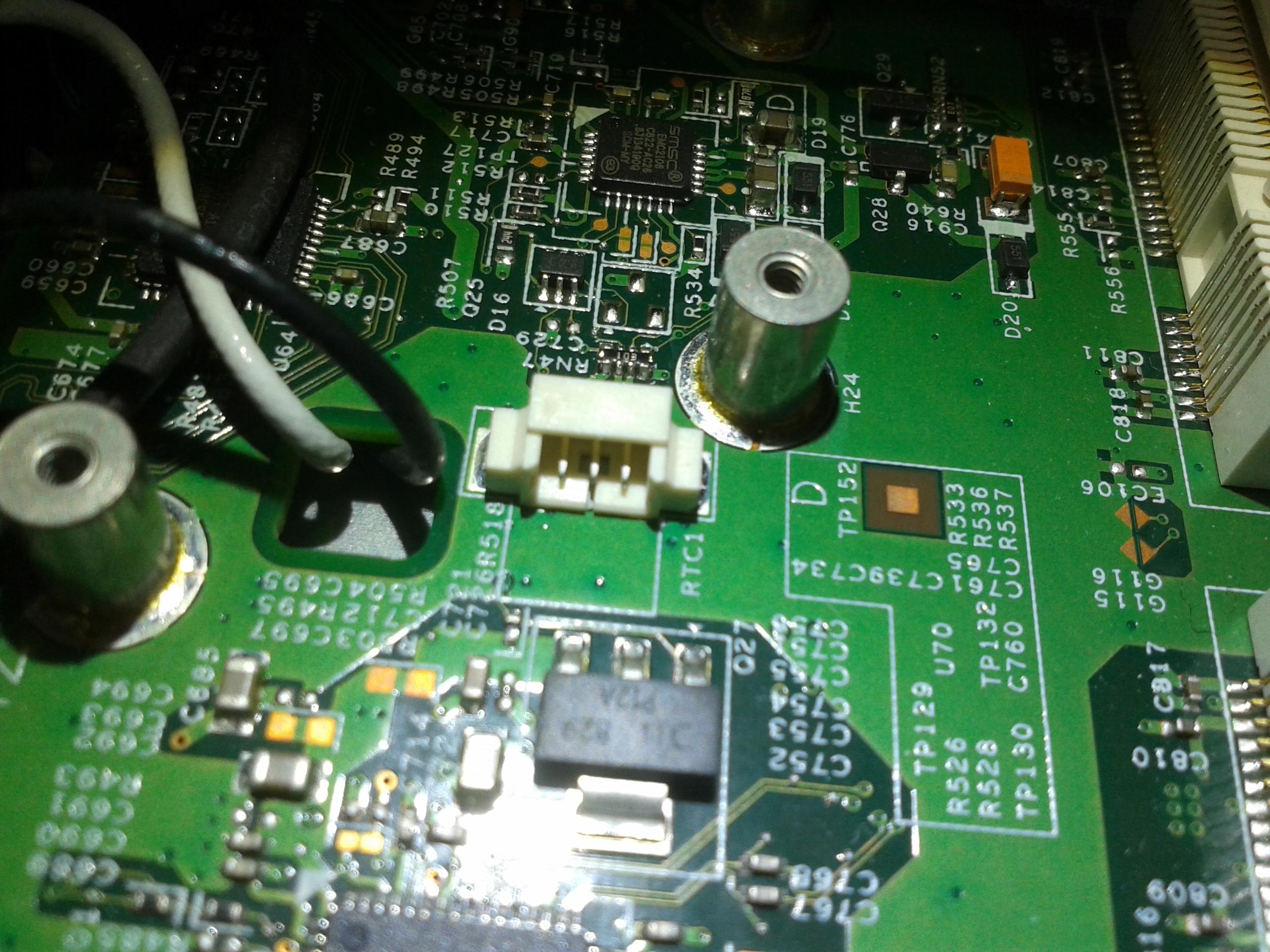

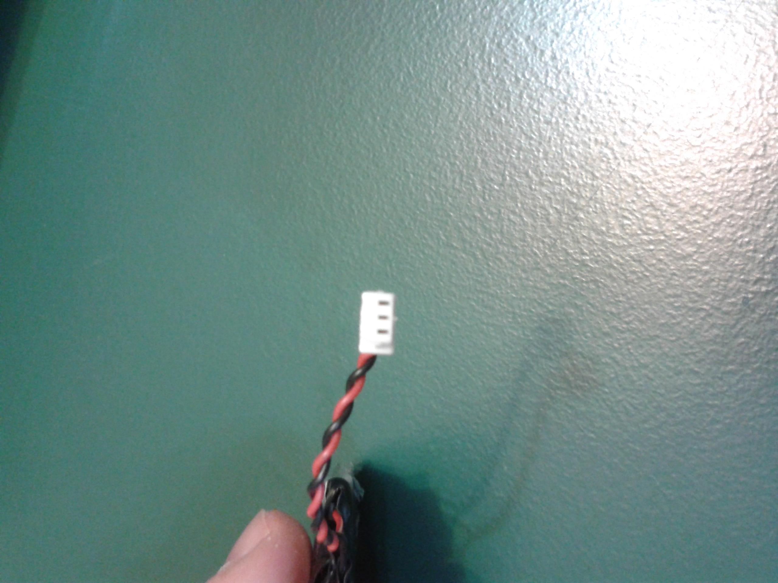

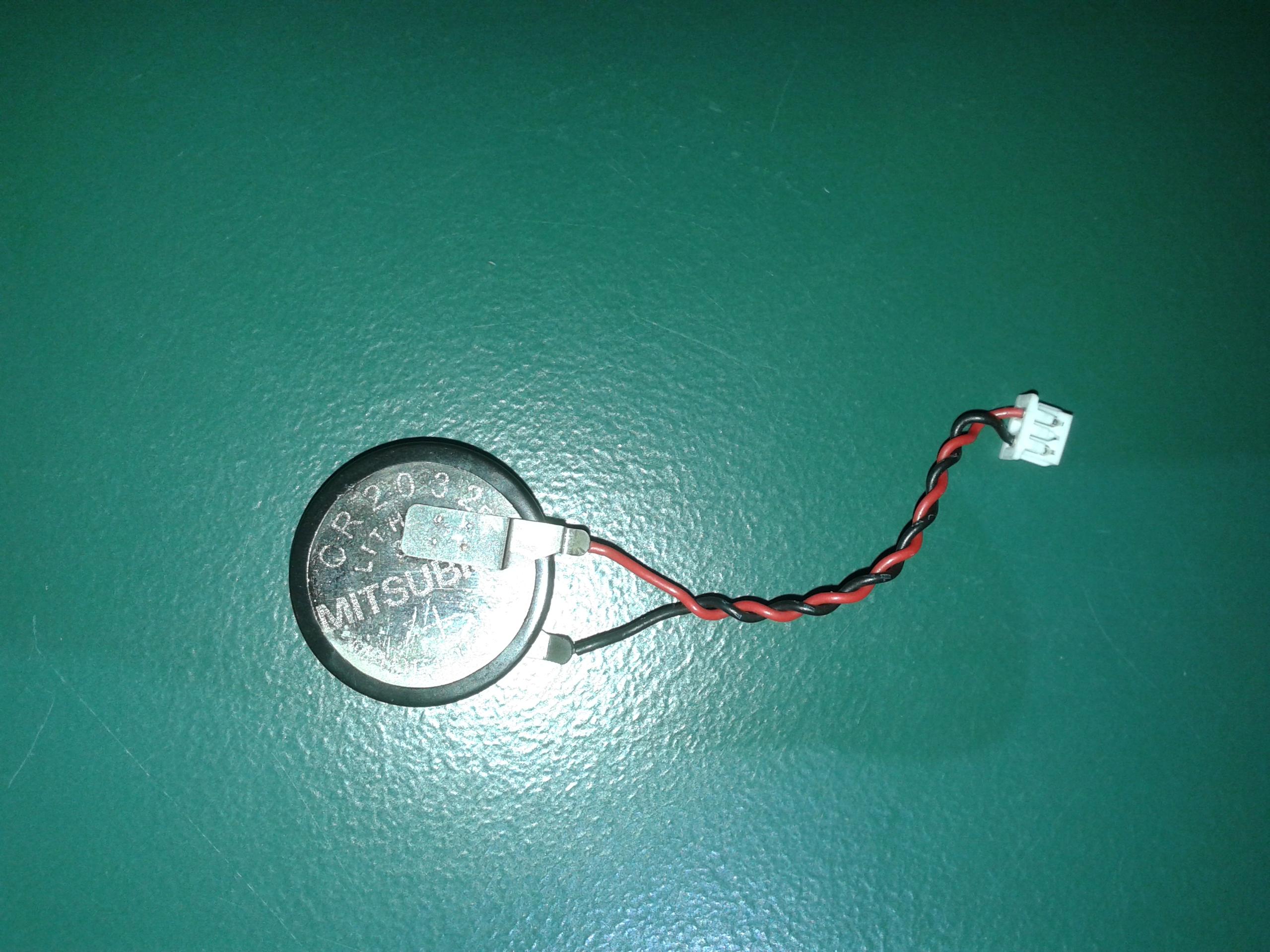

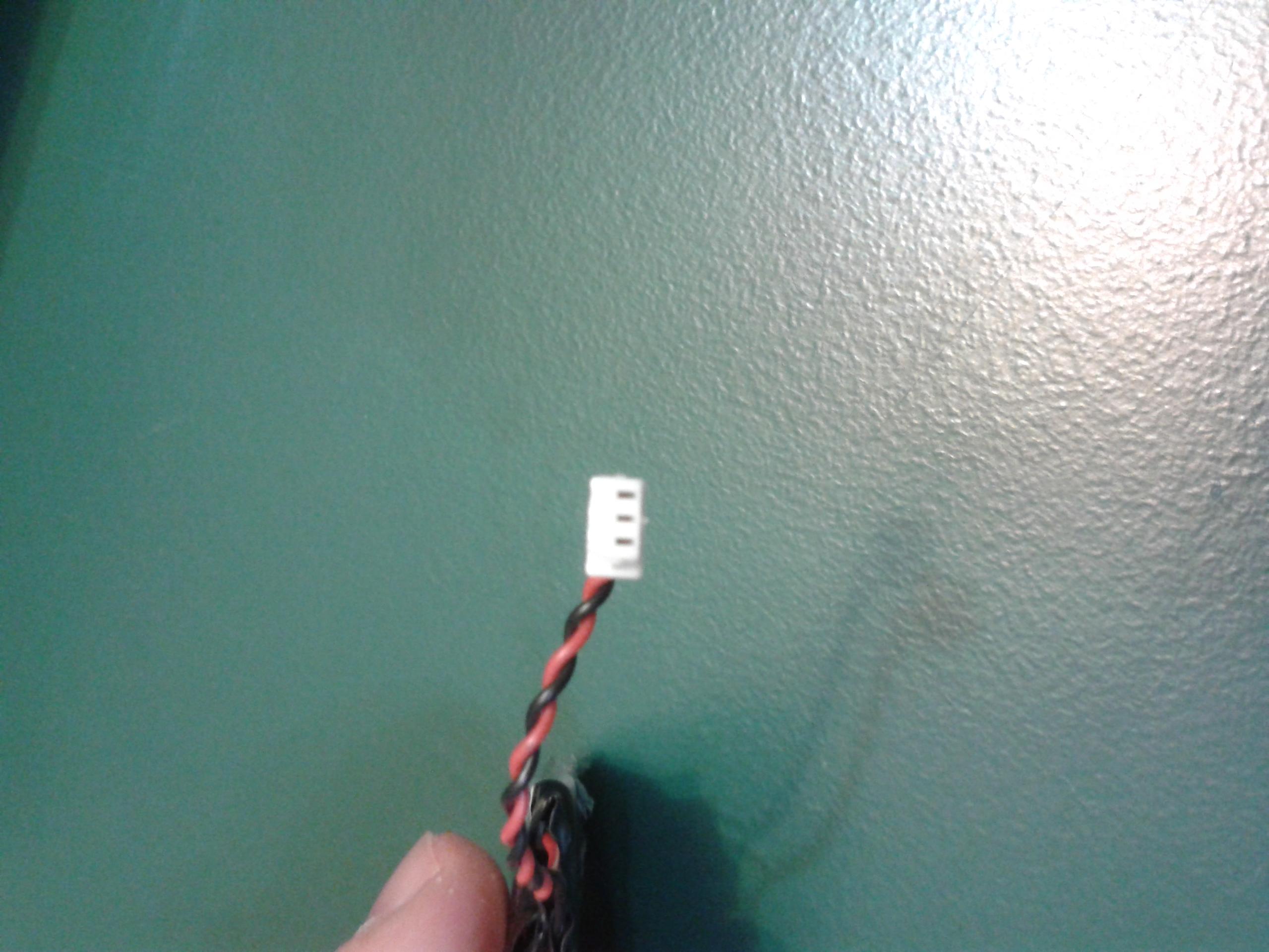

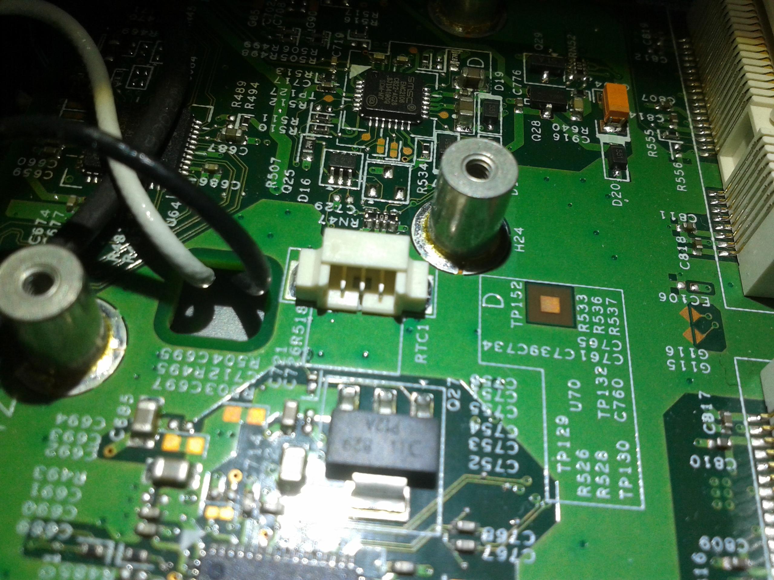

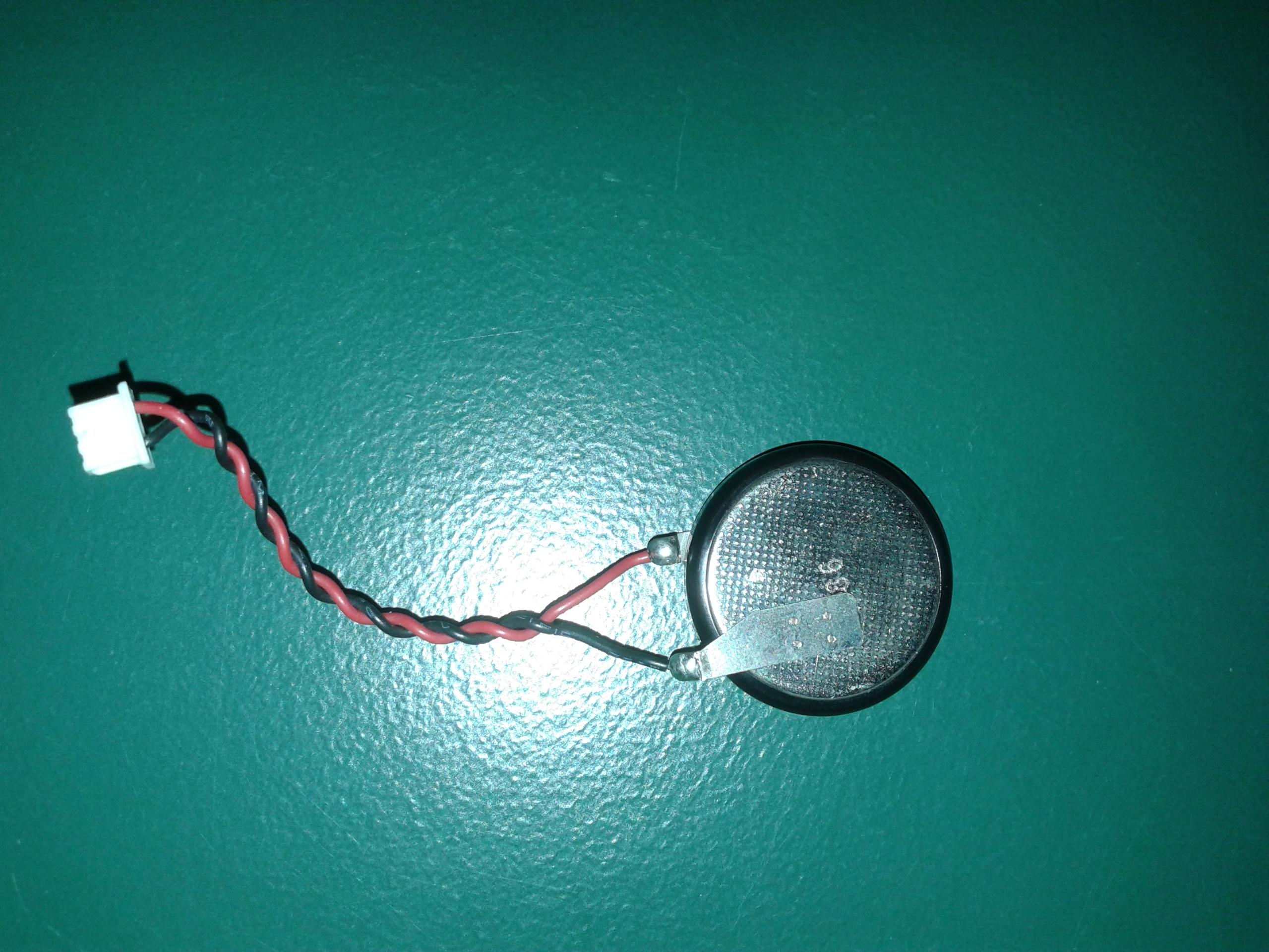

Haben Notebooks die selben Batterien wie PCs ? Ich habe eben mal in das Disassembly Manual meines Notebooks geschaut, an die Batterie ran zu kommen ist kein Problem. Nur leider steht da nicht welche Sorte verbaut ist, es gibt auch kein Bild von der Batterie. Von den normalen CR2032 habe ich noch welche liegen.
Ist zwar eine CR2032 aber leider nicht zum selber wechseln gedacht. Die Batterie ist in eine Art Schale fest eingearbeitet, die beiden Kontakte sind mit jeweils vier Punkten angelötet oder was auch immer. Die Batterie ist zusätzlich komplett in eine schwarze Folie eingeschweißt.
Sind da Kabel dran?
Evtl. hilft dir dann sowas...
€dit: Kannst du ein Foto davon machen?
Hier sind die Bilder:
Batterie wie gesagt in einer Art Schale eingearbeitet, die Kontakte der beiden Kabel sind fest mit jeweils vier Punkten angebracht. Die schwarze Folie habe ich vorsichtig entfernt. Bezeichnung auf der Folie: 23.22047.001 0716.08
Na siehe mein Link... neue Batterie rein und fertig...
Ich brauche für mich dann diese Batterie oder ?
Die von dem Link oben hat nur zwei Pins und dürfte dann nicht reinpassen.
Ja, die 3polige Variante sollte passen.
