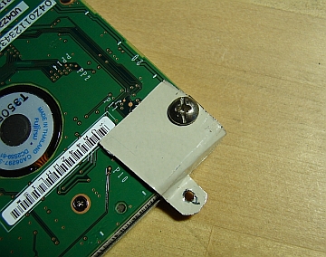

Für den eigen Heimgebrauch gehts auch kostenlos:
Wenns einfach bloß halten soll und das Spiel nach oben und unten nicht so groß ist
Radiergummi auf passende Länge abschneiden und dahinter stecken.
Die HDD wird aber so nur vorm rausrutschen aus den Kontakten gesichert.
Man kann auch eine kleine Kante dran lassen, daß dadurch die HDD auch in der Höhe fixiert wird.
( Achtung nicht jeder Radiergummi ist Temperatur beständig !! )
zweite Möglichkeit
aus nem Blech (Marmeladenglasdeckel, Konservendose, Blech von altem CD-Laufwerk.. ..egal was)
zB ein Blechstreifen schneiden (normale Schere schafft das) und auf benötige Höhe / Länge biegen. Löcher rein fertig.
Zum Test für Abmessungen und Proportionen erst mit einem Stück Papier probieren.
Nach dem Bohren die Spänne gut entfernen und nicht mit ins Notebook oder an die Festplatte verstreuen.
Vorlagen original HDD Caddy vom 7730:

viel Spaß beim Basteln
