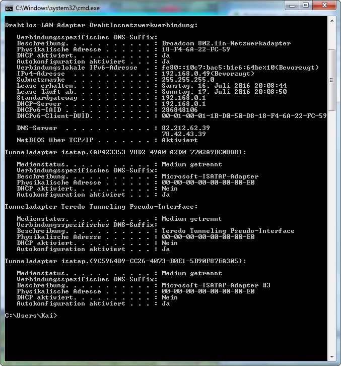

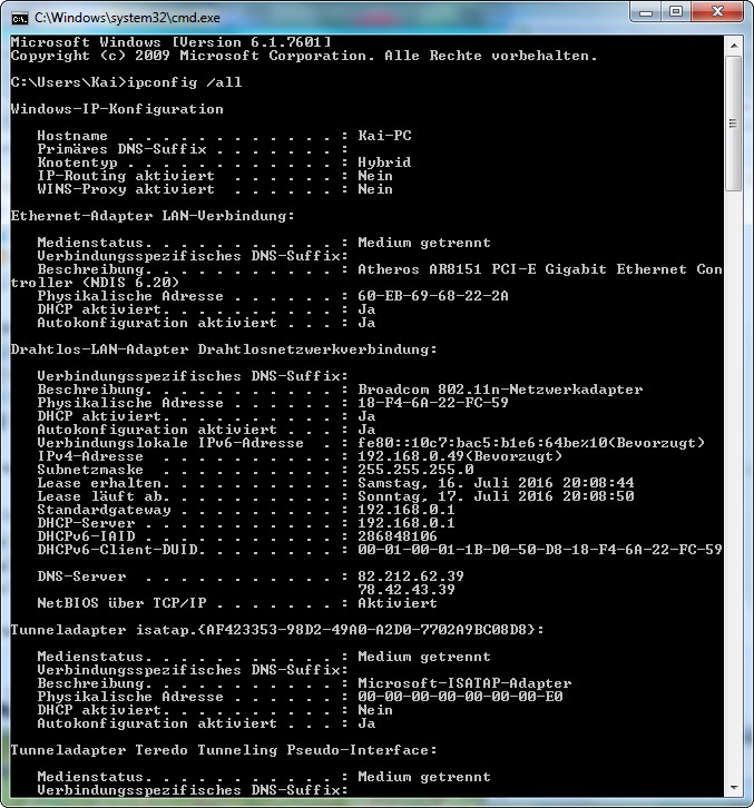

Poste mal ein Scrennshot von IPCONFIG /ALL.
Den Befehl mußt Du in einer Eingabeaufforderung eingeben.

Vielleicht hilft das...
Die IP Konfiguration sieht in Ordnung aus.
