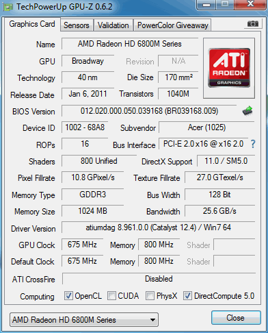

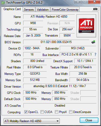

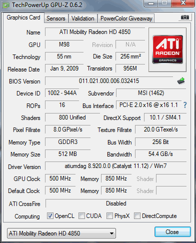

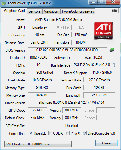

Ich habe im Anhang noch zwei Screenshots von GPUZ. Vielleicht helfen die ja bei der Leistungsbeurteilung.

Die HD4850M ist um einiges schneller, bedingt durch ihr 256Bit Speicherinterface. Die HD6850M ist nur eine umbenannte HD5850M, welche auch nur 128Bit Speicherinterface besitzt.
Die mobile Variante der HD6850M wird stets mit GDDR3 VRAM ausgeliefert (Acer & Packard Bell haben diese oft verbaut), nur HP in den Envy Geräten spendierte der HD6850M GDDR5 VRAM, womit sie denn an die Leistung der HD4850M rankam.
Da die HD4850M aber aus der Core2Duo Generation stammt, wird sie im Endeffekt ausgebremst durch die langsamen Prozessoren. Die HD6850M stammt schon aus der 2. Core i (Sandybridge) Generation, wodurch das Gesammtpaket schon ehr passt. Eine HD6770M wird z.B. stets mit GDDR5 VRAM betrieben und ist damit sogar schneller wie eine HD6850M mit GDDR3 VRAM.
