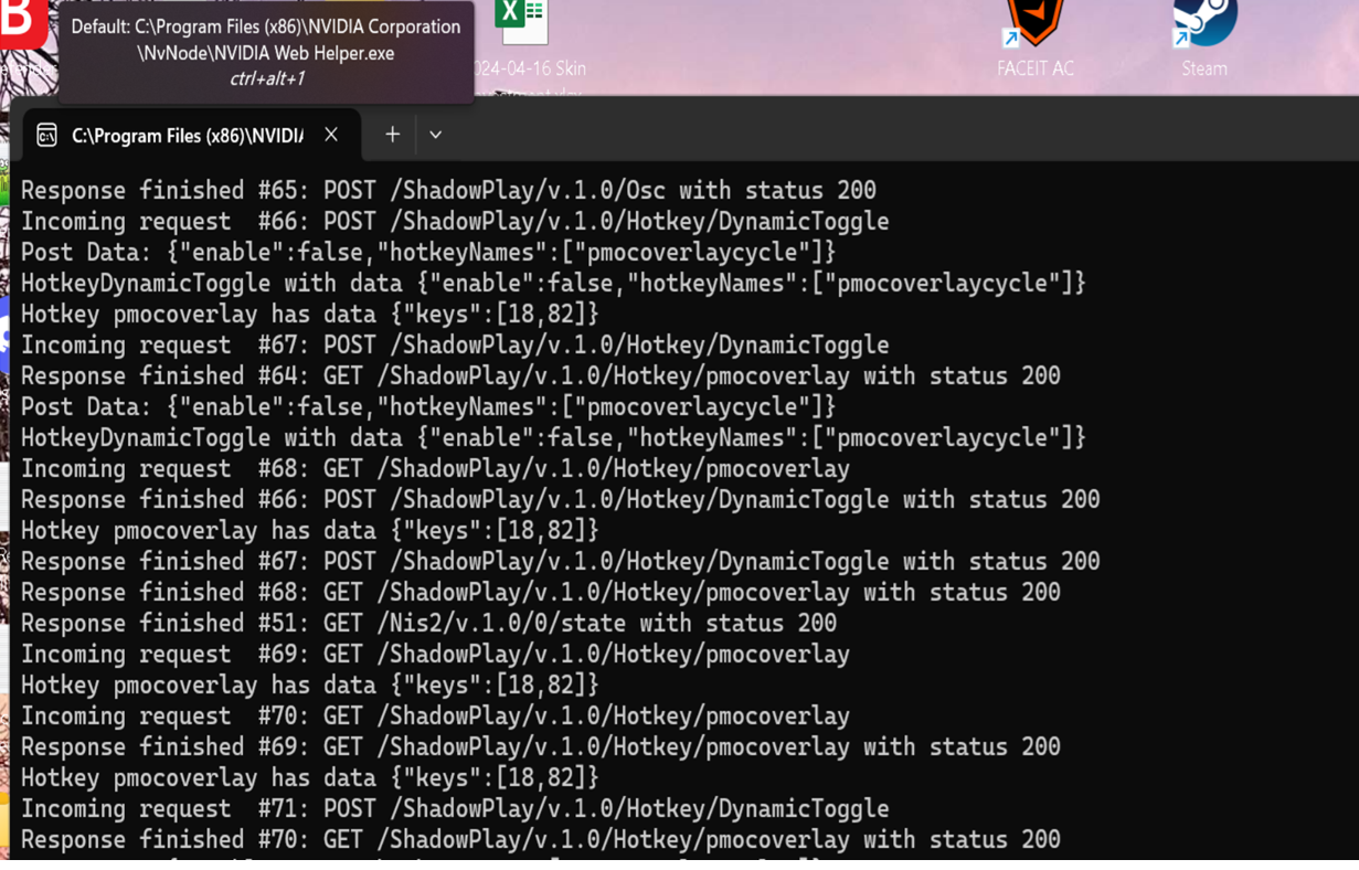

Ich habe die Datenträgerverschlüsselung deaktiviert und GeForce Experience deinstalliert, weil sich immer wieder eine Konsole geöffnet hat:
Stand jetzt habe ich das Gefühl, dass der Laptop deutlich besser läuft. Nur habe ich das Problem, dass ich 3D Mark nicht mehr starten kann. Bekomme eine Fehlermeldung "Could not connect to Steam Client". Steam stürzt dann auch ab und startet neu, bzw. zumindest öffnen sich die Start-Fenster von Steam. Die Spiele funktionieren aber alle...

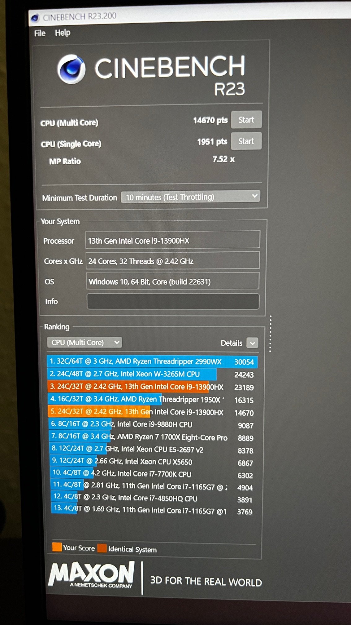

Ergebnisse R23:
CPU Multicore: 23189 pts
CPU Singlecore 2038 pts
MP Ratio 11.38 x (Was auch immer das bedeutet)
Temperatur während dem Multicor test lag bei bis zu 94°C, beim Singlecore-Test ca. 85°C.
Zu schade das 3D Mark nicht läuft, dann könnte ich es mit vorherigen Tests vergleichen...
Scheint alles ok zu sein...

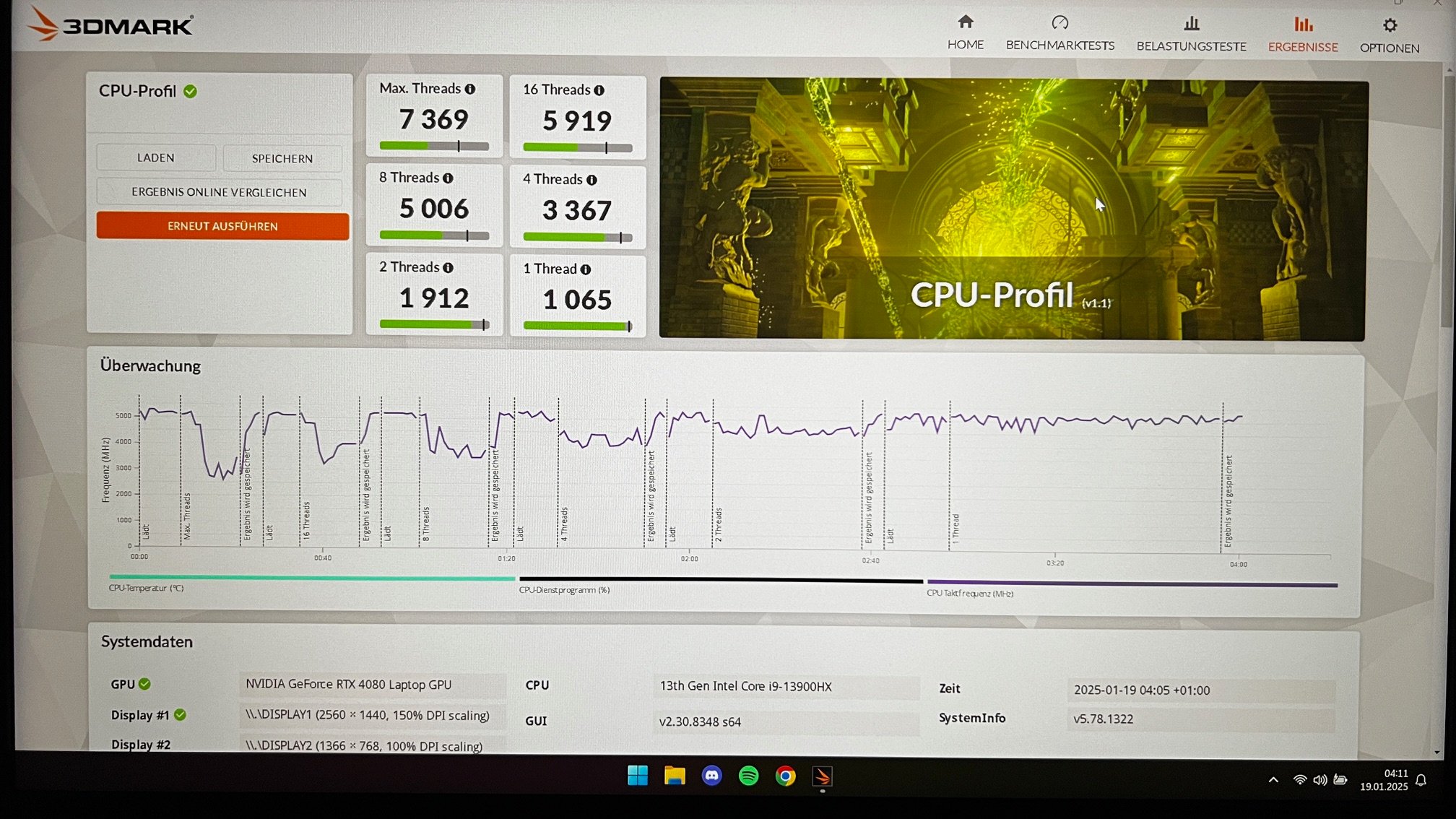

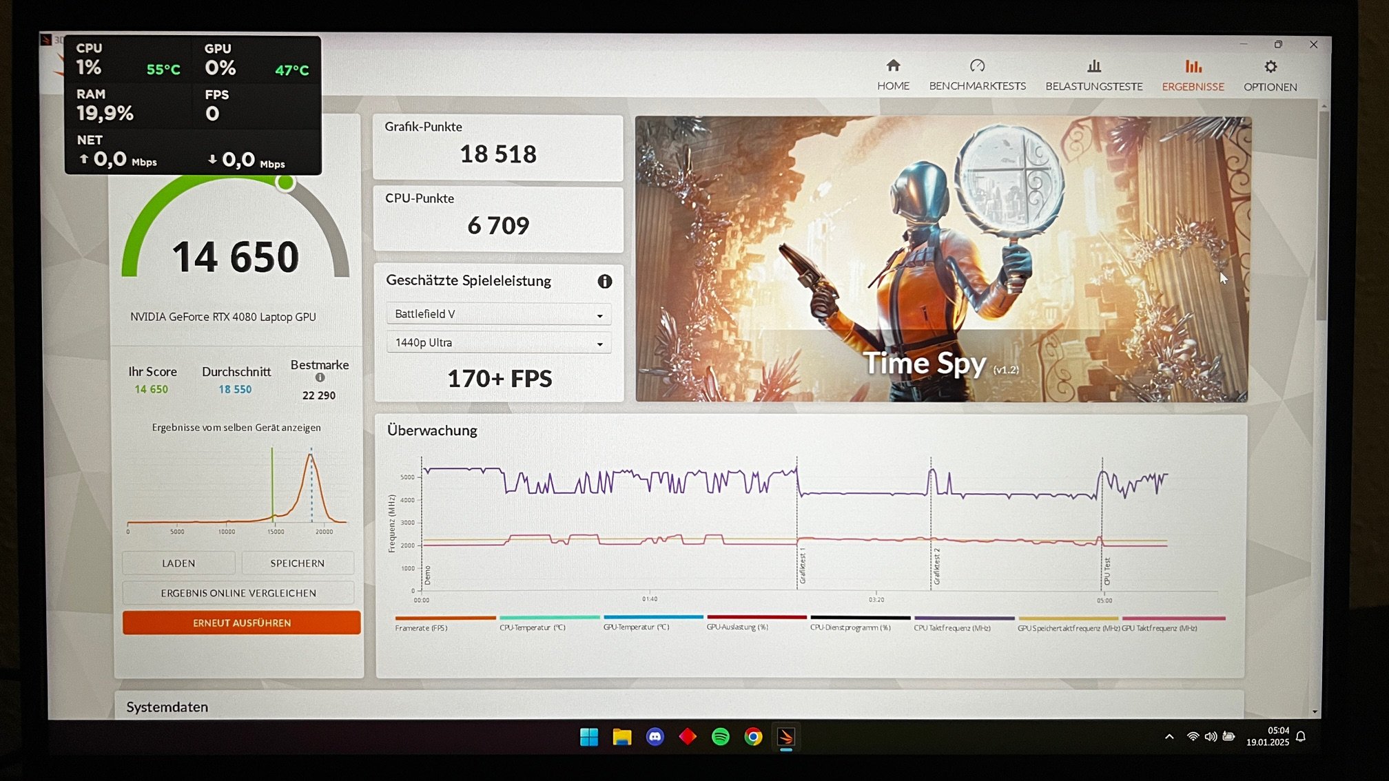

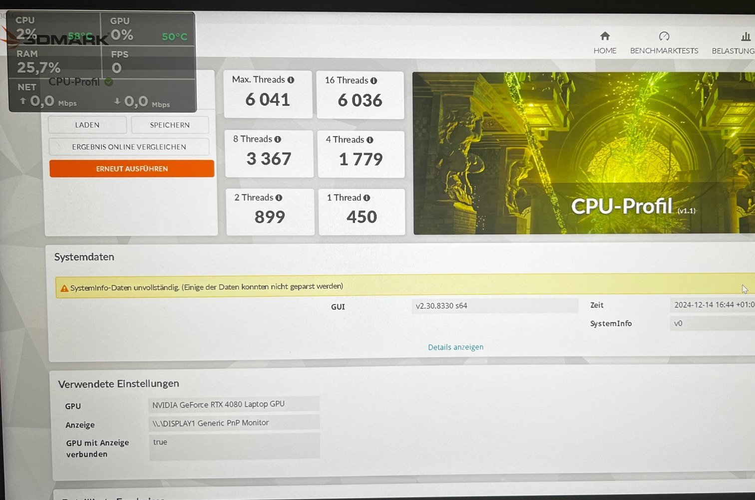

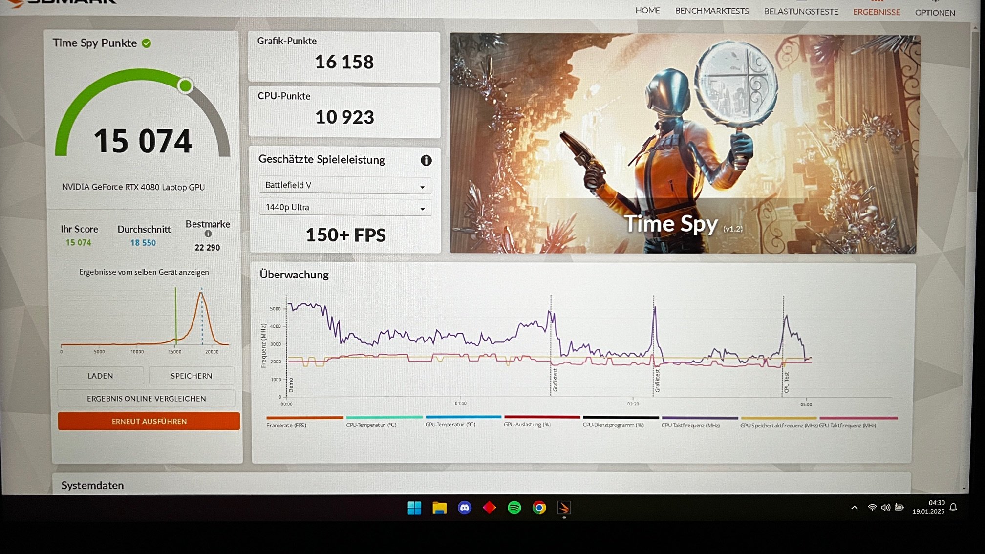

Habe 3D Mark zum laufen gebracht:
- CPU Bench ohne Omen Booster, mit zweiten Bildschirm:

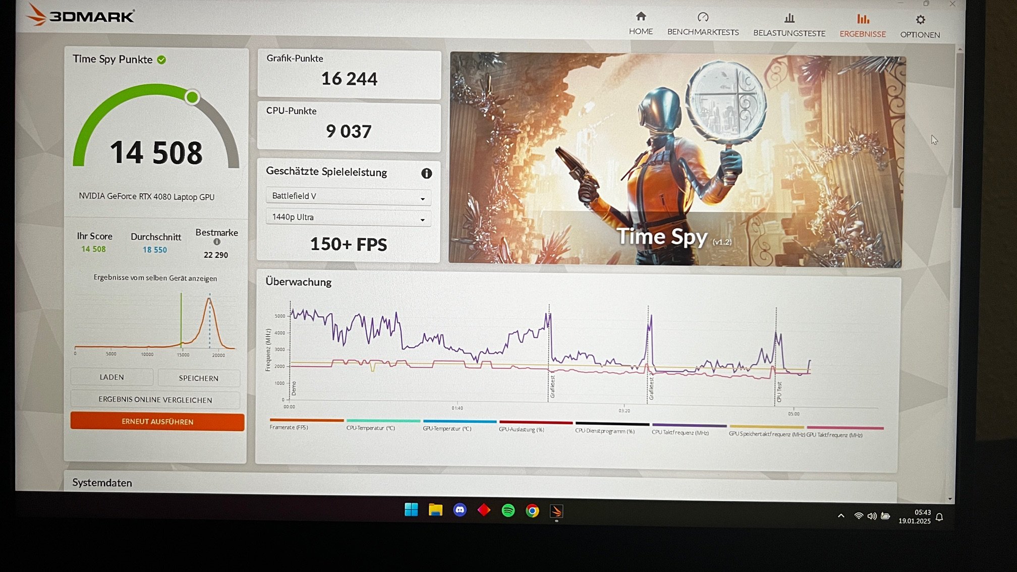

- Time Spy ohne Omen Booster, mit 2. Bildschirm:
- Time Spy ohne Omen Booster, ohne 2. Bildschirm:

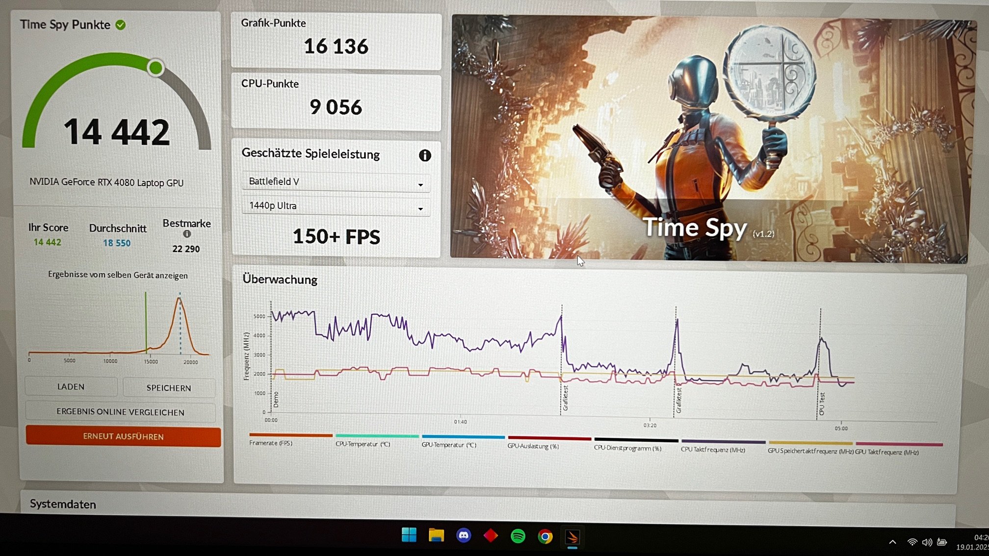

- Time Spy mit Omen Booster + max. Lüftung, ohne 2. Bildschirm:

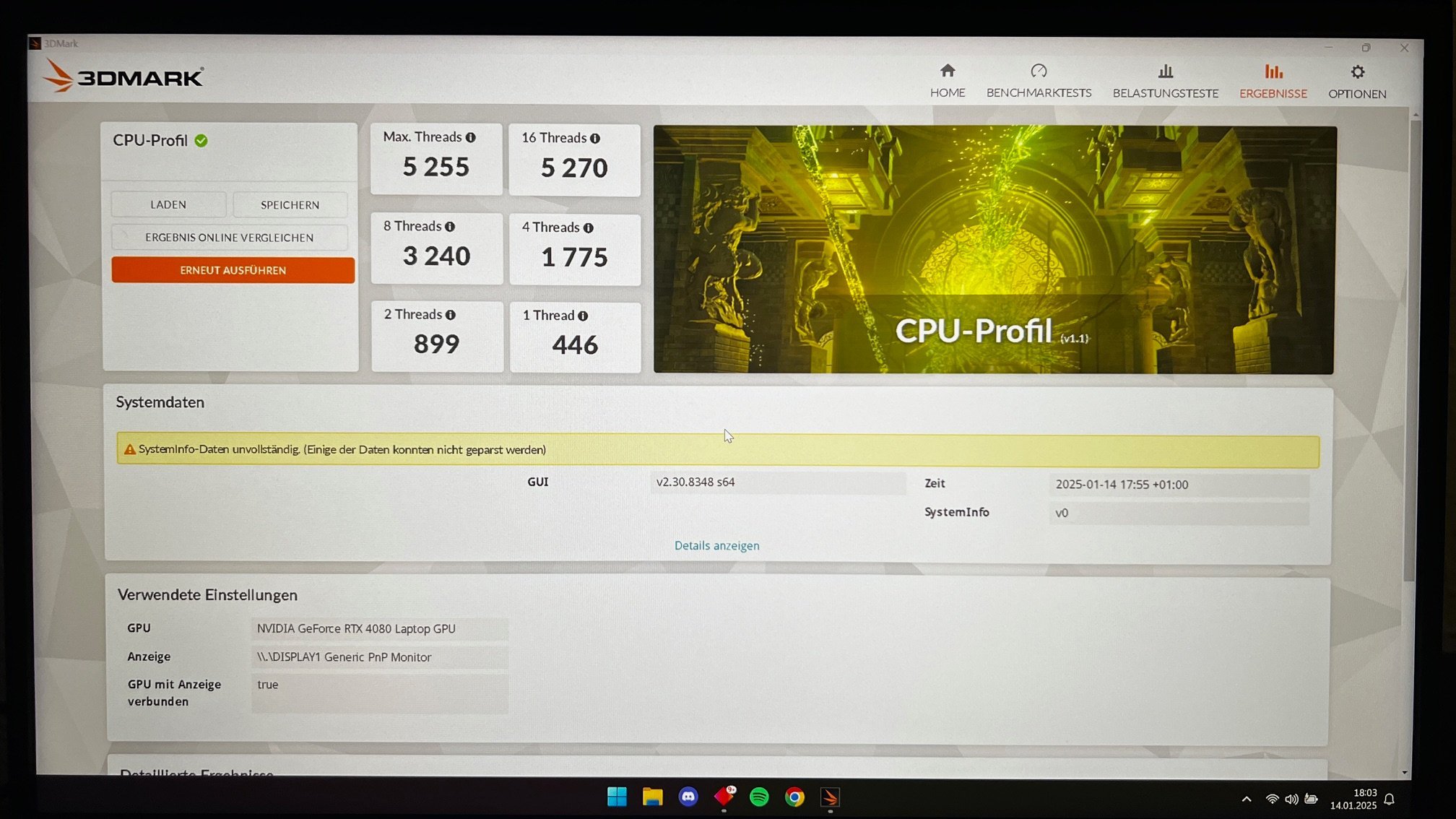

Die CPU Leistung hat sich wohl tatsächlich verbessert, vorher hatte ich solche Werte:
Defekt dürfte nichts sein, aber die Temperaturen sind recht hoch.

- R23 nach BIOS Update, ohne Omen Booster
