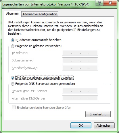

Start --> Systemsteuerung --> Netzwerk und Internet --> Links oben auf "Adaptereinstellungen ändern" --> rechtsklick auf "LAN-Verbindung" und Eigenschaften wählen --> in der Liste "Internetprotokoll Version 4" wählen und Eigenschaften und dann wie im Bild einstellen!
Genau so wars schon eingestellt.

@ alle: wer auf sein gepostetes Bild geschaut hätte, würde
wissen, das er auf DHCP steht, die 192.168.1.11 als ip hat,
und DNS/DHCP/GW auf 192.168.1.1 steht.
