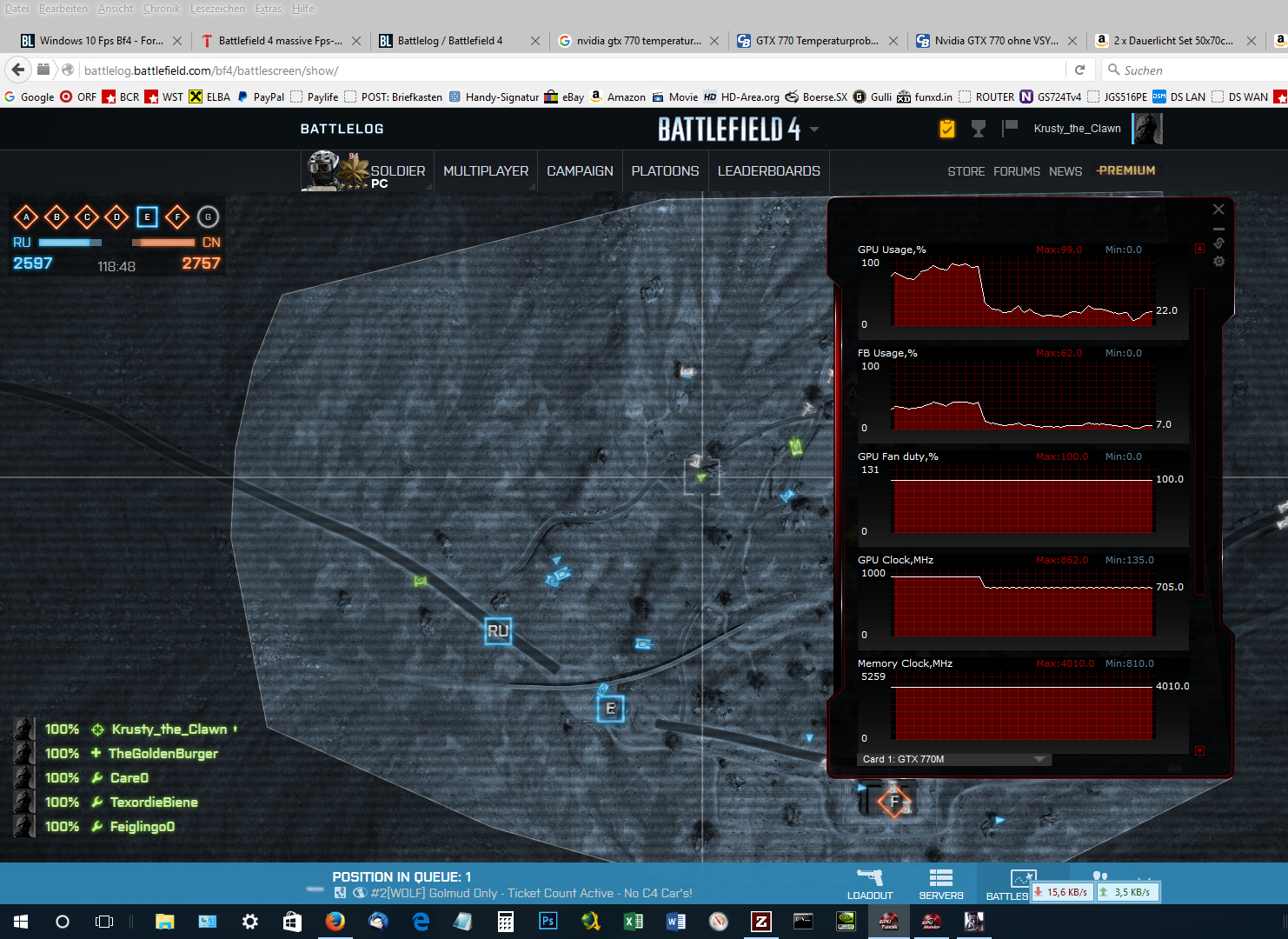

seit geraumer Zeit habe ich Probleme beim spielen von Battlefield 4.
Nach etwa einer halben Stunde sinken die FPS von 120 auf jämmerliche 4 bis 30 Frames.
Das geschieht von einer Sekunde auf die andere. Ein Neustart des Notebook hilft.
Angehängt habe ich einen Screenshot, wo schön zu sehen ist wie die GPU Clock plötzlich absinkt.
Könnt Ihr mir bitte weiterhelfen.
Vielen Dank lg Burgerking
Temperaturen im Notebook? Würde auf überhitzende Spannungswandler tippen, ein Notebook Cooler könnte helfen oder du befreist den Lappi mal von Staub usw.
Die Temp ist auf 72 Grad Max. Das sollte angeblich bei dieser Karte normal sein.
Ich habe bereits die Wärmeleitpaste erneuert und einen Notebookcooler gekauft. NB wurde vor einem Monat komplett zerlegt und entstaubt.
Danke lg

Eventuell wechselt der Ingame auf deine Intel Grafik, deinstallier mal den Nvidia Treiber mit DDU und lade dir den aktuellsten neu runter. Würde eventuell den Intel Grafiktreiber und den Nvidia mit DDU löschen und von beiden die neuesten installieren.
Genau das glaube ich auch, und das habe ich dann natürlich auch gleich gemacht. Deaktiviert und Deinstalliert.
Aber nach jedem Neustart ist er wieder da.
Die aktuellsten Treiber sind installiert.

Ich glaube ich habe per Zufall rausgefunden was es ist.
Wenn ich am ersten Monitor (Notebook) die Battlemap auswähle im Firefox dann gehen die FPS runter....
