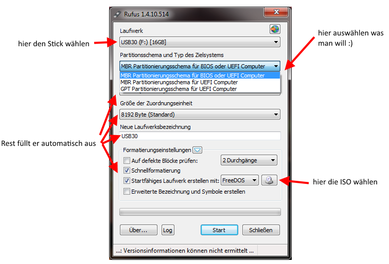

Secure-Boot im UEFI/ BIOS deaktivieren und ggfs. CSM/ Legacy im UEFI/ BIOS aktivieren.
Um einen bootbaren USB-Stick zu erstellen verwende Rufus
