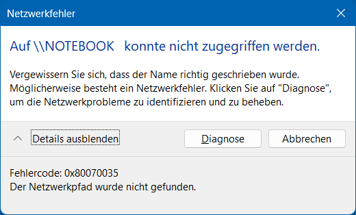

Wenn ich am PC auf Netzwerk\Notebook klicke, dann dauert es eine Weile und dann kommt eine Meldung. Ich bin gerade woanders und kann deshalb den genauen Text nicht liefern.
Ich kann auf Diagnose oder Abbrechen klicken.
Hier ist die Fehlermeldung:
Ich habe natürlich schon gegoogled was der Fehlercode 0x80070035 aussagt, aber es bringt mich nicht weiter. Wenn das Notebook über WLAN im Netz ist, funktioniert es ja.
Was gibt ein Ping auf notebook aus?
Ansonsten am PC mal einen ipconfig /flushdns machen, das leert den Namenscache.
Wenn das auch nichts bringt, am Router mal den DHCP-Lease bzw. Eintrag des Notebooks (Adresse des WLAN-Adapters) löschen...

Bedenke dass die IP sich mit LAN Kabel ändert. 😉
Da der Ethernet-Adapter eine andere MAC-Adresse hat, hat dieser (über DHCP) auch ein andere IP-Adresse erhalten. Im DNS ist der PC-Name jedoch noch mit der alten IP-Adresse verknüpft.
Gib mal "CMD" ein und darin "ipconfig /flushdns".

Luftgucker schrieb:
Schau mal im Router unter welchem Namen der Laptop dort angemeldet ist.
Das war der entscheidende Hinweis!
Mir ist eingefallen, dass ich feste IP4 Adressen im Pi-Hole habe. Also habe ich für den Ethernet Adapter auch eine feste Adresse mit einem neuen Namen vergeben. Und schon geht's.
Ich habe nicht mehr daran gedacht, dass der Name des Notebooks nicht gleich dem Namen des LAN oder WLAN von dem Gerät ist, auch wenn ich üblicherweise denselben Namen verwende.
Danke, das Problem ist gelöst.
