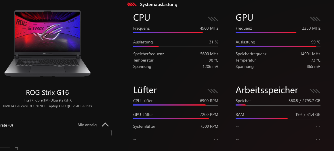

Die CPU Temperatur ist wohl völlig daneben dafür das die CPU fast nix machen muss oder?
