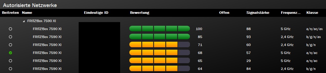

@chrigu Naja, was heißt Trugschluss. Ich sehe es ja an der Signalstärke, dass es bessere Optionen gibt und wenn ich mich glücklicherweise mal mit dem richtigen AP verbinde, ist der Durchsatz auch um einiges höher. Gemessen auf meinen NAS mit iperf.
Wifi6 ist am Notebook wie auch am 1200ax vorhanden.
@norKoeri Er sollte sich mit dem ax Wifi vom 1200ax verbinden, verbindet sich aber mit dem ac vom 1750e -> siehe Screenshot. Die Signalstärke vom AX ist sowieso um einiges höher.

Dann vermute ich, dass der WLAN-Treiber die Anzahl der Spatial-Streams aber nicht die WLAN-Version bzw. Kanalbreite heranzieht. Wenn Du die 160-MHz-Kanalbreite haben willst, dann wäre mein Tipp die beiden 1750e rauszuwerfen und gegen 1200 AX zu tauschen. Dann hat der WLAN-Treiber gar keine Wahl mehr und sollte auf dem Nähesten bleiben. Oder anders formuliert: Ich vermute der „potente“ 1750 zieht den WLAN-Treiber vom 1200 AX weg. Sind überall nur 1200 AX, bleibt dem Treiber nichts anders übrig, als sich an der Signalstärke zu orientieren.

Ich habe aber gerade etwas interessantes herausgefunden. Ich habe jetzt von Intel rein den Treiber installiert. Ohne Killer Software und das ganze Zeugs das da mit im Schlepptau hängt.
Die letzten fünf, sechs Verbindungsaufbauten gingen alle in Richtung AX.
Kann das sein, dass die Killer-Software trotz Deaktivierung immer noch in die Suppe spuckt?
Wäre super wenn das jetzt so bleibt.
