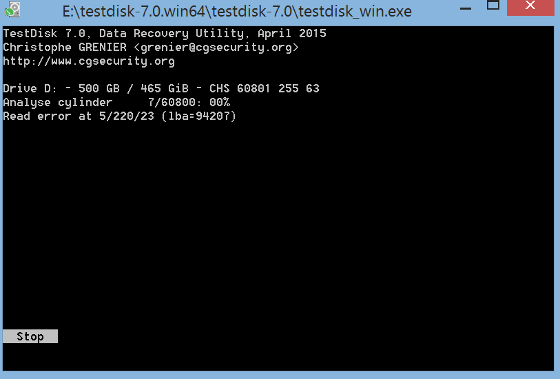

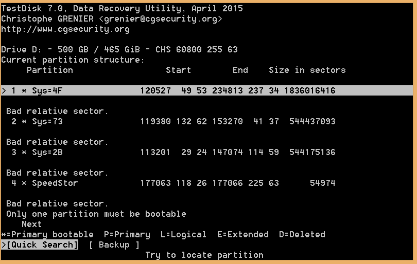

Hallo Zusammen,
ich bin ebenfalls gerade damit beschäftigt meine externe Toshiba Festplatte mit Testdisk zu retten, jedoch nicht so erfolgreich.
Im Internet bin ich auf die Diagnose gestossen, dass die Festplattengeometrie falsch ist.
http://www.cgsecurity.org/wiki/Hinweise_und_Tipps
( Fehlermeldung "bad relative sector" --> "Festplattengeometrie ist falsch")
Ich versuche auch die Analyse auszuführen, bekomme aber bei der "Quick search" und "Deep search" nur Lesefehler angezeigt, bei jedem Versuch an einer anderen Stelle.
Kann mir jmd da bitte weiterhelfen?
Gruß Andi
Poste bitte mal den Screenshot von CrystalDiskInfo (die Portable Standard Edition reicht und ist frei von Werbung, einfach auf den Link der Portable klicken, warten bis die zip Datein automatisch downgeloaded wird, die zip speichern und irgendwohin komplett entpacken, dann DiskInfo.exe dort starten) für die Platte, ziehe aber bitte das Fenster soweit auf, dass alle Attribute und auch die Rohwerte vollständig sichtbar sind.

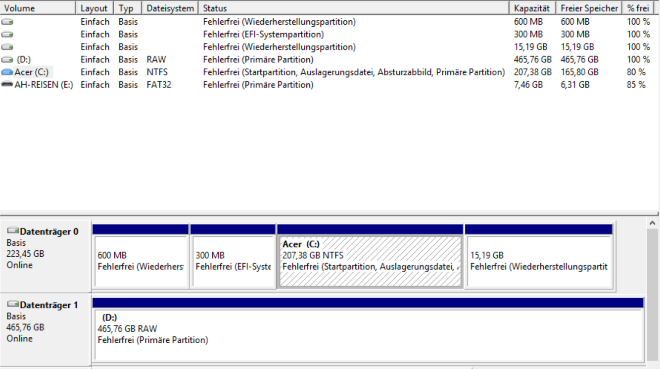

Danke erstmal für die Antwort,
es dauert im Moment gerade etwas, weil der Rechner Probleme mit der Externen hat. Unter CrystalDiskInfo wird die Festplatte auch nicht angezeigt. Ich versuche gerade weiter die Festplatte mit CrystalDisk zu erkennen.
Als erstes wäre es wichtig die Daten zu sichern. Falls du anschließend den Fehler nicht findest, kannst du immer noch die Festplatte formatieren und ein neues Dateisystem anlegen. Daten können dann zurückgespielt werden.
