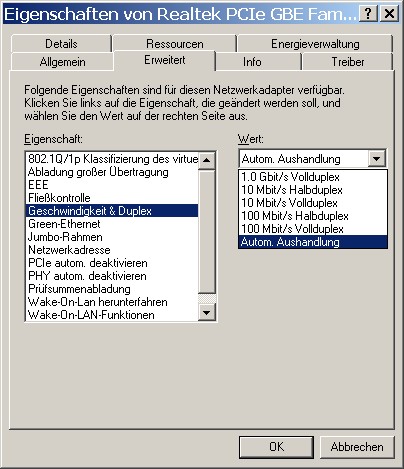

Mit was liest du denn die 100Mbit aus?
Aktueller Treiber der Netzwerkkarte/des Chips (siehe Boardhersteller) installiert?
Im Treiber mal Gbit erzwingen versucht ?
Oh, sehe das hast schon versucht. :D
Übrigens wenn ich die 1000Mbit im "Geschwindigkeit und Duplex"-Menü erzwinge trennt sich die Verbindung komplett
Das würde bedeuten das die 8 Adern nicht alle funktionieren.
Schonmal ein Kabel von den anderen PCs, wo es ja geht, verwendet ?
Schonmal in den "defekten" PC eine der Netzwerkkarten zum testen eingebaut ?
Weil dann könntest das testen, und wenn es geht und du das Kabel in den OnBoard Stecker steckst und es nicht mehr geht ist entweder die Karte defekt oder eine Treibereinstellung verhindert es.
