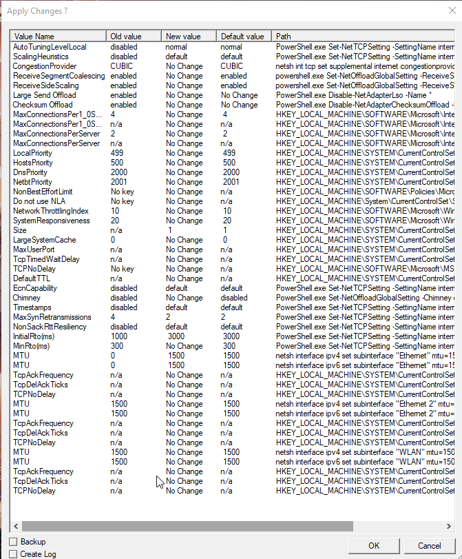

Hier mal die Anzeige, was geändert wird, wenn ich die Settings mit dem "Optimizer" auf "Windows Default" setze....
Solche Sachen wie AutoTuningLevel etc. habe ich auch bereits im Zuge der Tests angepasst. Leider auch ohne Erfolg.

Das Tool hat ja freundlicherweise den Knopf, alles wieder zu "deoptimieren". Man nutzt das Tool also nicht zum Tunen, sondern wieder den Windows-Normalzustand herzustellen. Hattest du das Tool vorher schon in Gebrauch? Vielleicht hat irgendeine Mainboard-Tuningsoftware, Gaming-Netzwerktreiber,... etwas verstellt. Man müsste beim nächsten Mal die Anzeige vorher/nachher vergleichen. Dann könnte man eventuell sehen, welche Stellschraube konkret Schuld war.

Ja ich hatte mir die Änderungen schon vor dem bestätigen angeschaut aber konnte erstmal nichts feststellen außer Werten, die ich wissentlich getestet habe, nachdem das Problem bereits aufgetreten war. Deshalb bin ich leicht verwundert aber das Tool hat geholfen :D Warum auch immer^^
Was mir bei dem Bild komisch vorkommt ist die MTU von "0" beim "Ethernet" Interface.
Da fragt sich wie Windows eine 0 interpretiert, und das kann dann ggf. schon fuer massive Probleme sorgen.

Also wieder das Tool ausgepackt und mal auf Default Settings geklickt & die Tabelle angeschaut. Wieder 6 Werte anders als der Defaultwert, den ich ja vor wenigen Tagen erst geladen hatte...
Also nochmal alles mit dem `Tool auf Default gesetzt und getestet. Zack geht wieder alles top....
Ich habe es oben schon angedeutet. Das kann an Software, "Killer NIC", Gaming-Optimizzzor liegen, Mainboard-Software, Virenscanner. Man müsste bei dir mal rechts unten in die Taskleiste gucken, was da so lauert oder in der Liste der installierten Software.
