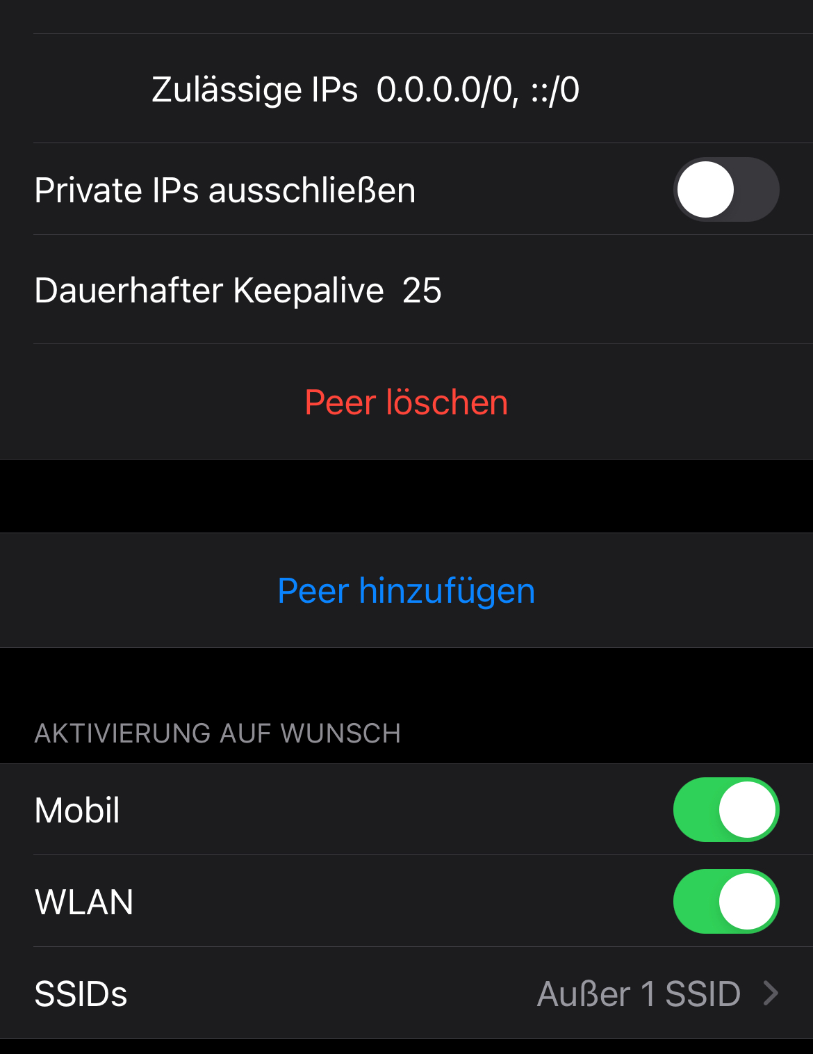

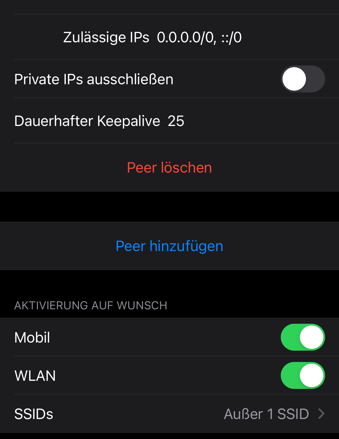

Jap. Ich hab im Wireguard Client eingestellt, dass er sich immer verbunden soll, ausser ich bin im Heimnetz zuhause.
Reaktionen: konkretor und sinkpäd
