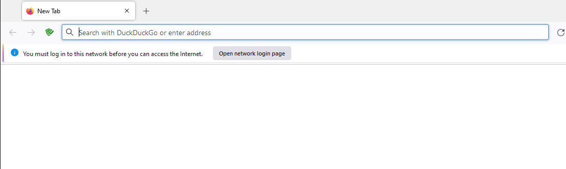

@Raijin Das hier habe ich dazu gefunden. Mich stört das Verhalten und ich schätze, dass Windows hier versucht msn.com zu laden und nicht die Fritte. Da aber Konnektivität besteht, wird die Site leider auch tatsächlich geladen.

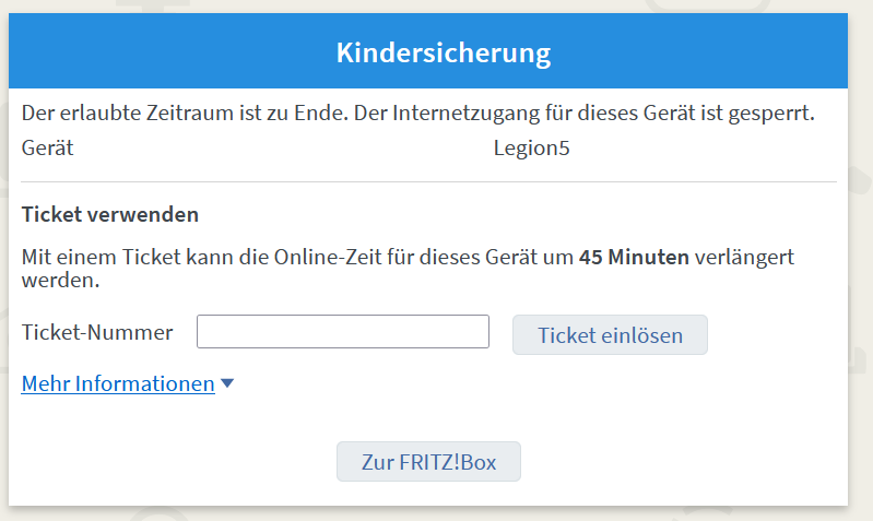

Die Fritte zeigt beim Zugriff auf selbige folgendes an:
Ich habe aber keine "Kindersicherung" aktiviert, sondern nur die Zugangsprofile genutzt, das mag aber das selbe sein.

Nein, das sind zwei verschiedene Dinge. In deinem Screenshot ist aber eine Kindersicherung aktiv?
@Maviapril2 Unter Kindersicherung werden mir alle Geräte mit den Zugangsprofilen angezeigt. Es betrifft jeden Windows PC, daher musst Du dir keine Gedanken zu irgendwelchen Autostarts machen...
Ich habe allerdings dem Standardprofil das Internet entzogen, damit erstmal alle Geräte nicht über die Fritte ins Internet gelangen. Das nun gezeigte Verhalten ist aber nervig.

Das ist das typische Verhalten von Windows an einem Hotspot. Windows stellt halt fest, dass es in einem Netz mit gültiger IP, DNS und Routen ist, aber trotzdem nicht ins Internet kommt. Ggf. verhält sich die Fritzbox auch wie ein Hotspot und verteilt eine Landing Page.
Also vermutet Windows einen Hotspot und versucht, die Login Seite aufzurufen. Hotspots haben die Eigenschaft, den ersten nicht erlaubten Aufruf auf die Landing Page zu leiten, um z.B. Login Daten einzugeben oder eine Vereinbarung zu bestätigen. Windows nutzt seit jeher den Aufruf von msn.com dafür, völlig unabhängig davon, was als Startseite im Browser eingestellt wurde. Wer regelmäßig in Hotels oder am Flughafen unterwegs ist, kennt das Verhalten.
